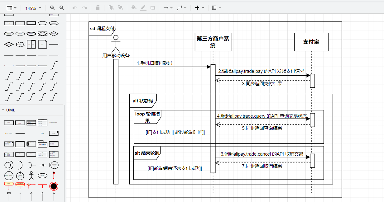

下面举一个用户调起支付宝的例子来说明上面提到的元素具体是怎么使用的。
调起支付宝支付时序图
注:调起支付的时序图可能没有全覆盖上面说的元素,下面一节的示例可能更加全面。

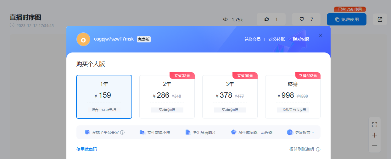

processOn(不推荐)
在线网址:
https://www.processon.com/
其实我最开始打仗专业 UML 画图的工具是 processOn,功能强大且模板多,最主要是谁人时间使用是免费的。
但是这两年开始收费了:模板收费就算了,自己画也要收费,我就放弃了
。固然,有付费意愿的朋友是可以试试的,应该可以满意你的大部分需求。
processOn
