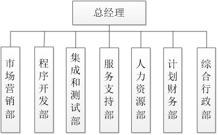

1、软件企业的组织结构

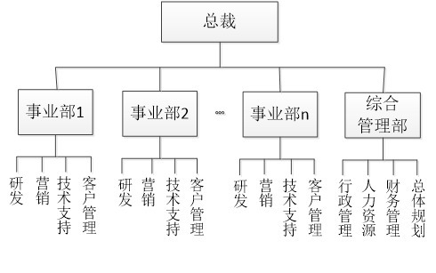

  • 直线职能式组织结构

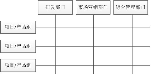

  • 矩阵式组织结构
  • 事业部制组织结构

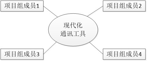

  • 网络式组织结构

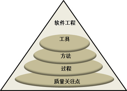

  • 软件工程可以说是一种层次化的技术

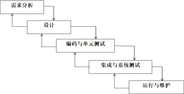

1.瀑布模型是20世纪70年代由W.Royce提出的,是一种线性开发模型,有不可回溯特性。它给出了软件生存周期相关活动的固定顺序,开发人员必须遵循完成上一阶段的工作任务后,方可进行下一阶段工作的原则,且往往上一阶段的输出就是下一阶段的输入。如果在软件开发后期发现前期的某一个问题,则需要付出较高的代价

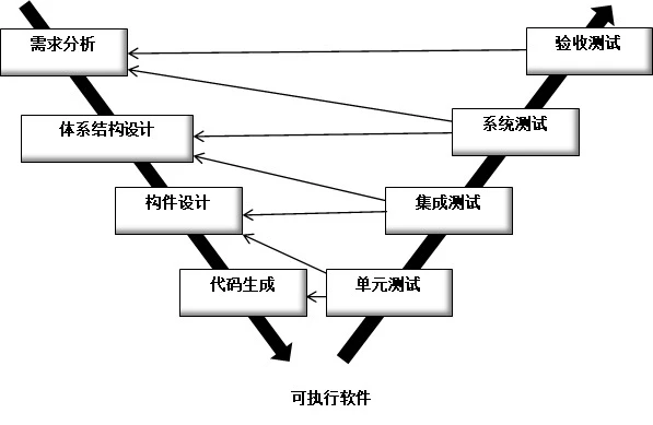

2.V模型是瀑布模型的一个升级变体,该模型描述了在保证质量与沟通、建模等动作之间的关系。强调了一种将验证和确认动作应用在早期软件工程中的直观方法。

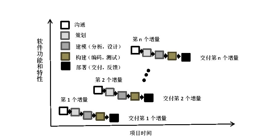

3.增量模型主要综合了线性过程流与并行过程流的特征,该模型在每个阶段都使用线性序列,每个线性序列都生产出软件的可交付增量。

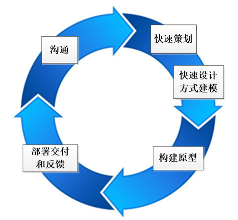

4.原型模型,一般开始于沟通,在客户定义了相关软件的一些基本任务时,并没详细的定义功能和特性需求,或者开发人员可能对算法的效率、人机交互的模式没有较大把握的时候采用的一种模型,多用于给客户演示软件的开发效果。

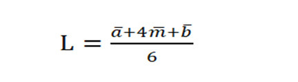

软件规模常用程序的代码行(Line of code,LOC)或者千行代码KLOC(1000LOC)来衡量。代码行技术是一种较为简单的定量估算软件规模的方法,该方法依据以往开发类似产品的经验以及历史数据来估计实现一个功能所需要的源程序行数(不包括注释)。
为了使程序规模的估算更加接近实际值,可以由多名比较有经验的软件工程师来做出估算。每个人都估计程序的最小规模“a”,最大规模“b”以及最可能的规模“m”,然后分别算出这3重规模的平均值a、b和m后,再用公式1.1计算程序规模的估算值。

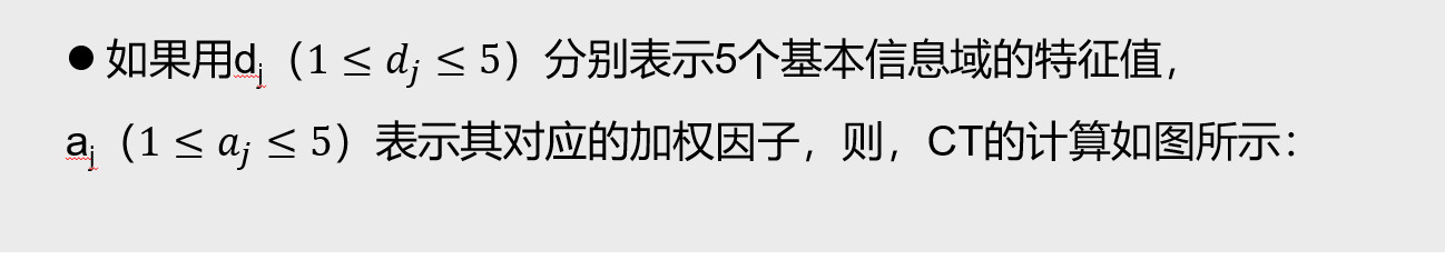

  • Albrecht于1979年首次提出面向功能的度量方法,主要考虑了软件系统的功能性和实用性,称之为功能点(Function point ,FP)的度量,功能点的度量主要是基于信息域的特征以及软件复杂性进行计算。

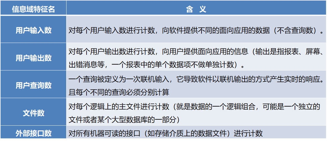

  • 用于功能点度量的5个基本信息域:用户输入数、用户输出数、用户查询数、文件数以及外部接口数。

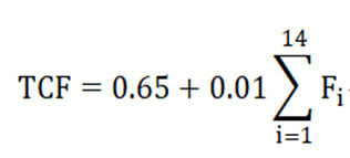

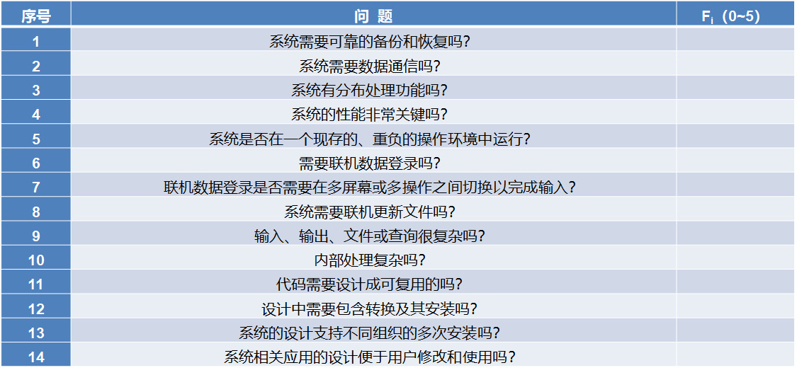

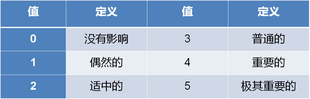

环境复杂性因子取值表 复杂度取值表环境复杂性因子Fi(i=114)是基于环境复杂性因子取值表对14个问题的评估所得到的值,对每个问题的取值范围是05,详见复杂度取值表,环境复杂性因子计算公式详见公式1.3。
公式1.3、1.4:

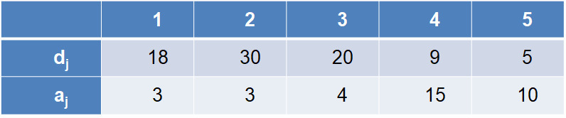

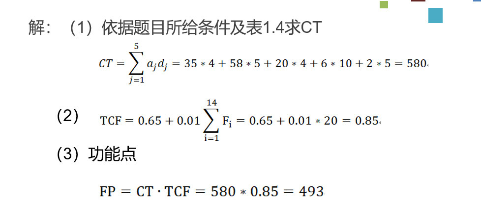

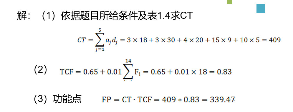

【例1.1】某软件企业根据客户需求对预定软件进行功能点度量,5个基本信息域的特征值dj按照表1.4所示的顺序分别为35,58,20,6,2;其对应的加权因子分别为:中间、中间、中间、中间和简单;对照表1.5和表1.6各项指标得到Fi的加权和为20,试计算其功能点。
某软件根据需求分析,得到环境复杂性因子为18, 五个信息量的数值dj及其对应权系数aj的取值见表1,求软件系统的需求功能点为多少?
dj和aj取值表:

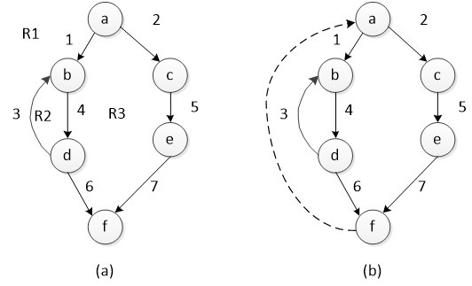

McCabe环形复杂性度量方法是基于图论,对于一个强连通的有向图G,若用e表示弧数,n表示结点数,p表示强连通分量的个数。
对于一个单入口及单出口的程序来说,从入口的结点都能到达图中的任意结点,同理从任一结点都可以到达出口结点,故程序图都是连通的。但经常不是强连通的,故在程序图中增加一条从出口结点到入口结点的弧来将程序图变成强连通的。对于单入口与单出口的程序,其连通分量就只有一个,即p=1。
如图 (a)为例,当人为增加了出口结点至入口结点的弧则成为图(b) ,其e=8,n=6,p=1,由公式1.5可得V(G)=8-6+1=3,在图 (b)也能比较明显的见到3个环。
        一般为了简化环形的复杂性计算,通常用以下公式对图 (a)进行计算,                  V(G)=e-n+2。  将图 (a)中的e=7,n=6带入公式1.6可得V(G)=7-6+2=3。可见环的个数等于程序图中区域的个数,如图 (a)中就有3个区域,分别是R1,R2和R3。

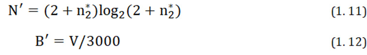

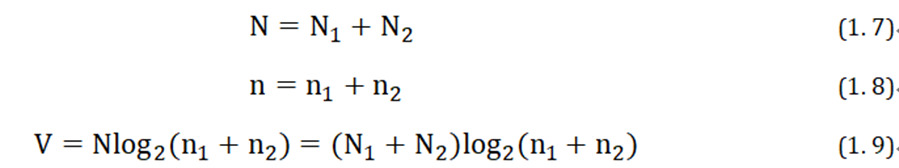

用n1表示程序中不同操作符的个数;n2表示程序中不同操作数的个数;N1表示程序中操作符的总数,N2表示程序中操作数的总数,则可用公式1.7表示程序的符号长度;用公式1.8表示程序的词汇量;用公式1.9表示程序量(即存储容量),即长度方程。
一般认为最小的程序只有两个操作符,即函数调用与赋值,即n1=N1=2,操作数n_2∗则是指赋予函数值的变量以及函数调用时的参数,即n_2∗=n_2=N_2。带入公式1.9可得公式1.10所示的最小程序量计算公式,预测程序长度详见公式1.11,预测程序潜在的错误数详见公式1.12。

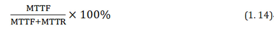

软件的可靠性是指在规定的时间内以及条件下,软件按照规格说明要求不会引起系统失效的概率。软件的可靠性是关系到系统成败的重要因素。软件可靠性计算公式为:
其中,MTBF是指平均故障间隔时间,MTTF是指平均故障时间,而MTTR则是指平均修复时间。
软件的可用性是指软件在投入使用时能实现其事先指定的相关系统功能的概率,可用公式1.14来计算
