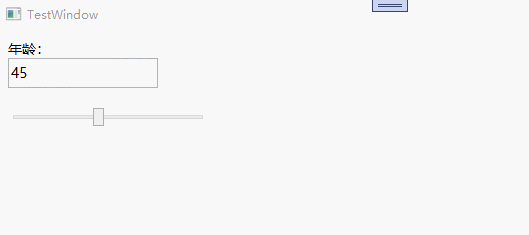

在上述示例中,将依赖属性Age绑定到Slider,通过Slider控件的滑动,数值改变,触发Age属性的回调函数。

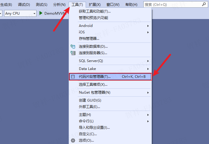

在Visual Studio开辟工具中,创建依赖属性可通过模板进行创建。输入propd,然后tab键即可完成一个int类型的依赖属性创建。

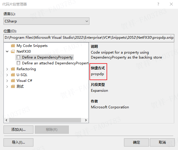

如果需要新增代码片断模板,可以在Visual Studio中,工具菜单--代码片断管理器,打开代码片断管理窗口,然后选择CSharp,如下所示:
通过代码片断管理器,可以查看快捷方式和片断存储位置,修改后主动见效。如下所示:
