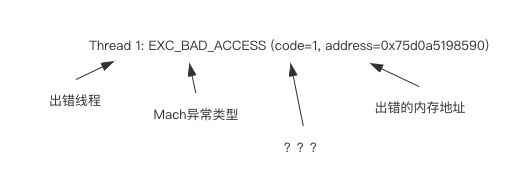

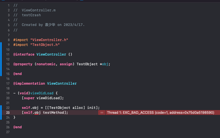

有时候,Debugger会在步伐崩溃的时候,给出Mach异常的类型:
上述代码试图给一个assign类型的property赋值,由于引用计数为0,对象在赋值之后就被立刻开释了,以是这行代码就崩溃了
Debugger给出的标红信息,可以这么明白:
一些其他常见的Mach异常类型及其对应的缘故原由如下表:

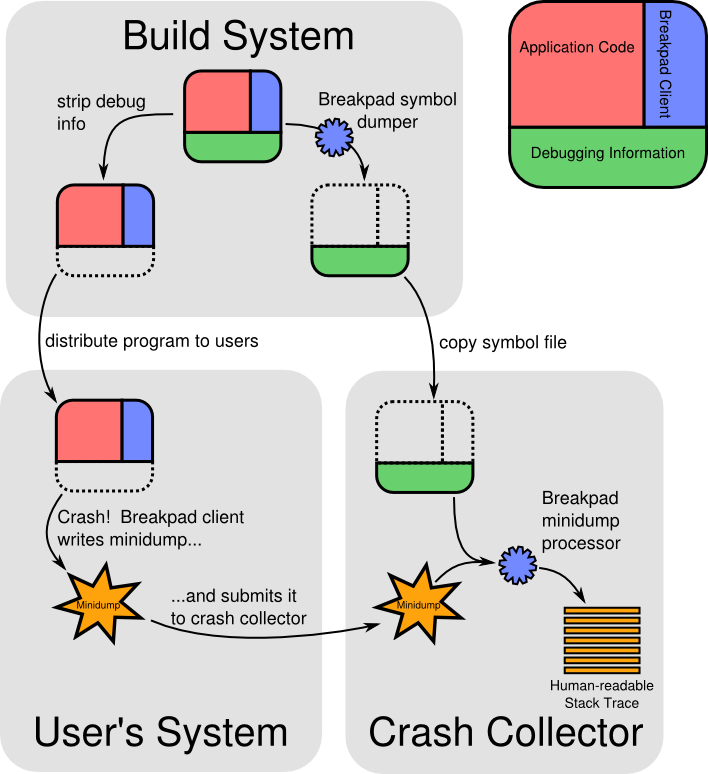

Breakpad的整体构成
如上图所示,Breakpad主要由三部分构成:
  • symbol dumper:符号提取器。应用步伐在构建的时候会包罗debug干系的信息,它能够提取这些信息并生成专属的符号文件。
  • client:客户端是一种包罗在你应用步伐里面的第三方库,它能够捕获当前各线程的状态以及当前加载的共享库等信息,将其写入minidump文件中。
  • processor:处理器主要用来读取minidump文件和符号文件,将其翻译为人类可读的格式
符号文件是步伐编译的产物,里面会包罗函数或数据的名称、地址、大小、类型等。由于Breakpad是一个跨平台的方案,因此没有接纳XCode编译产生的符号表文件,而是使用了自定义的格式。minidump则是一种微软开发的文件格式,它被用在微软的崩溃上传体系中,包罗了可执行文件和共享库的列表、进程中的各线程列表信息、调用栈信息等。
