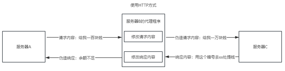

我们简朴的举例,假设服务器A要通过服务器B的代理步伐访问到服务器C,使用HTTP协议,如下图
注意此时代理步伐作为中转站,完全可以获取服务器A的请求数据,那么服务器C的相应也可以获取到,此时如果数据为明文的话,可以试想一下会有多么危险,这种情况下数据被篡改是十拿九稳的。
在现在的情况下,我们再次假想,代理步伐不光可以获取到明文的数据,还可以很轻易的对请求和相应数据举行篡改。如下图
很显然,在我们未举行加密的情况下,这种情况很容易就会发生,这种情况被称之为中间人攻击。
而这里仅仅是存在一个代理的情况下就云云危险,而真实情况下,我们公网场景下的网络请求经过的设备是非常多的,如出口路由器、防火墙、出口网关、运行商等等,只要中间任意一个设备不怀好意,那我们就是待宰的羔羊。
总结来看,在我们自身步伐没有做加密的情况下,HTTP方式的请求跟裸奔没有区别。

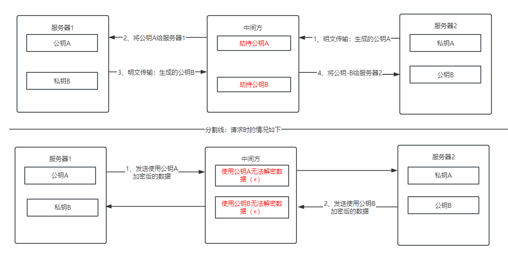

如许似乎只解决了浏览器请求服务器的数据泄露问题,由于服务器相应时是需要使用私钥加密数据的,如果在前面服务器传输给浏览器的公钥被劫持了,那么服务器通过私钥加密后的相应数据就会被中间方劫持的公钥解出来。我们想一下,服务器传给浏览器公钥的时候,解决了浏览器到服务器的数据泄露问题,那么如果浏览器也给服务器一个公钥的话,天然也就能解决服务器相应浏览器的数据泄露问题。如图
此时看起来是解决了数据泄露问题,但其实并未解决,先说一下现在遇到的性能问题后再来说仍存在的问题。

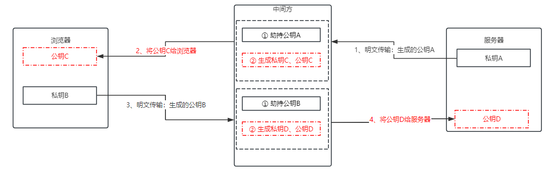

中间人攻击
前面对称加密+非对称加密确实看似解决了数据泄露问题,但这个操纵在遇到中间人攻击的情况下,数据泄露仍然未被解决,而且数据篡改的问题也会体现出来。
不光数据泄露但如果遇到了中间人攻击问题但却无法避免中间人攻击问题,如下图来解释中间人攻击的情况:
① 当服务器传给浏览器公钥A的时候,中间方劫持公钥A,并生成需要的公钥C通报给浏览器。
② 当浏览器传给服务器公钥B的时候,中间方挟持公钥B,并生成需要的公钥D通报给服务器。
③ 当浏览器发送请求时,则会使用前面得到的公钥C举行加密,此时中间方则使用已经生成好的私钥C解密,此时数据已经泄露,然后再使用劫持的公钥A重新加密数据并转发至服务器,此时数据已经被篡改
④ 相反服务器相应浏览器时也会有③步骤一样的问题。
这里问题的根源在于,服务器给浏览器公钥的时候,浏览器无法得知当前拿到的公钥是否为正确的,是否没有被篡改过?那么此时是否可以再将传输的公钥举行加密?如果如许做,就会造成一个循环了,无论怎样都会有一个关键密钥处于明文传输过程中。

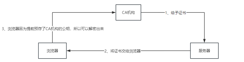

数字证书和数字签名
那么如果浏览器提前就知道了服务器的公钥,那么就可以避免问题,由于密钥不会举行明文传输,但这明显是不实际的。不实际的缘故原由是互联网上的服务器很多,浏览器没有办法知道所有服务器的公钥。此时,CA机构的作用就体现出来,如图
他们的完整过程为:
​        1、CA机构拥有非对称加密的私钥和公钥
​        2、CA机构将证书信息使用私钥加密、然后组装成一份完整的证书颁发给服务器。这被称之为数字证书
​        3、不光云云,CA机构颁发的证书信息中还存在签名信息,将证书信息举行hash用私钥加密,这被称之为数字签名。
​        4、注意证书中不光包含证书信息,还包含数字签名。
​        5、在浏览器请求服务器的时候,服务器将证书(域名基本信息、颁发机构信息、公钥信息、有效期、序列号、签名算法、数字签名、扩展信息)传给浏览器。
​        6、假设此时证书明文信息为A,签名为B,注意由于浏览器已经提前保存了CA机构的公钥信息,所以此时验签的过程为,浏览器使用预留的公钥对签名解密后得到C1,并将证书中明文信息举行hash得到C2,此时如果C1==C2,则阐明当前证书是正确的,否则阐明证书存在篡改的风险。不光校验证书信息,还会校验证书信息中的域名站点信息、有效期是否符合要求。
​        7、注意,到这一步时证书是不可被篡改的,由于验签是浏览器使用系统内置的CA机构公钥,中间人无法修改这一事实。
​        8、浏览器验证证书完成后,随机生成一个随机数X,并使用证书中公钥加密后发送给服务器。注意此时中间人无法得知密钥真实内容,由于它没有证书中私钥信息。
​        9、服务器使用证书的私钥解密浏览器通报过来的随机数X。
​    10、注意浏览器和服务器都会使用 随机数X+密钥导出算法 计算出随机数Y。
​        11、然后基于随机数Y,双方各自利用算法生成对称加密的密钥M,然后浏览器与服务器之间传输数据都是用密钥M举行对称加密操纵的。
​        12、除了使用密钥M对称加密传输的数据以外,还会使用密钥M对原数据包举行签名,得出HMAC值,该值用于校验数据包完整。
