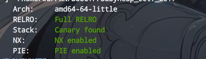

checksec看一下保护
太绿了.....保护全开,不过对于堆标题这也狠正常

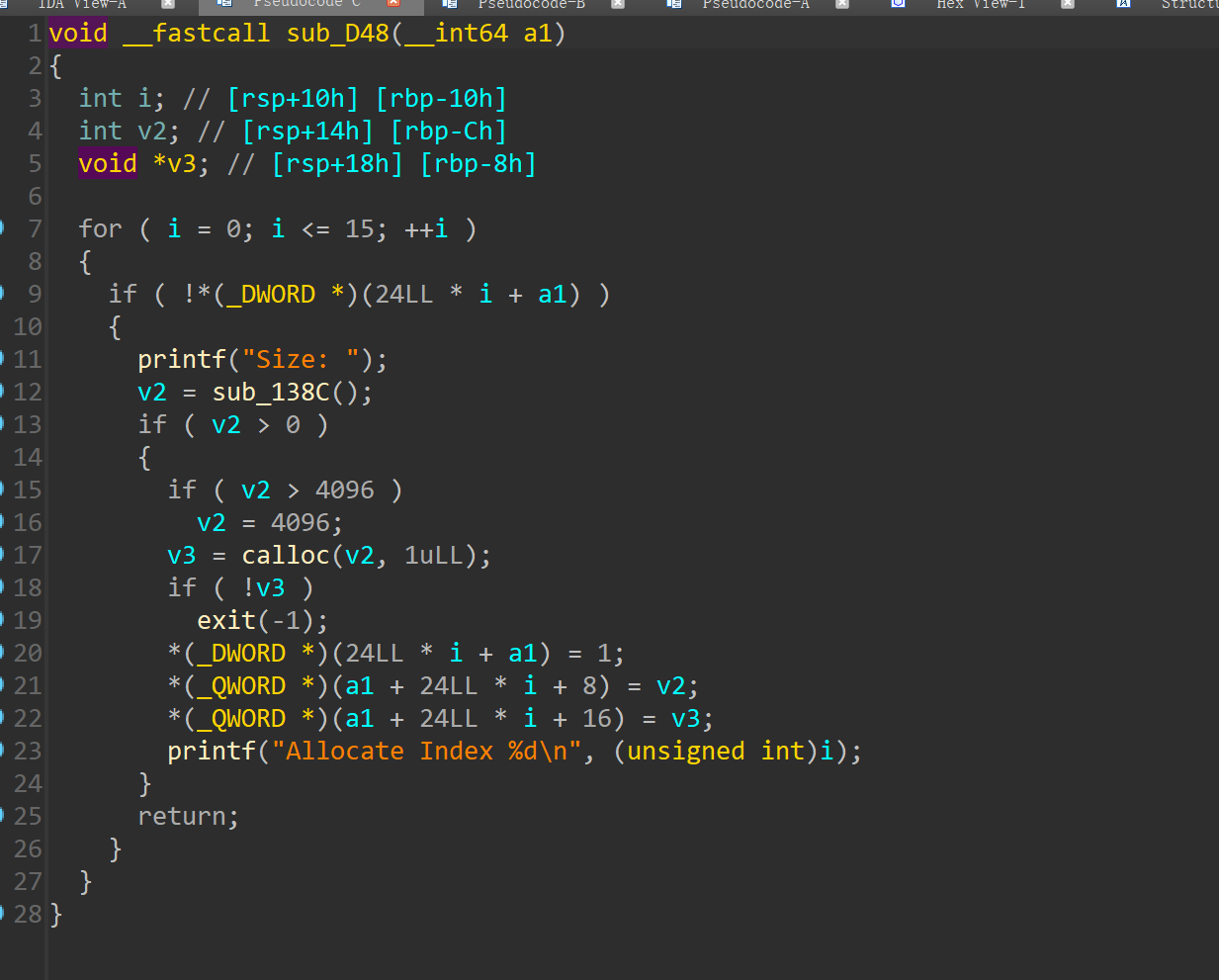

那么第一个就是申请多大的chunk
没有对其赋值

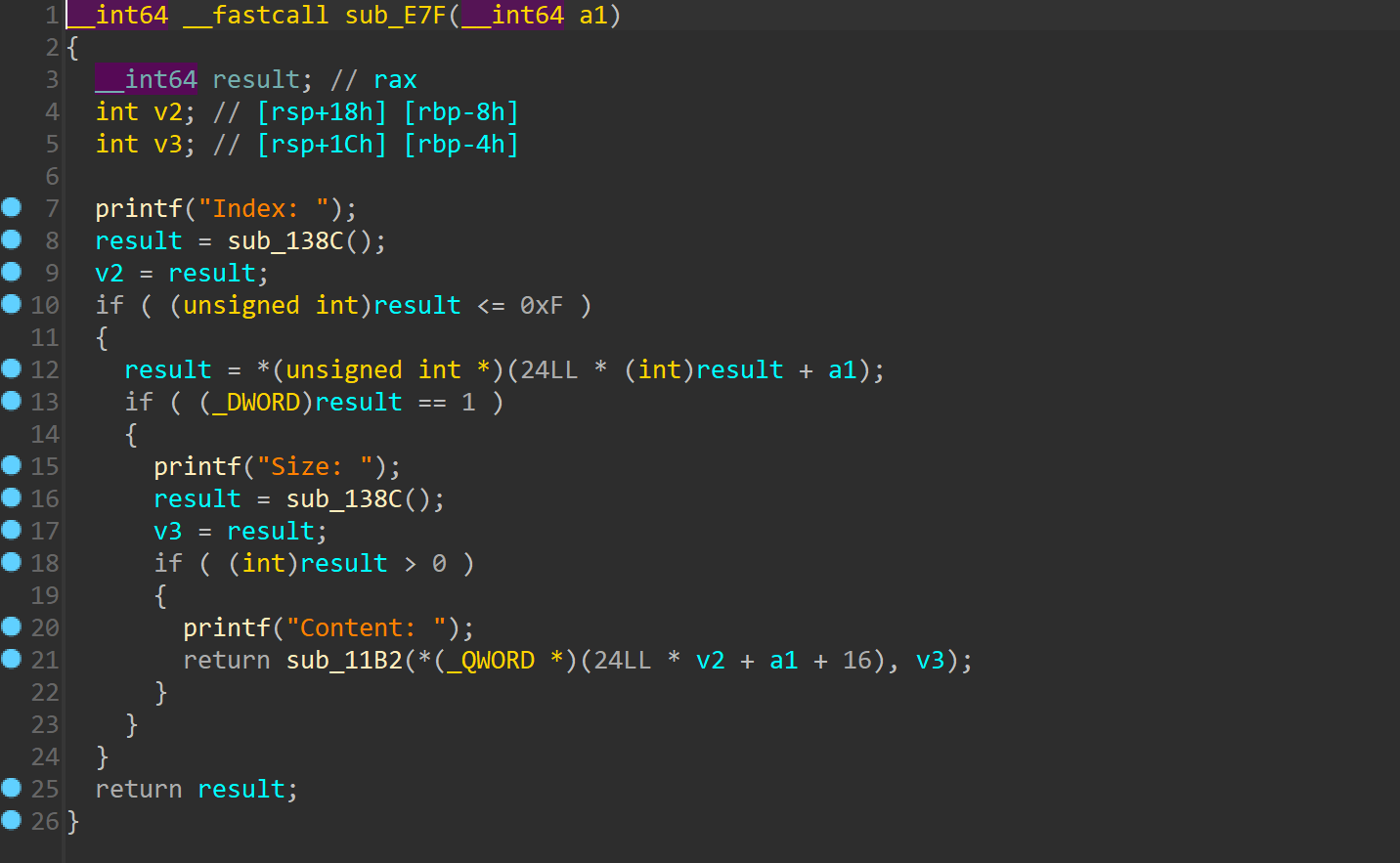

第三个函数把指针什么的都置为0了,那么就没有UAF了
第四个函数可以打印出chunk的内容

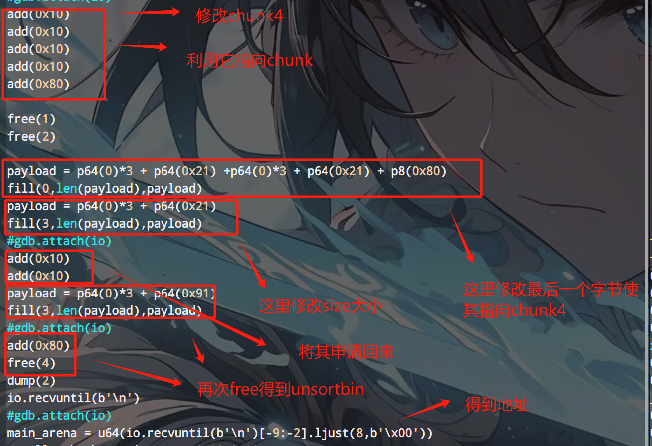

如果我们可以利用Fastbin attack先将其加入fastbin 链中然后就有了一个指向它的指针,然后再malloc回来再将他改回原来的大小,再次free得到unsortbin,再打印刚刚指向它的chunk就得到

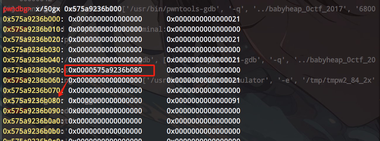

可以看见chunk2乐成指向chunk4
这个时候我们改变它的size为0x21因为malloc fastbin 有检查, chunksize 必须与相应的 fastbin_index 匹配,以是我们覆盖 chunk 4 的 size 为 fastbin 大小来通过检查
效果如下
chunk4变成了fastbin
再次malloc两个大小为0x10的chunk将这两个chunk2和chunk4拿出来,然后再进行修改chunk size大小为0x91再次申请0x80大小chunk(申请到chunk4)然后再次进行free得到unsortbin

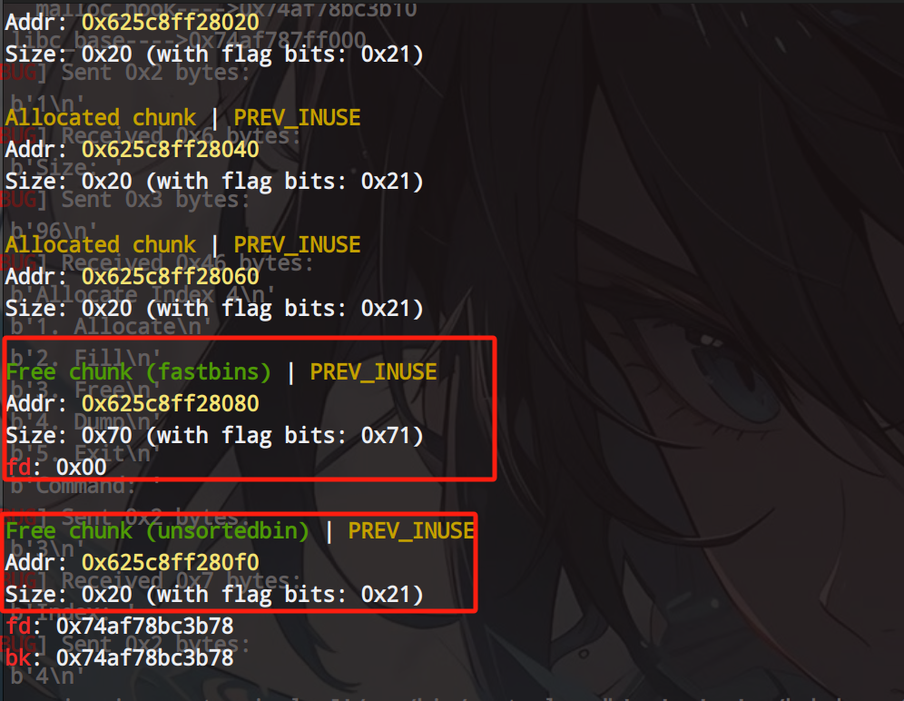

那么就可以得到libc基地址,和one_gadget地址
效果如下

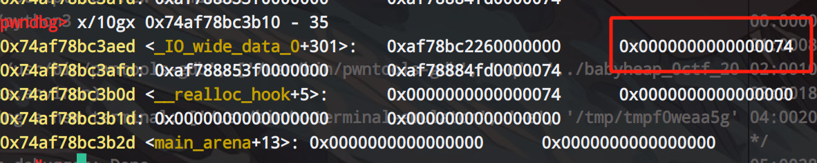

之后我们申请0x60大小chunk将unsortbin进行分割,使其进入fastbin,然后伪造距离__malloc_hook较近的假的chunk来修改__malloc_hook,这个地方一般取__malloc_hook-35这个地方的size比较大而且再fastbin范围内(我当地是0x74)
我们再次修改fd指针
效果如下
再次申请两个大小为0x60的chunk即可申请到我们设置的fakechunk然后修改__malloc_hook为one_gadget就好了,值得注意的是,找的的one_gadget可以有一点点差别,因为libc分为不同的小
