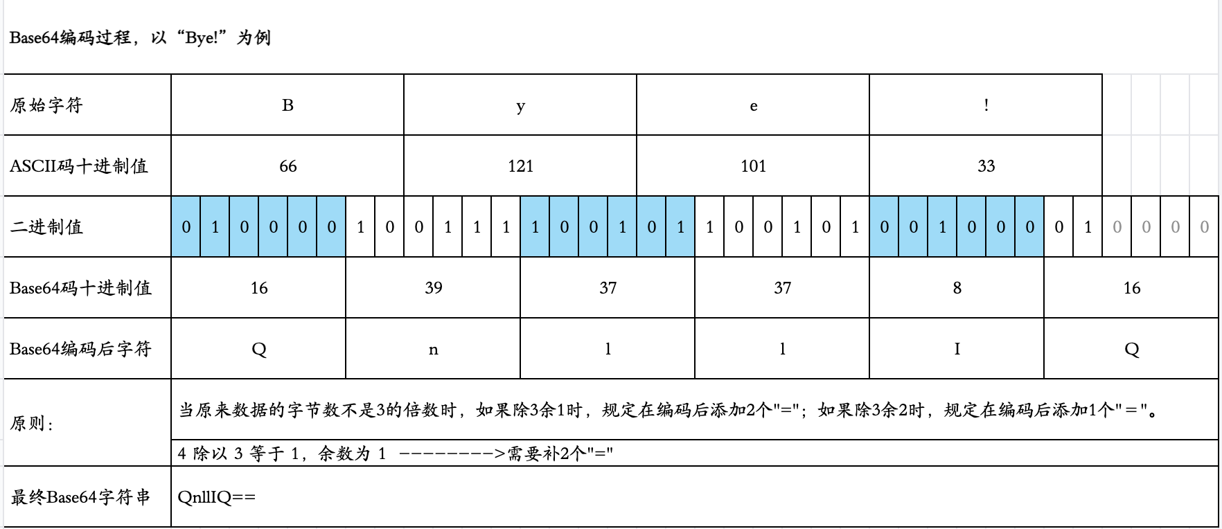

Base64区分字符集吗?
Base64不区分字符集。 下面两点,可以帮助你理解。
Base64 encode 和 decode 都是基于byte[]进行编码,返回的也是byte[]。
再一点,Base64 编码表使用固定的字符集,包括巨细写字母、数字和两个额外的字符作为填充。 我们常见的字符集有 ASCII、Unicode、UTF-8、ISO-8859-1、GBK、GB2312等,其中ASCII是最早的字符集,它定义了 128 个包括字母、数字和一些特殊字符的编码。其他那些字符集均兼容ASCII(重点)。

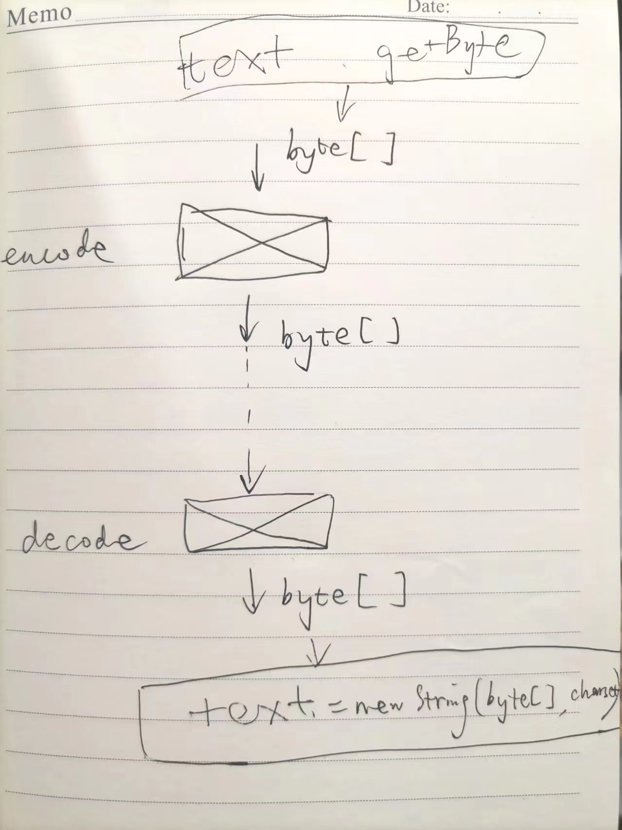

下图进一步帮助你来直观地理解。
由图中可以看到, base64自己的编码和解码都是针对ASCII编码的byte[]数据进行操作,因此,不涉及字符集。 可能存在问题的,则是我们步伐的原始字符串 text。 text.getByte(charset) 与 最后的 new String(byte[], charset) ,当其中两个的 charset 不一致时, 结果就会不一致。 以下面代码为例,执行后可以发现 afterText 与 text 的内容差别了。 归根结底, 这里的技术点依然是上面的 字节数据 与 字符串 的转换。
String text = "我是中国人i love China";String afterText = new String(text.getBytes(StandardCharsets.ISO_8859_1),"UTf-8");
