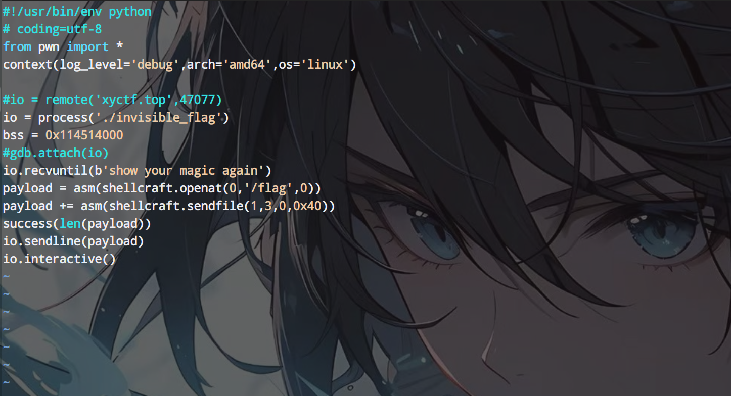

思绪:✅
题目提示
orw,
那我们先看看是否开了
沙盒
那么是开了沙盒的,试试orw读取flag
虽然保护全开但是
程序会实行我们写的shellcdoe
那么就可以orw读取flag了
wp:

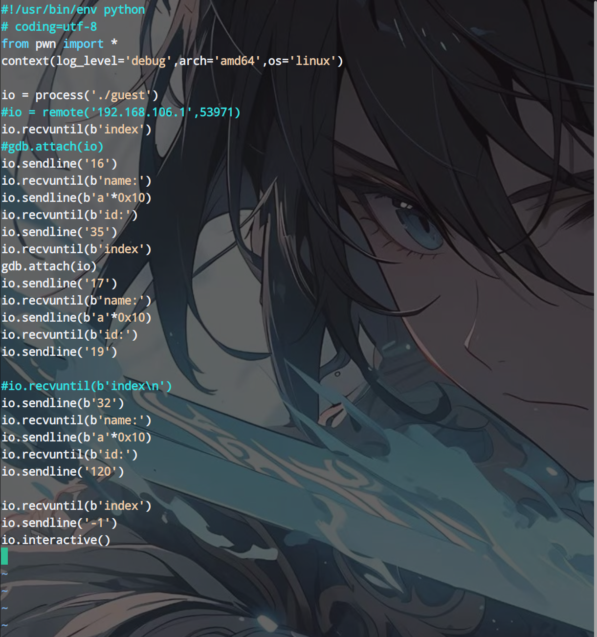

guestbook1
思绪:✅
通过修改index和name来完成雷同于
栈迁移的过程,先修改最后一个字节到backdoor,
由于我们不知道栈的地点,但是可以通过爆破最后一个字节来完成迁移
(有1/16的概率
wp:

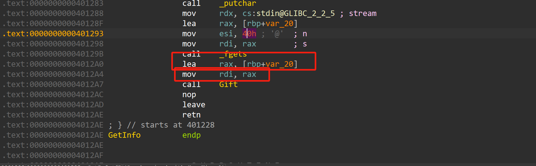

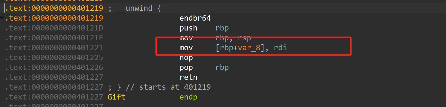

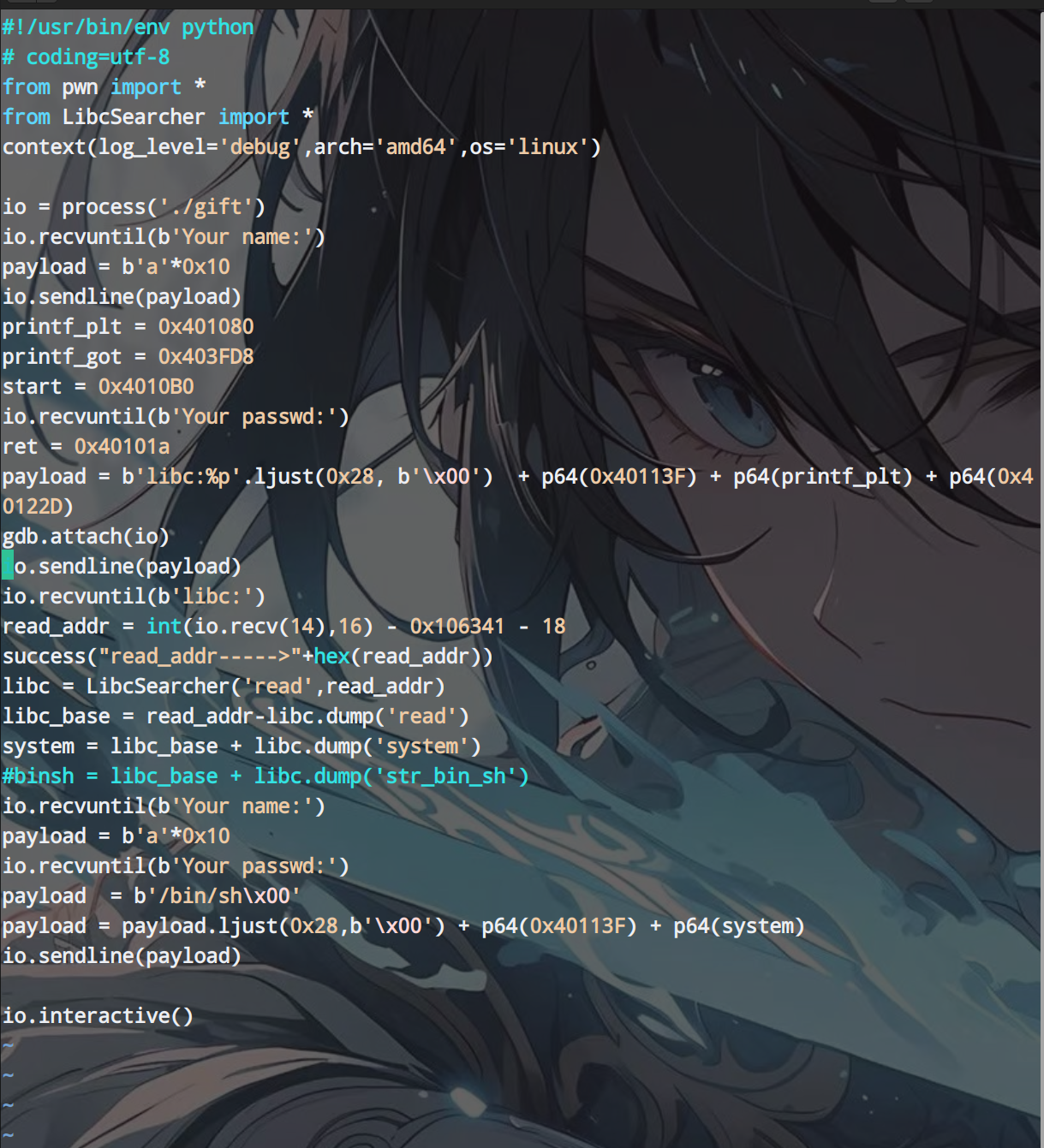

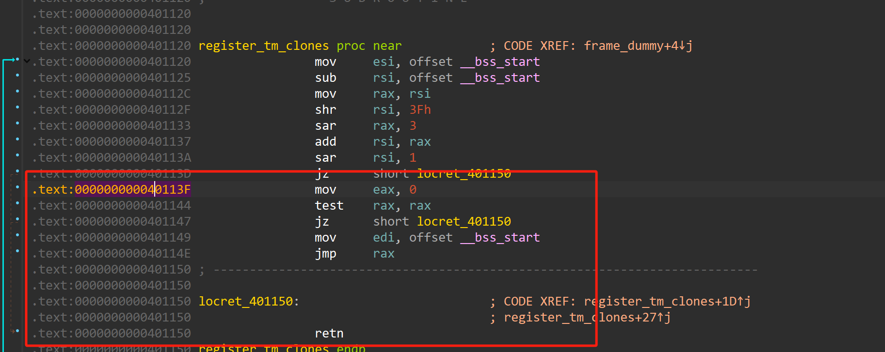

baby_gift
思绪:✅题目给了我们gift函数,
但是我发现没有什么实际的作用,但是他提醒了我们要看看rdi(hahaha)
程序是有溢出的,但是没有pop_rdi那一类的gadget
那我们看看反汇编的GetInfo函数,发现了一个不得了的东西
那么就是我们输入栈上的数据被赋值给了rax,rax赋值给了rdi,也就是我们可以,
通过输入的数据来控制rdi
,那么我输入一个
%p后面\x00截断一下

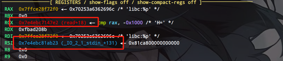

,然后返回地点调用printf是不是就可以泄漏rsi的地点,我们还要看一下
rsi的地点是不是跟libc的地点有关
发现是有关的,那么我们就可以计算出read函数的地点,进而得到libc
版本
和libc_base
那么接下来就再来一次溢出通过输入/bin/sh控制rdi,然后system就好了

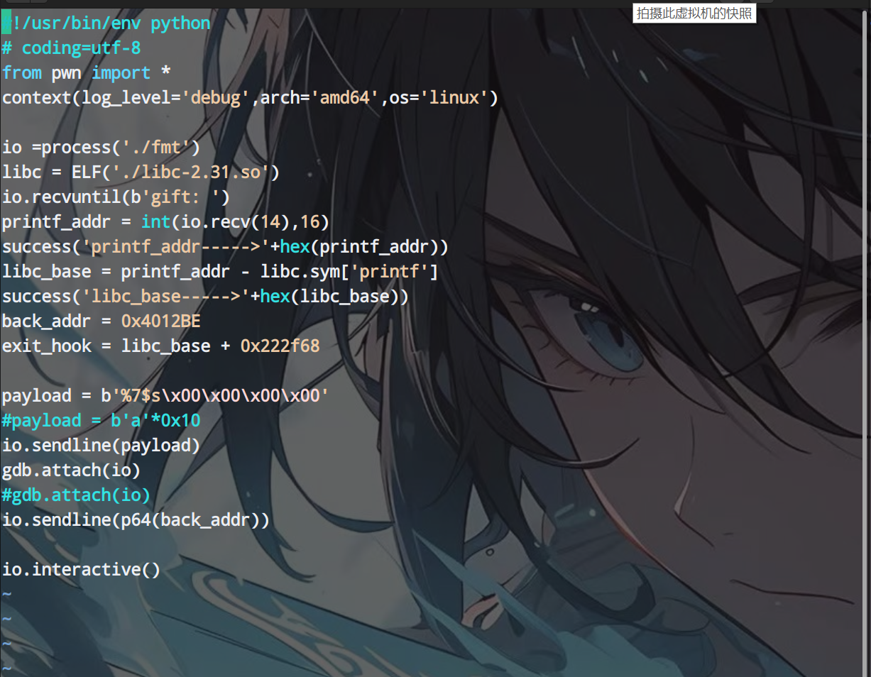

fmt
思绪:✅
题目是
格式化字符串类型
的题目,而且给了后门函数,还有libc的地点,但是这次没有给我们printf而是scanf,但是本质上是一样的,都可以举行漏洞的使用,由于程序使用
exit
来退出的,我们可以
使用sacnf的%s
来举行修改
exit_hook为后门函数,关于这个函数具体可以看这个博客
https://www.cnblogs.com/bhxdn/p/14222558.html
wp:
❗这里踩个坑,我发现直接gdb调试和使用脚本来动态调试,exit_hook的偏移不一样,可能是我输入的东西的区别?.......所有还是以脚本调试的为主吧haha

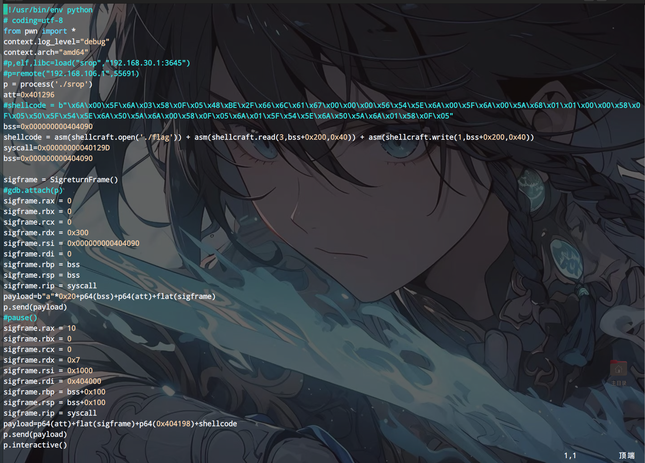

simple_srop
思绪1:✅本题开了沙盒,所以不能直接sh来举行getshell,可以举行orw读取flag,注意一下偏移即可
思绪2:✅通过mprotect函数实行orw shellcode,当然这个shellcode可以手写也可以使用工具,其实两种思绪都是差不多的都要注意偏移
wp:

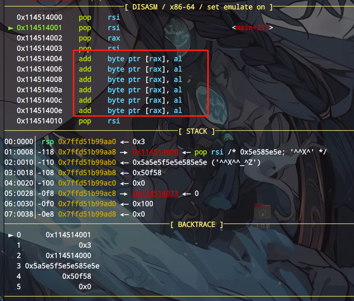

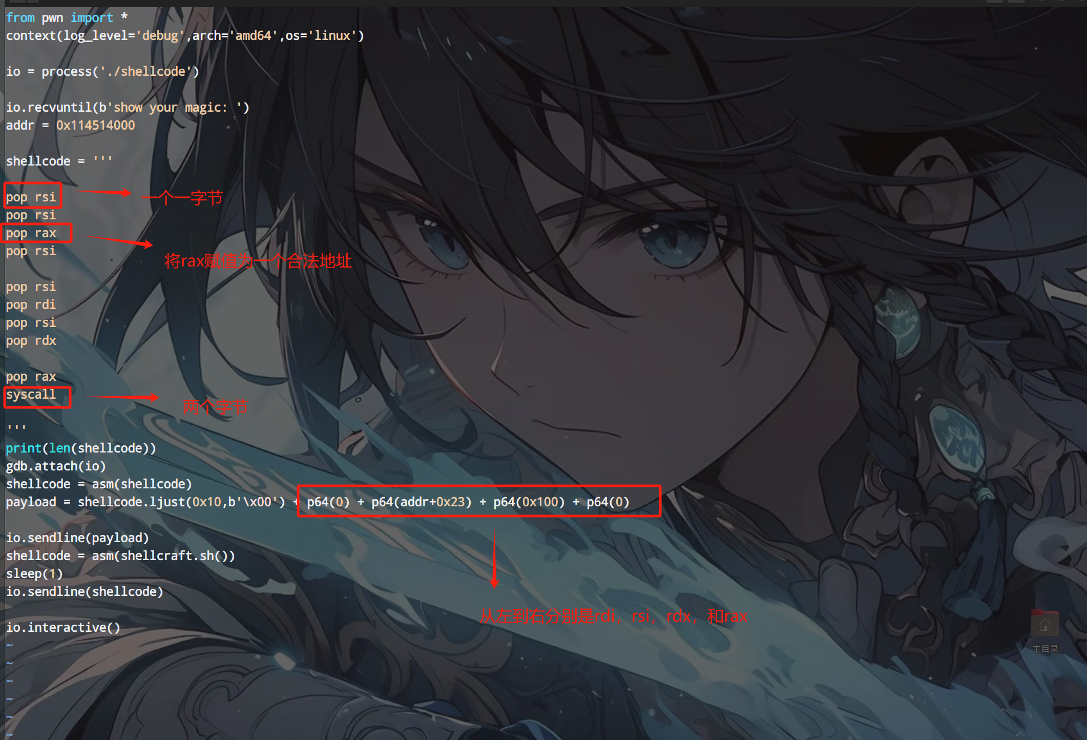

Intermittent
思绪:✅这个题目限制了我们的shellcode,但是别怕,由于程序会跳到,可实行段上去实行,然后我们输入的数据在栈上,它会四个字节一组赋值给可实行段上,但是不一连,我们可以通过我们输入栈上的数据和它共同来syscall
由于rax要为一个合法地点,所以我们要给rax赋值(它实际上是把rax最低的一个字节加到它自己)
wp:
