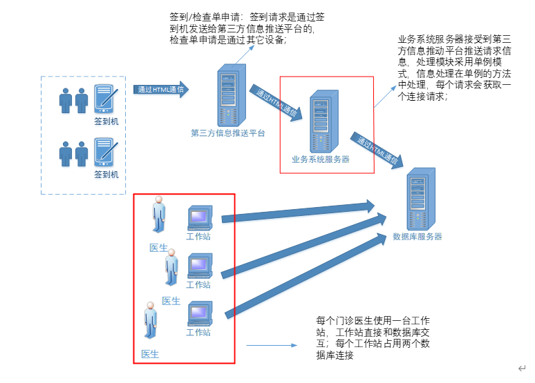

首先是对业务体系进行了梳理,用户业务体系图如下:
通过对用户现场业务体系的分析,错误是业务体系报出的,业务体系处理第三方消息平台发送的哀求,第三方消息平台收集签到机和别的设备发送的哀求。业务体系高峰期时,同时哀求的哀求可以达到10条左右。并发量并不大,清除并发量导致的连接池爆池;

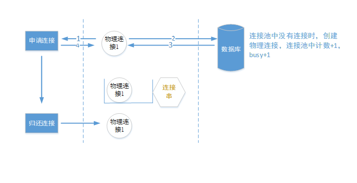

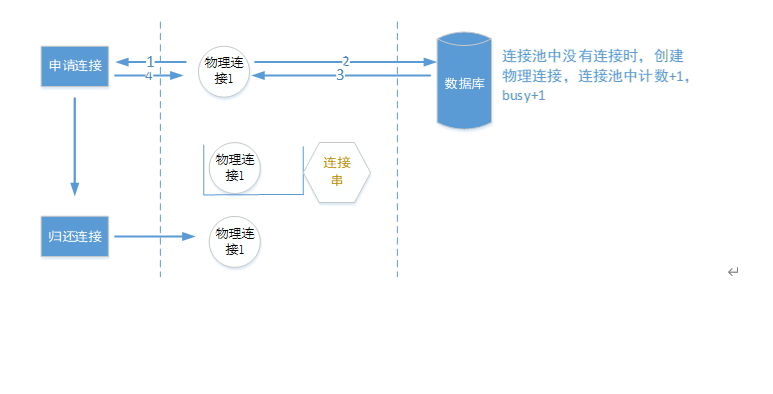

1.2.2 连接池中无连接-申请连接流程

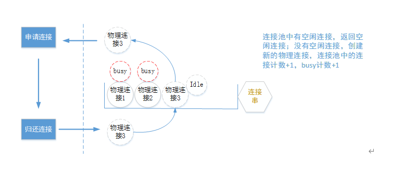

1.2.3 连接池已经存在连接-申请连接流程

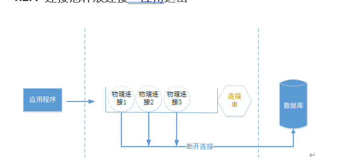

1.2.4 连接池开释连接—应用退出

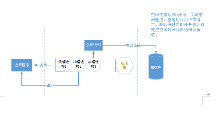

1.2.5 连接池开释连接—连接空闲达到设置时间(默认5分钟)

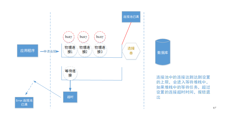

1.2.6 连接池满-处理流程

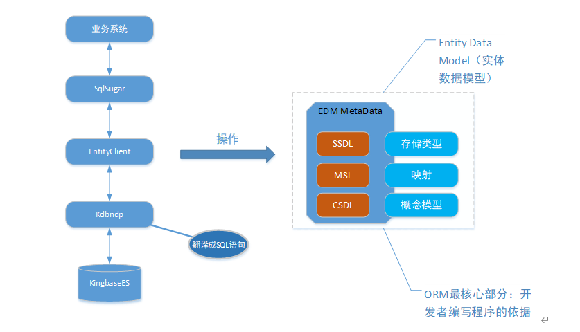

Idle in transcation:当数据连接处于“Idle in transcation”状态时,意味着连接已经开启了事物,但没有任何操纵(如提交或回滚)来竣事这个事务。我们将KingbaseES+sugar框架的结构图梳理出来,进一步的定位题目,效果图如下:
业务流程访问数据库的数据经过了如下步调:
1> 定义实体数据模型,实体模型模型是编写程序的依据;
2>业务体系调用SqlSugar接口,创建对象时,业务代码编写人员可以指定使用SqlSugar的模式,推荐使用的是单例模式SqlSugarScope,该模式是线程安全的。在创建对象的时候,指定访问的数据库是哪一家的,DbType。Kdbndp中有一个参数DbModeType,指定使用哪种数据库模式,两者有异曲同工之妙;这个时候,我们也指定了我们访问的数据库,访问数据库使用的连接参数等信息;
3>还是调用SqlSugar接口,SqlSugar会将对应接口的操纵,映射、翻译为对应的sql语句,调用Kdbndp的执行接口,将语句发送到服务器端;
4>服务器端执行之后,执行效果又通过Kdbndp的功能接口,回到SqlSugar,根据映射关系,将效果存放至模型对象中,业务体系通过获取模型对象中的数据,完成业务数据展示的处理流程。
上述流程中,步调二中,创建单例模式的访问对象,这个引起了sugar开发人员和金仓开发人员的关注。在SqlSugar创建单例模式时,整个的创建使用流程如下:
在创建单实例模式中,开始了事务,在使用竣事之后,需要提交事务,使用commit接口CommitTran(),提交事务,开释Kdbndp连接对象;如果只是将sqlsugar单实例的对象开释,不使用提交事务接口完成开释的话,KdbndpConnection连接不会被开释,这样就导致了数据库中连接处于:Idle in transcation的现象;再次调用创建单实例模式对象,采取同样的流程,连接数开始逐渐的累加起来,直到出现爆池的错误。
分析之后,梳理用户的业务代码,果然是在开启事物之后,调用完成退出时没有做commit操纵,导致Kdbndp连接无法回到连接池,无法循环使用连接池中连接而导致爆池。
调解业务代码,在开释sqlsugar单实例对象时,做事务提交退出操纵。修改之后,连接池中的物理连接保持在20个左右,不再出现爆池的错误。循环使用连接池的连接,导致服务器端相关资源消耗下降至原来的1/60。每次任务的提交速度提升了200ms。
