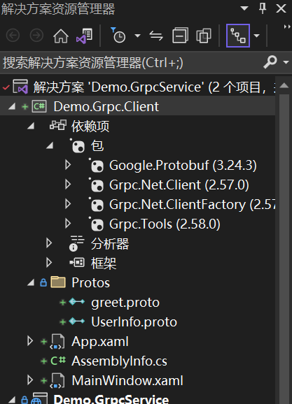

1.将服务端项目Demo.GrpcService中的Protos目录中的Grpc协议文件复制过来,如下图所示:

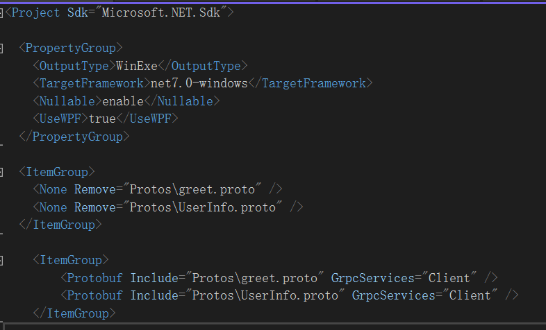

2.在Visual Studio 2022的解决方案资源管理器中,使用鼠标左键双击项目Demo.Grpc.Client,在文本编辑器中打开项目文件,并进行编辑,增长ItemGroup节点,将Demo.GrpcService中有关Grpc的两个设置项复制过来,将其中GrpcServices 属性由Server修改为“Client”,设置项如下:
  1.     <ItemGroup>
  2.         <Protobuf Include="Protos\greet.proto" GrpcServices="Client" />
  3.         <Protobuf Include="Protos\UserInfo.proto" GrpcServices="Client" />
  4.     </ItemGroup>

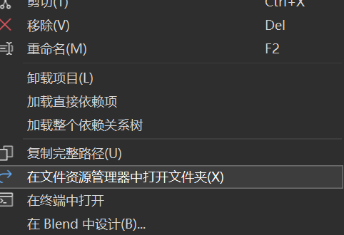

2. 在“解决方案资源管理器”中,使用鼠标左键选中项目名称“Demo.Grpc.Client”,然后单击鼠标右键,在弹出的快捷菜单中选择“在文件资源管理器中打开文件夹”菜单项。如下图。

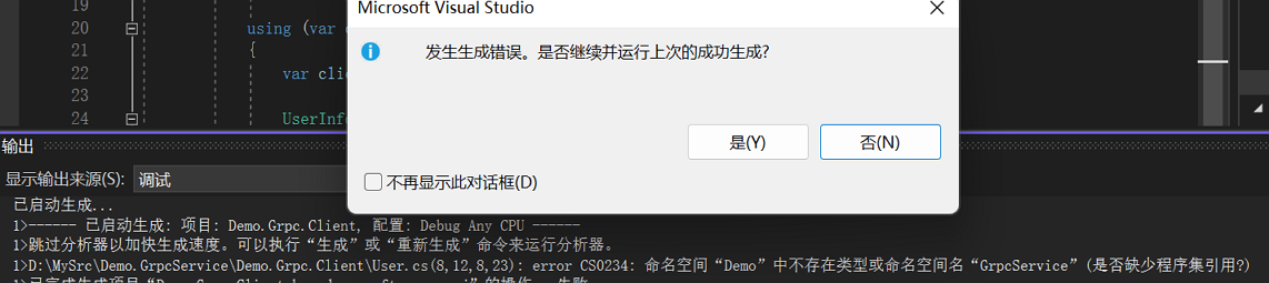

4.在Visual Studio 2022,将“Demo.Grpc.Client”项目设为启动项目,按F5,启动。会出现如下图的错误。

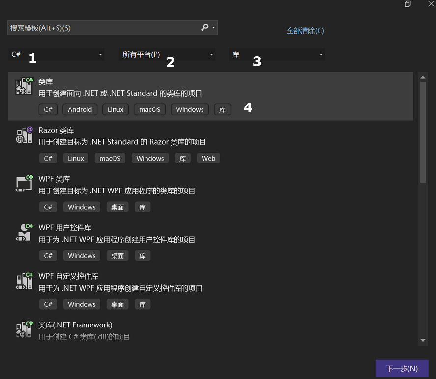

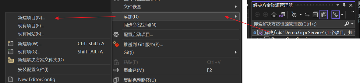

1. 在Visual Studio 2022菜单栏上选择“文件—》新建—》项目”。
或者在Visual Studio 2022的解决方案资源管理器中,使用鼠标右键单击“解决方案‘Demo.GrpcService’”,在弹出的快捷菜单中选择“添加—》新建项目”。如下图。
2. Visual Studio 2022弹出的“创建新项目”的对话框中做如下选择。如下图。
  • 在最左边的下拉框中,选择 “C# ,如下图中1处
  • 在中间的下拉框中,选择 “所有平台”,如下图2处。
  • 在最右边的下拉框中,选择“库”,如下图3处。
  • 在下图中4处,选择“类库”模板,点击“下一步”按钮。

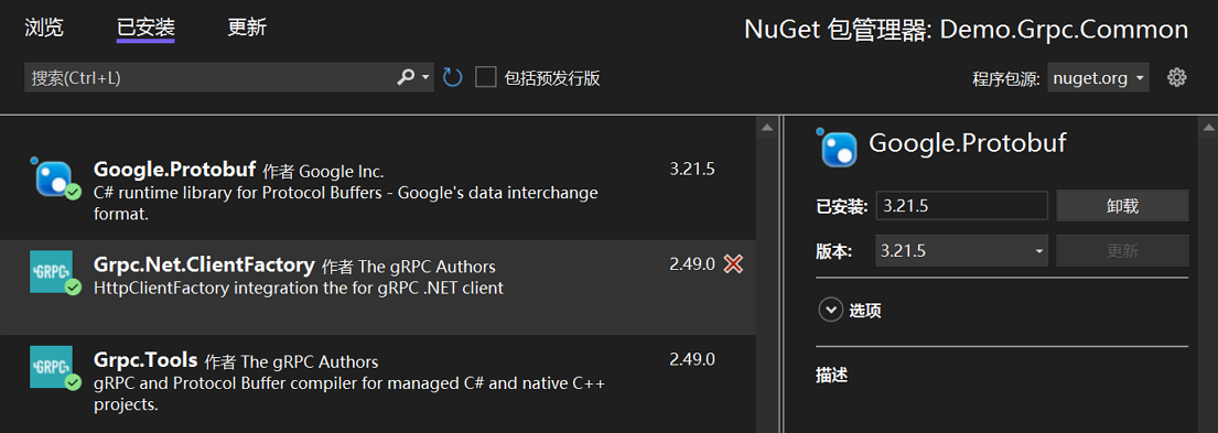

9. 在打开的NuGet包管理界面的中“浏览”标签页的搜索框中输入“grpc”,然后依次安装以下二个包。
Grpc.Tools
Grpc.Net.ClientFactory
10. 在以上二个包全部安装完成之后,NuGet包管理界面的中选择“已安装”标签页,会看到刚才安装的三个包,如下图。

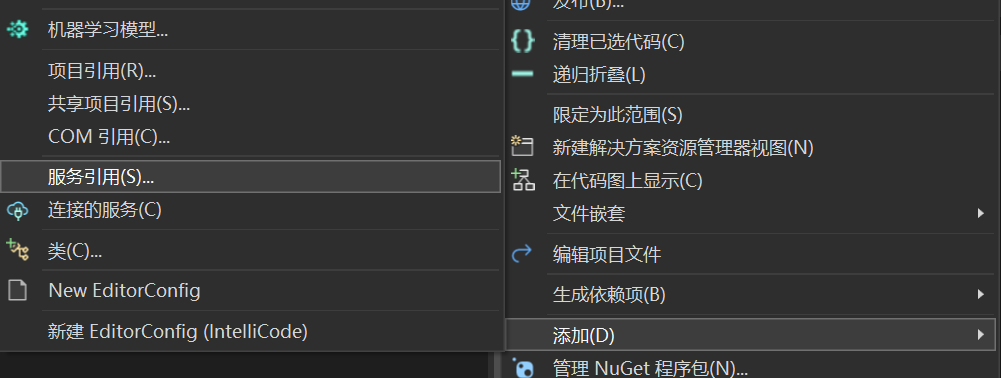

11. 在 Visual Studio 2022 的“解决方案资源管理器”中,使用鼠标右键单击“Demo.Grpc.Common”,在弹出的快捷菜单中选择“添加—》服务引用或是连接的服务”。“服务引用”和“连接的服务”均在同一个UI 下进行管理。 如下图。

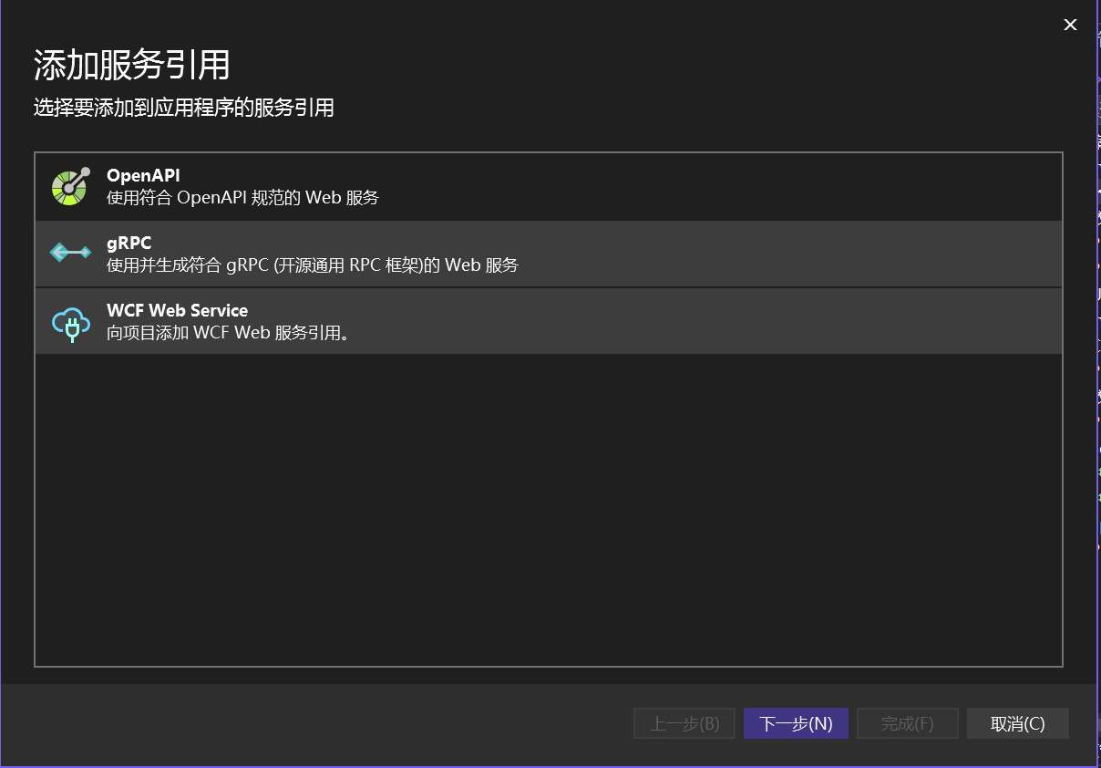

12.在出现的工具窗口中,选择“连接的服务”部门,然后在“服务引用”部门中选择“添加服务引用”,选择“gRPC”并点击“下一步”。如下图。

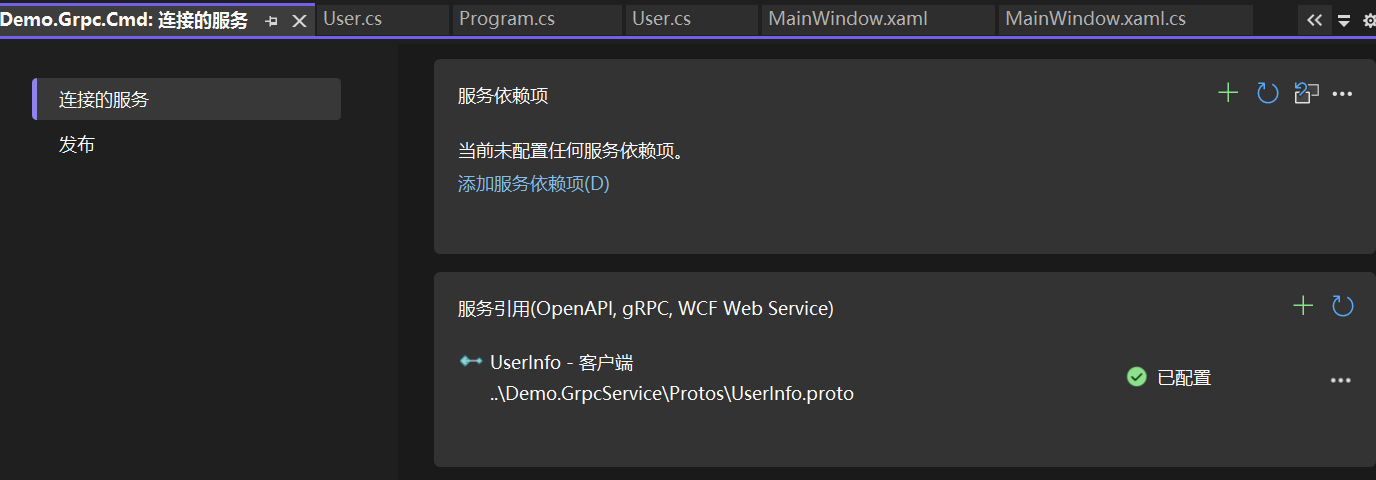

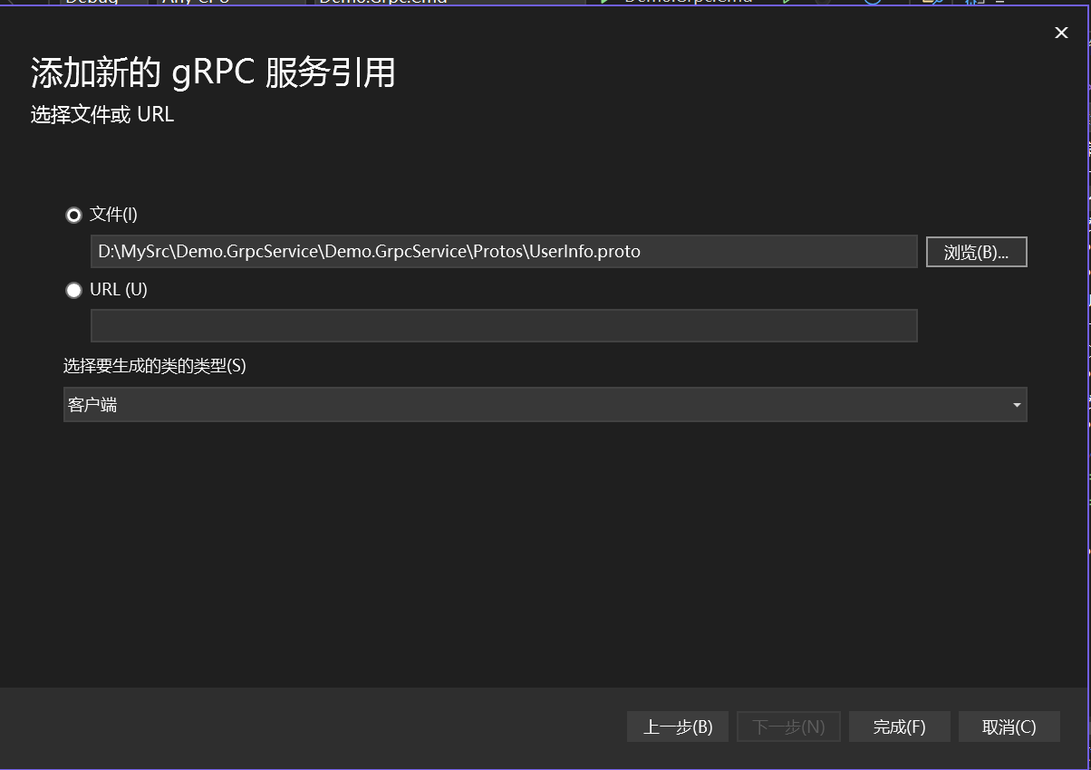

13.在“添加新的gRPC服务引用”弹出界面中,选择“文件”,点击“浏览”按钮,在弹出对话框中找到 Demo.GrpcSERVICE 项目中的 protos 文件夹中的UserInfo.proto,在“选择要生成的类的类型”下生存“客户端”,然后选择“完成”。如下图。
14.在添加完UserInfo.proto文件之后,界面返回到“连接的服务”界面,会看到服务引用中有我们刚才添加的引用文件。如下图。
15. 使用 Visual Studio 2022的“添加连接的服务”功能时,UserInfo.proto 文件将作为链接文件而不是副本文件添加到类库项目中,因此对服务项目中文件的更改将自动应用到客户端项目中。 csproj 文件中的  元素如下所示:
