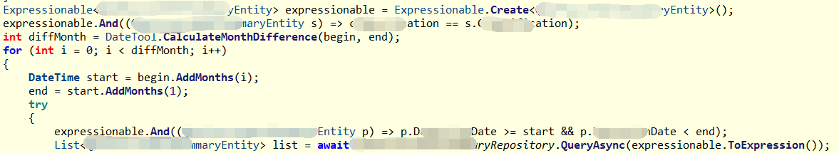

从卦中可以看到有一个 xxxxCalculateService 用户类调用了 QueryAsync 方法,接下来直接到源码定位,截图如下:
这段代码乍一看貌似没有问题,但细致看还是有一些端倪的,对,就是当 diffMonth 很大时, expressionable 就会累计出很多的 And 条件,在QueryAsync的时候底层的 SqlSugar 在拆解 expressionable 的过程中抛出了非常。
5. SqlSugar 真的在拆解中非常了吗
