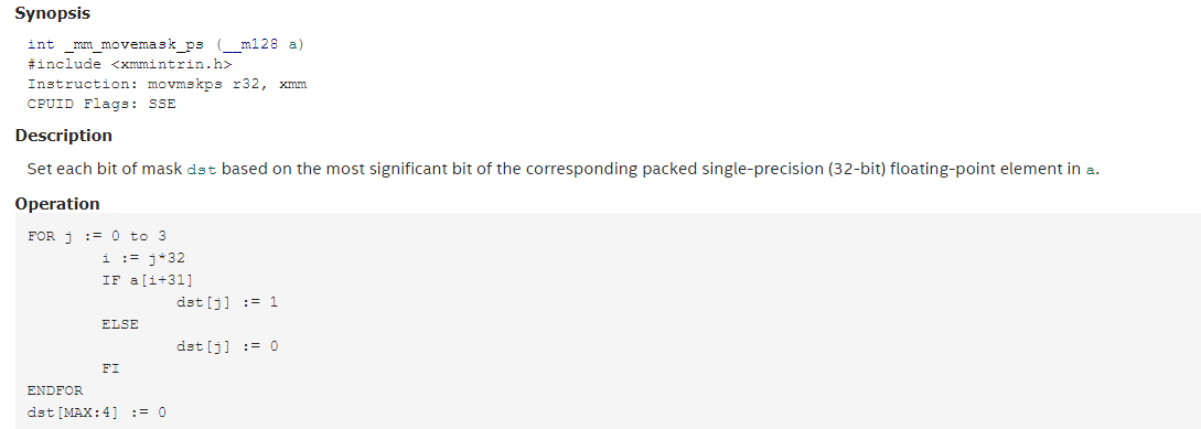

  详细的应用是,我有一堆数据,我要统计出数据中符合某个条件(有大概是多个条件)的目标有多少个,这个时候我们多次应用了_mm_cmpxx_ps等函数组合,最后得到一个Mask,这个时候我们使用_mm_movemask_ps来得到一个标记,我们看看_mm_movemask_ps 这个函数的详细意思:
   他返回的是一个0到15之间的整形数据,很明显我们可以把他生存到一个unsigned char类型的变量里,这样,在计算完一堆数据后,我们就得到了一个mask数组,这个时候我们统计下数组里有多少个二进制1就可以得到符合条件的目标数量了。 当然,这里和前面的还不太一样,这个usnigned char变量的高4位一直为0,还可以不消处置惩罚的,还能进一步加快。
