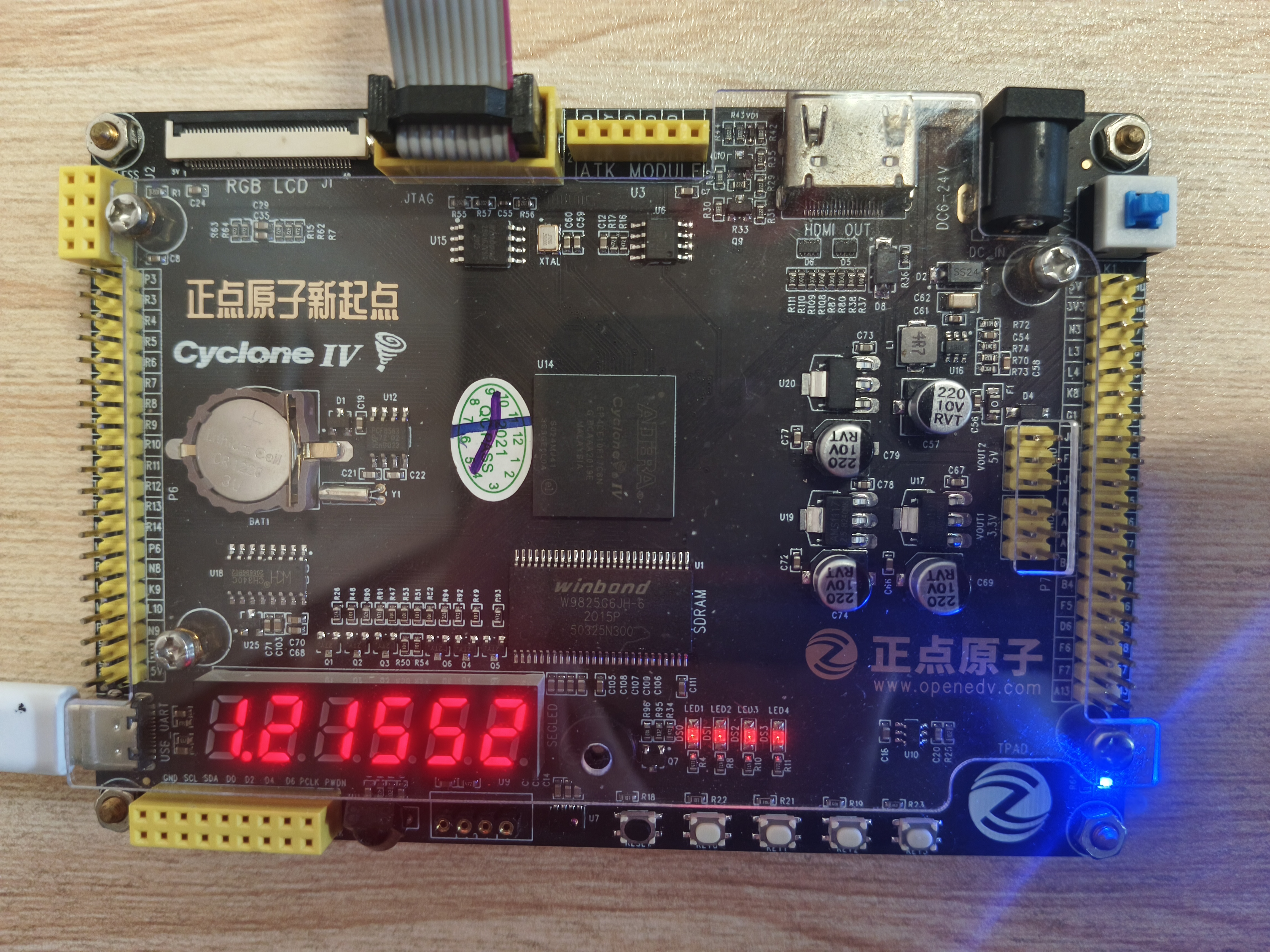

【终极成果图】
经过多轮测试,末了代码步伐满足设计要求,但结合仿真发现了一个问题,仿真和上机不匹配,当然还是要以上机为准。

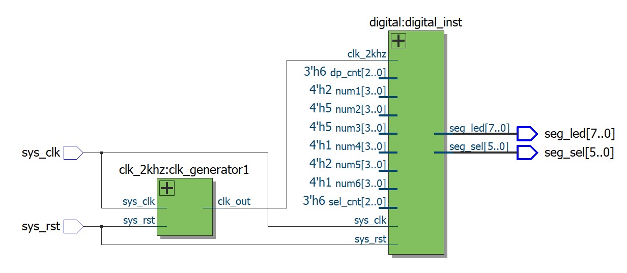

【模块例化图】
这里就是简单地赋个初始值,来测试digital模块,终极是要seg_led和seg_sel的表现变革。
