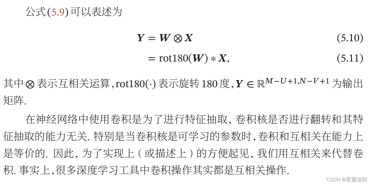

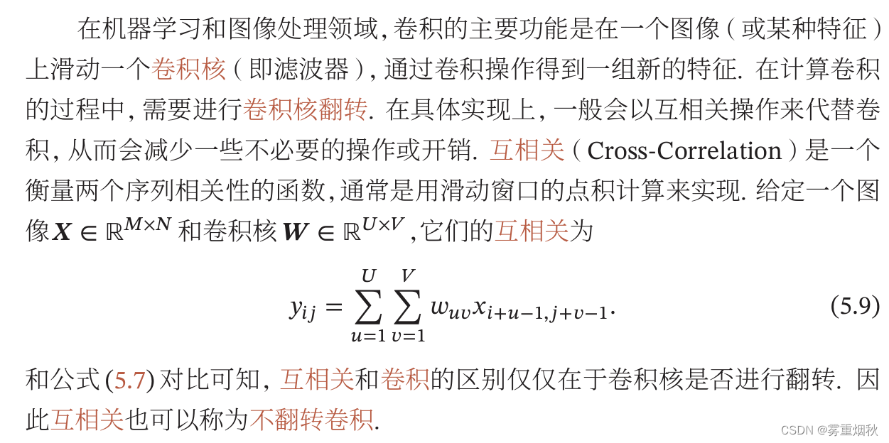

互相关

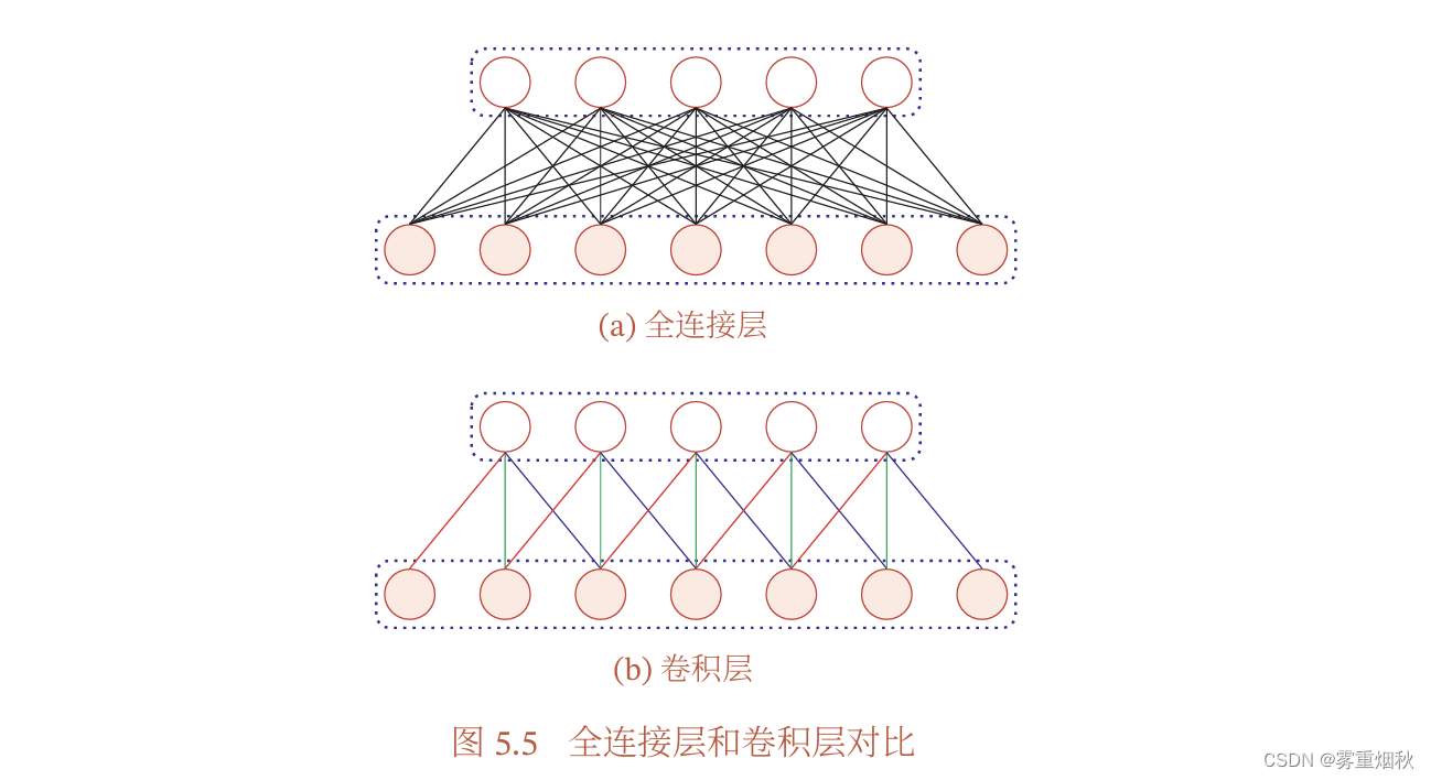

用卷积来代替全连接
卷积层

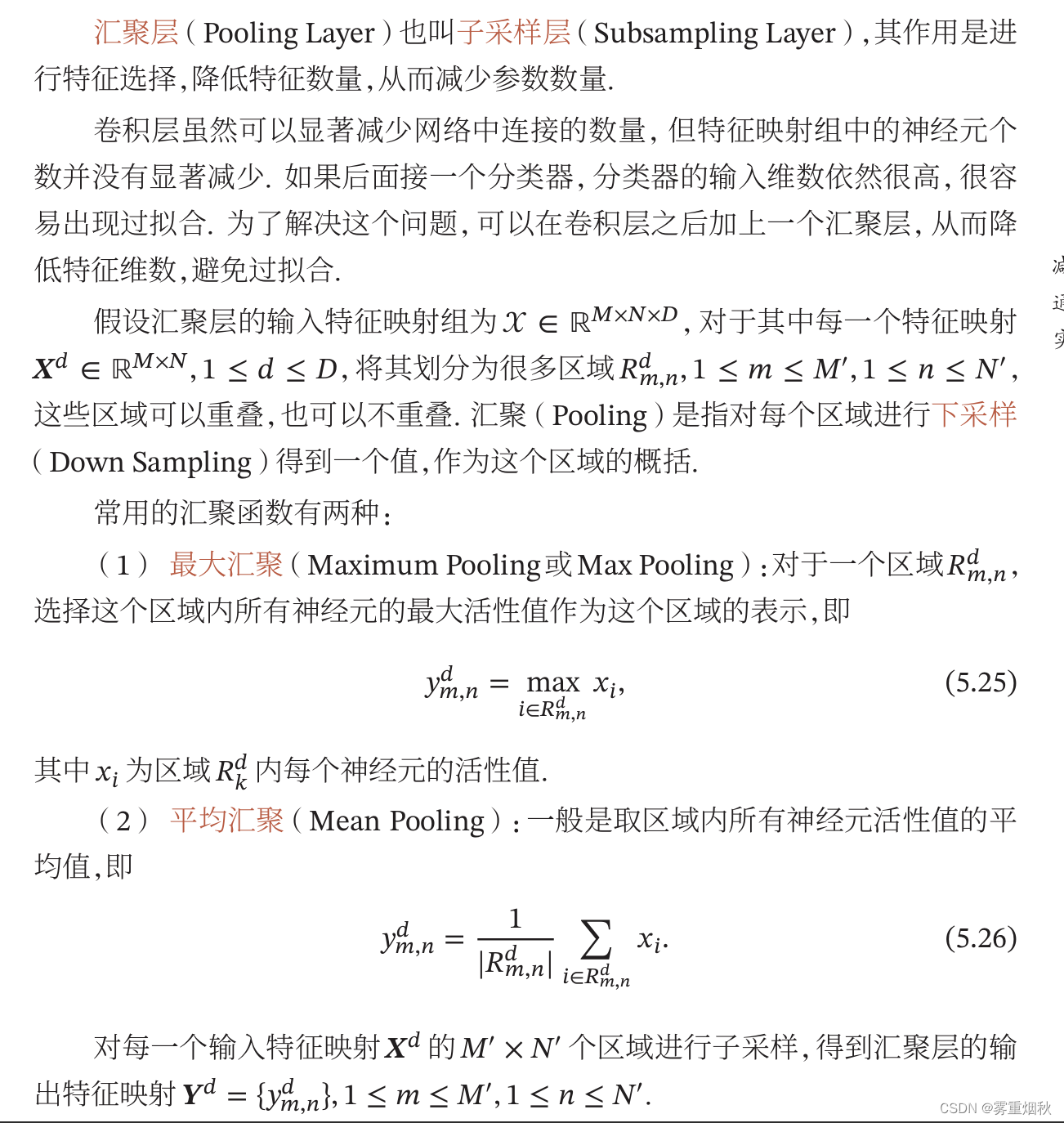

汇聚层

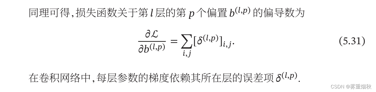

卷积神经网络的反向传播算法

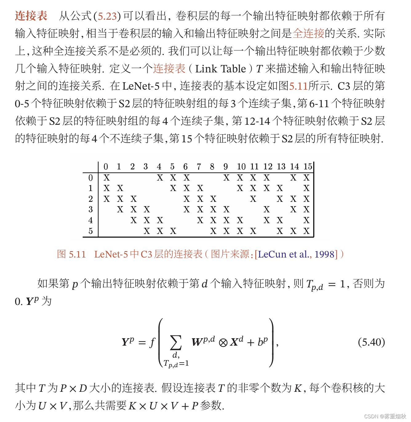

(3)C3这里使用了60个卷积核,为什么只得到了16个特征图,而不是60个特征图,这是LeNet-5的特殊的连接,连接表如下:

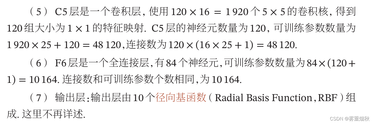

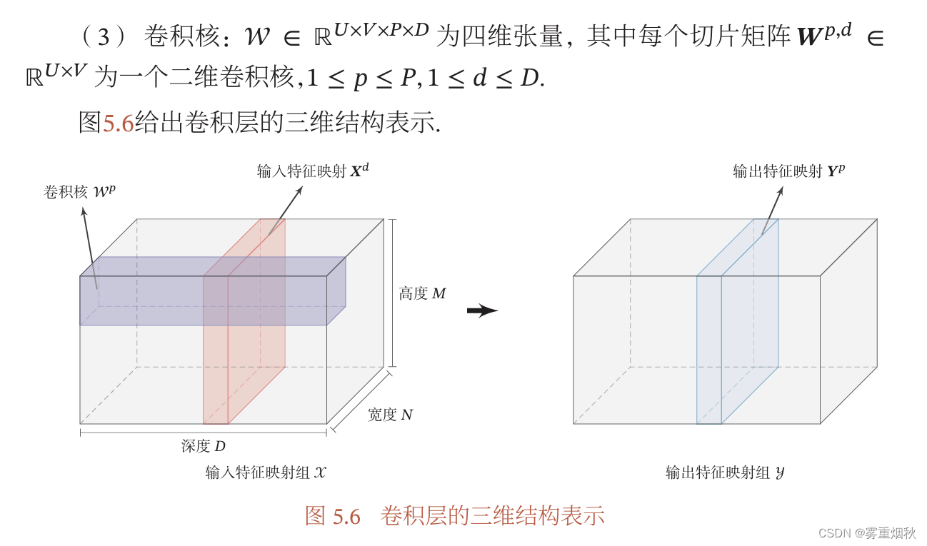

(5)C5卷积层是使用了120*16个二维的                                        5                            X                            5                                  5X5                     5X5的卷积核,实际上就是120个三维的                                        5                            X                            5                            X                            16                                  5X5X16                     5X5X16的卷积核。

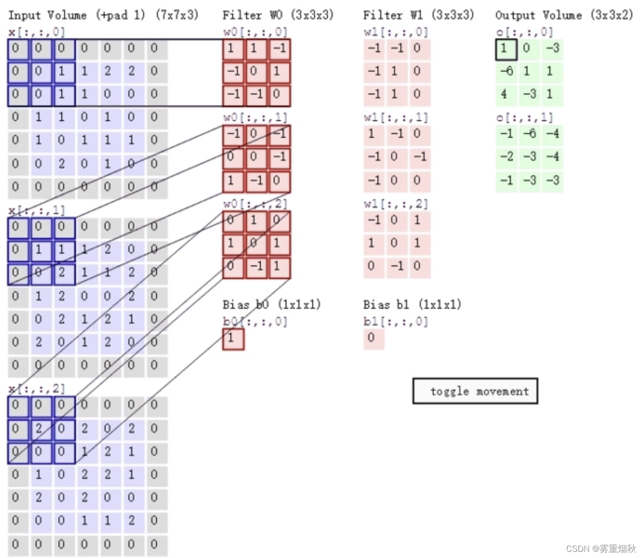

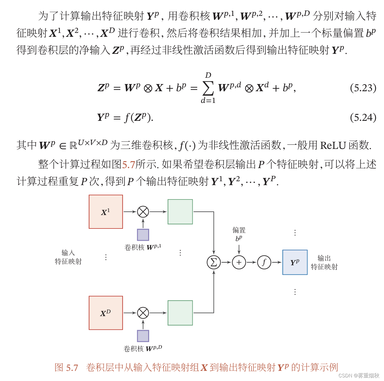

实际上,上面的卷积核都是二维的,所以算起来不太一样,卷积层输出的特征图数目等于卷积核数目,不论上一层的特征图有多少,卷积核都可以进行卷积,最终只输出一个特征图(见下图),因为卷积核的通道数和输入特征图的通道数相同,每个通道都和卷积核对应通道的部分卷积,最后再相加,变成一个特征图。

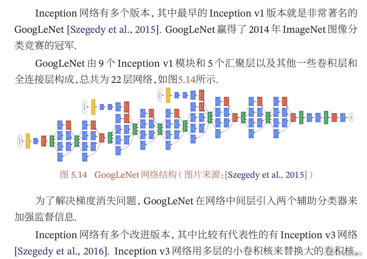

Inception网络

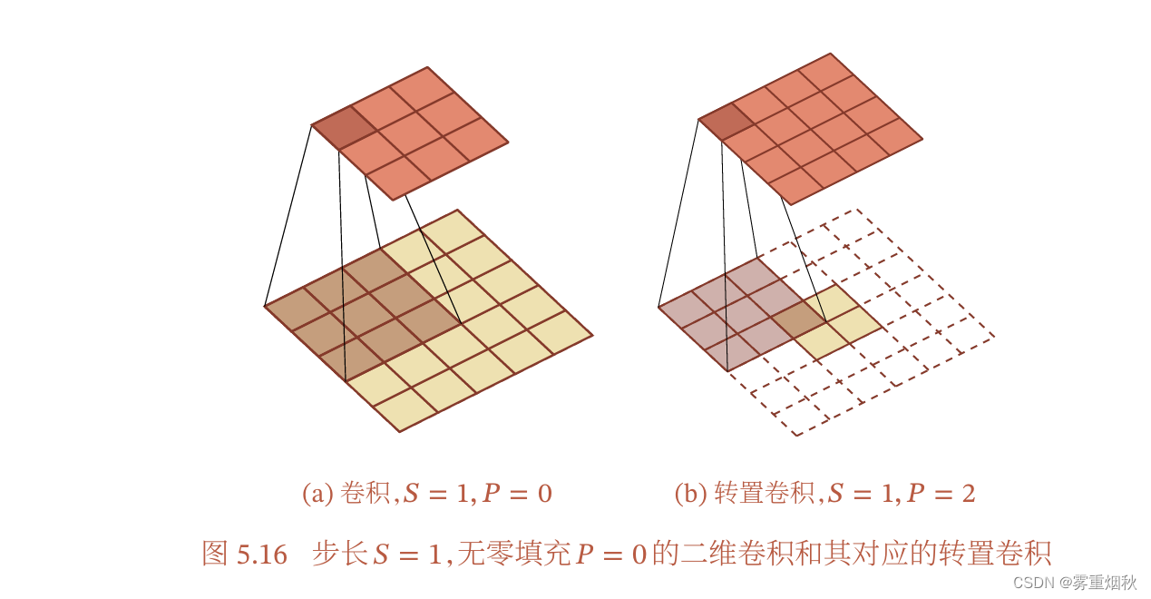

转置卷积

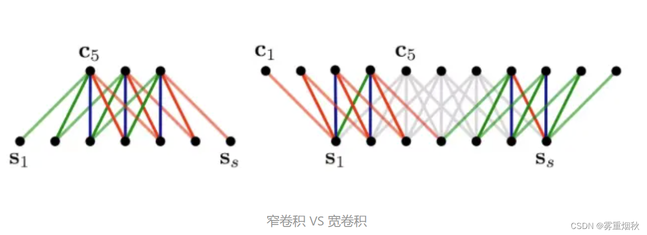

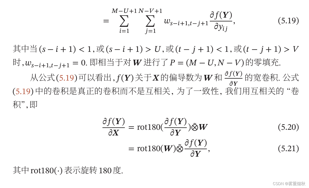

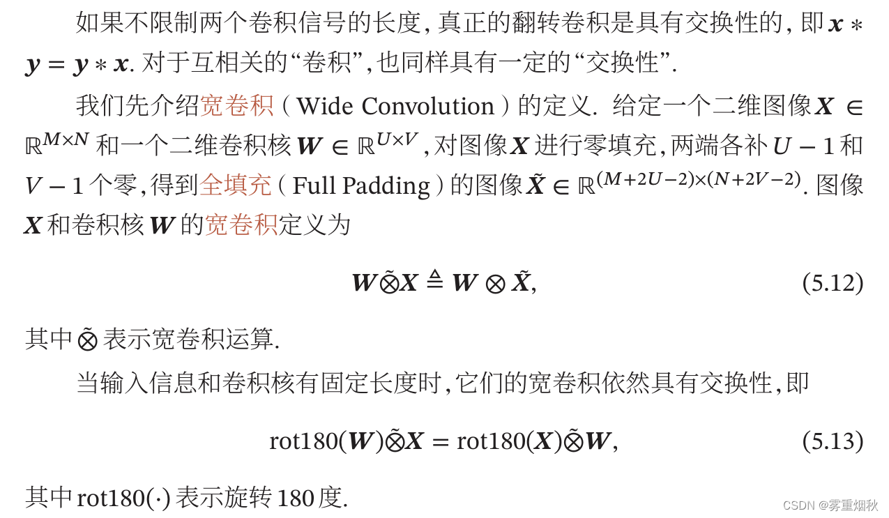

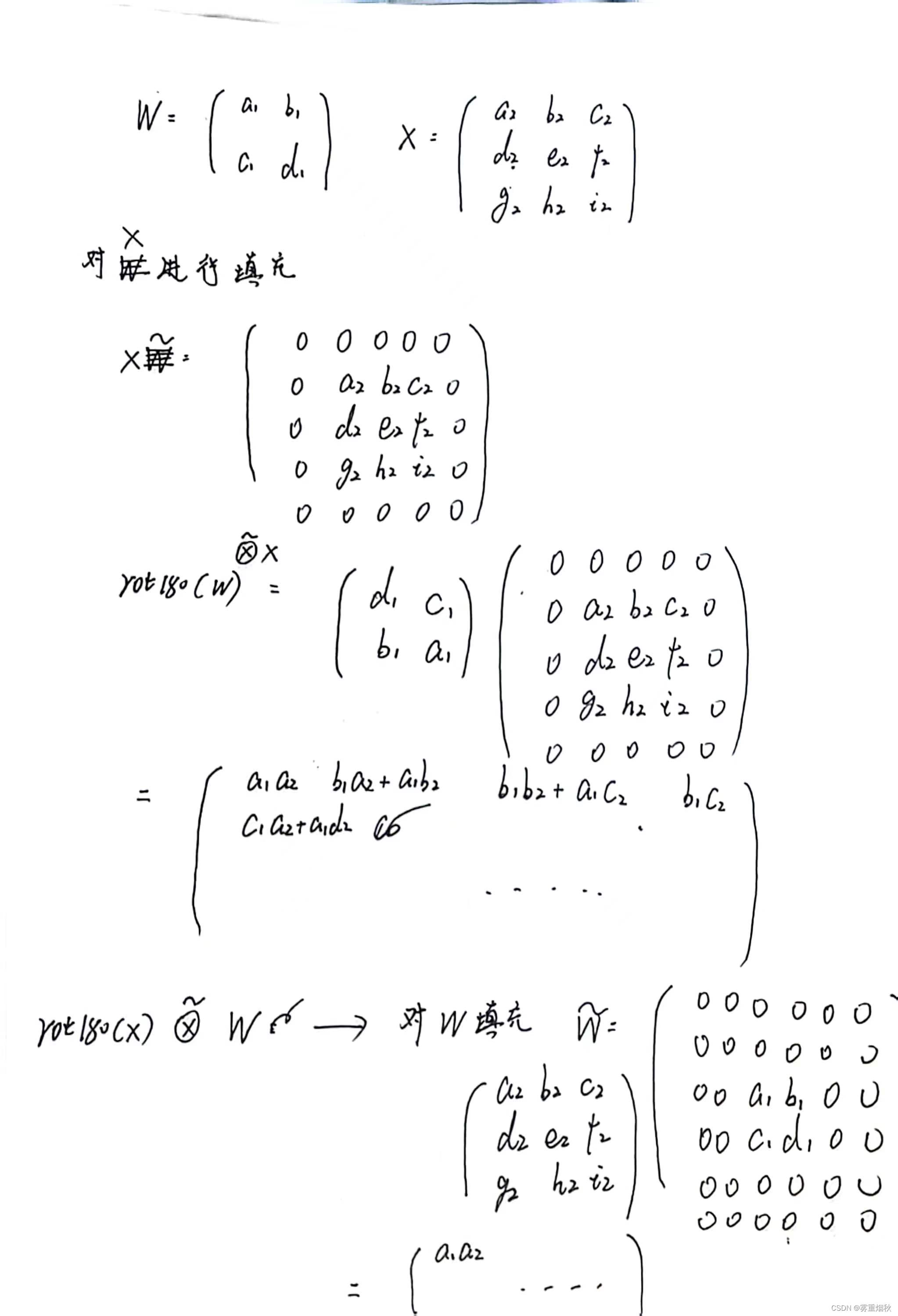

这里再解释一下窄卷积和宽卷积,以1维举例
比如说我有7个元素,卷积核长度是5,那么窄卷积出来的元素个数就是(7-5+1)= 3,而为了把边缘特征也提取出来,就需要进行0填充,在7个元素的左右各填充(5-1)=4个0,总共就有15个元素,那么宽卷积出来的元素个数就是(15-5+1)=11。接下来来证明宽卷积的可交换性:
首先给定一个二维图像                                        X                            ∈                                       R                                           M                                  X                                  N                                                       X \in R^{MXN}                     X∈RMXN和一个二维卷积核                                        W                            ∈                                       R                                           U                                  X                                  V                                                       W \in R^{UXV}                     W∈RUXV,由于要使用宽卷积,所以对图像进行填充,两端各补                                        U                            −                            1                                  U-1                     U−1和                                        V                            −                            1                                  V-1                     V−1个零,得到全填充图像                                        X                            ∈                                       R                                           (                                  M                                  +                                  2                                  U                                  −                                  2                                  )                                  X                                  (                                  N                                  +                                  2                                  V                                  −                                  2                                  )                                                       X \in R^{(M+2U-2)X(N+2V-2)}                     X∈R(M+2U−2)X(N+2V−2)
结果是一样的,所以是可交换的。

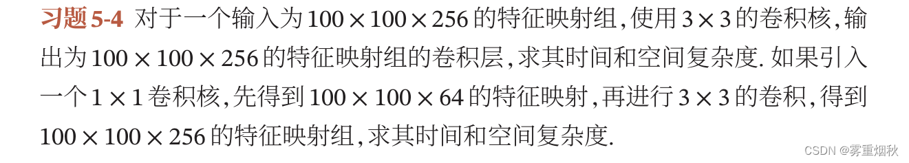

(1)通道数为256到256,相当于使用了256个3X3的卷积核,所以时间复杂度是                                        100                            ∗                            100                            ∗                            256                            ∗                            3                            ∗                            3                            ∗                            256                            =                            5898240000                                  100*100*256*3*3*256=5898240000                     100∗100∗256∗3∗3∗256=5898240000
空间复杂度是                                        256                            ∗                            100                            ∗                            100                            =                            2560000                                  256*100*100=2560000                     256∗100∗100=2560000
(2)通道数先从256到64再到256
时间复杂度是                                        100                            ∗                            100                            ∗                            256                            ∗                            1                            ∗                            1                            ∗                            64                            +                            100                            ∗                            100                            ∗                            64                            ∗                            3                            ∗                            3                            ∗                            256                            =                            1638400000                                  100*100*256*1*1*64+100*100*64*3*3*256=1638400000                     100∗100∗256∗1∗1∗64+100∗100∗64∗3∗3∗256=1638400000
空间复杂度是                                        64                            ∗                            100                            ∗                            100                            +                            256                            ∗                            100                            ∗                            100                            =                            3200000                                  64*100*100+256*100*100=3200000                     64∗100∗100+256∗100∗100=3200000
可以看到1X1的卷积核虽然多了些空间复杂度,但能大幅减少时间复杂度。

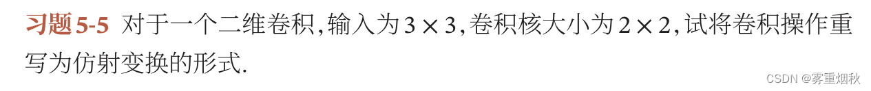

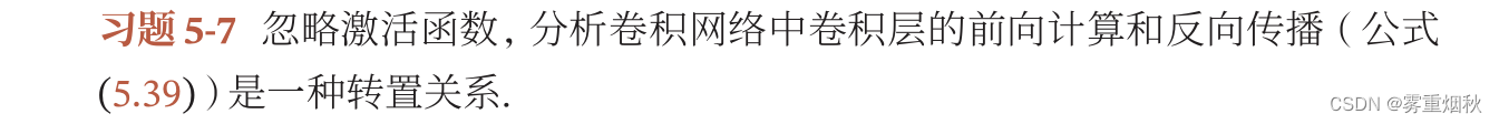

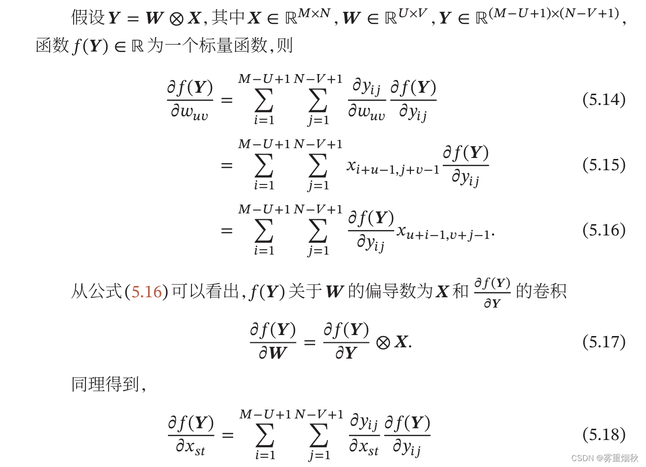

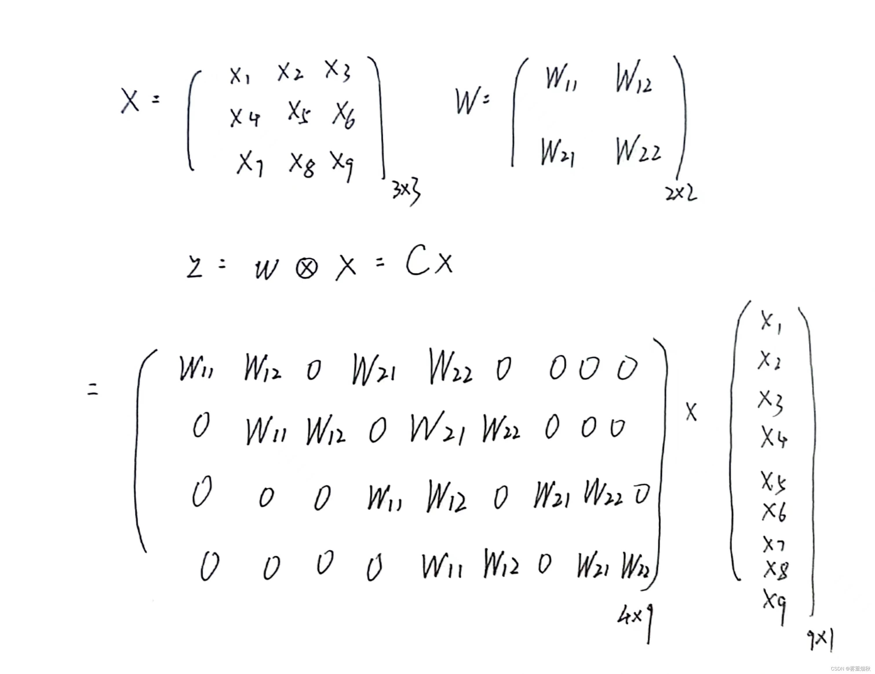

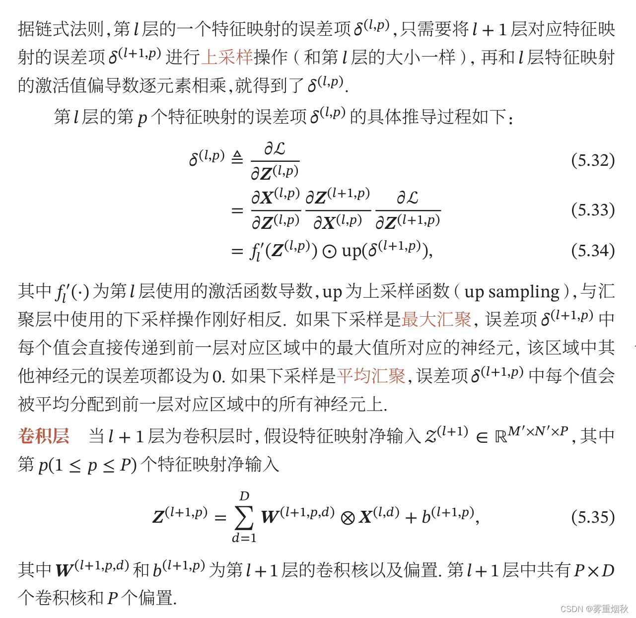

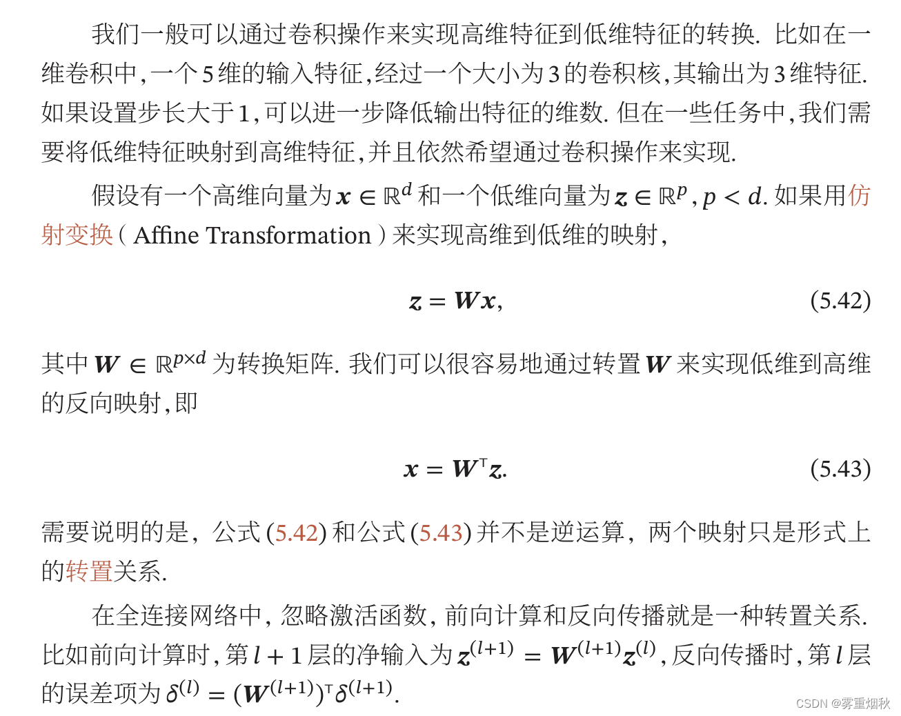

以习题5-5的例子来说,
比如前向计算的时候,第                                   l                         +                         1                              l+1                  l+1层的净输入为                                             z                                       (                               l                               +                               1                               )                                            =                                   W                                       (                               l                               +                               1                               )                                                      z                                       (                               l                               )                                                 z^{(l+1)}=W^{(l+1)}z^{(l)}                  z(l+1)=W(l+1)z(l),那么反向传播时,第                                   l                              l                  l层的误差项为                                             δ                                       (                               l                               )                                            =                         (                                   W                                       (                               l                               +                               1                               )                                                      )                            T                                            δ                                       (                               l                               +                               1                               )                                                 \delta^{(l)}=(W^{(l+1)})^T \delta^{(l+1)}                  δ(l)=(W(l+1))Tδ(l+1),是一种转置关系。
