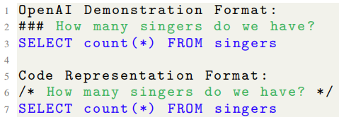

2.1.1 prompt 的表现风格
有多种指导 LLM 天生 SQL 的 prompt 表现风格。以往研究发现,Code Representation(
CRp
)和 OpenAI Demonstration(
ODp
)这两种是很不错的选择,示比方下图:

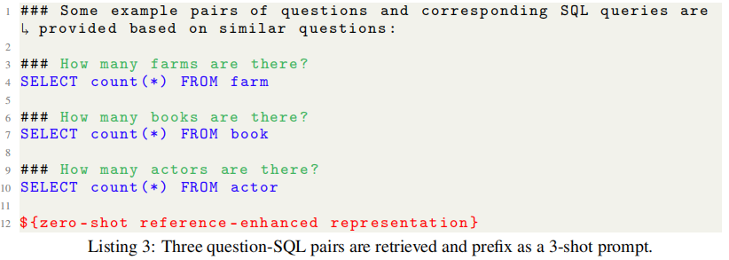

2.1.2 增加 few-shots examples
这里从 dataset 中检索出与 user question 相似的样原来作为 ICL 的 demonstrations。
留意,这里要对被检索的 NL-SQL pairs 做
去语义化
:也就是把 question 中与 table schema 相关的 tokens 用 <mask> 去掉,从而得到一个只呈现题目意图的 question skeleton。然后再对这些 question skeleton 使用 embedding 做语义嵌入,从而用于检索。
检索到的 top-K 被用作 demonstrations 用于 few-shots ICL。
这样,demonstrations 和前面的 REp prompt 结构,构成了用于输入给 LLM 的 prompt:

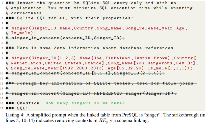

2.2 Stage 2:Schema Linking 与 FinSQL 天生
这里的实现基于一个简朴的原则:PreSQL 与 question 高度相关。
因此,剖析 PreSQL 以识别此中提到的 db tables 和 columns,并用于数据库的 schema linking。
然后 schema linking 的结果被用来简化 prompt 中的 schema 信息,去除掉无关的 table 和 column 信息,如下所示:
使用这个简化后的 prompt 用来天生 FinSQL。
