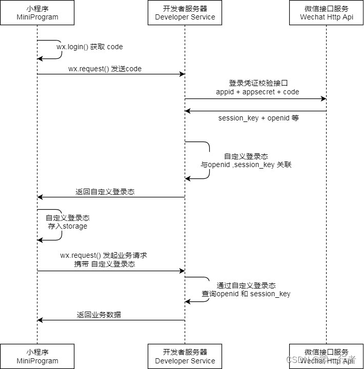

1.1 基于 openid 登录
先看下图,形貌通过微信小步伐提供的 code 换取当前用户在小步伐中的唯一标识,详细流程可以参数下图:
接下来通过代码实现下大概流程:

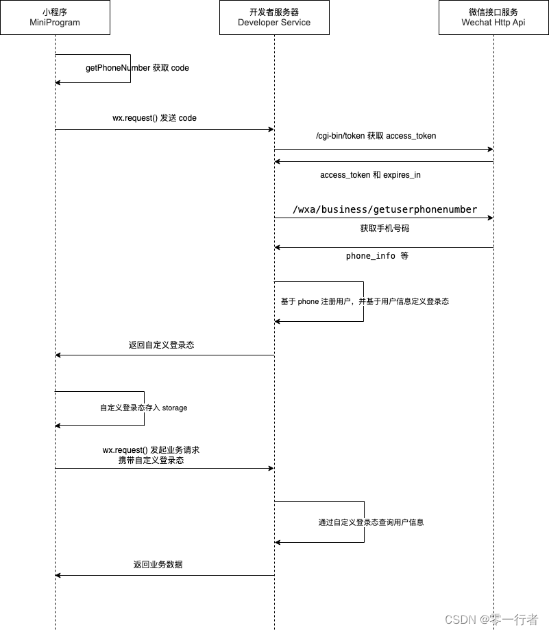

1.2 手机号码快捷登录
获取手机号码的前提:
  • 非个人小步伐
  • 认证的小步伐
  • 非海外的企业认证
下面是大概业务流程图:
