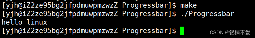

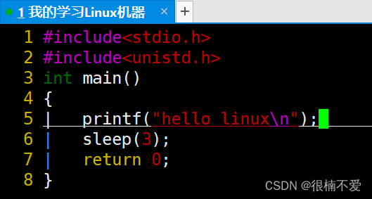

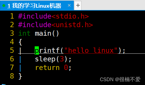

大家一定都认识sleep()睡眠函数,使用它需要包含头文件#include<unistd.h>,它的作用是可以或许让程序在某个位置停留一定时间后再继续运行,下面我们就来展示一下:

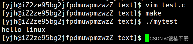

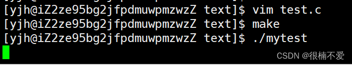

我们设置睡眠时间为3秒,然后运行:
可以或许看出,printf函数打印完之后,程序并没有立刻克制,而是停留了一段时间再竣事。

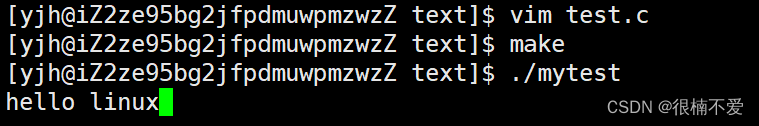

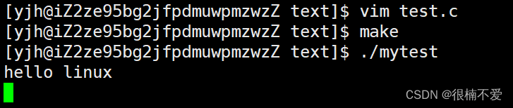

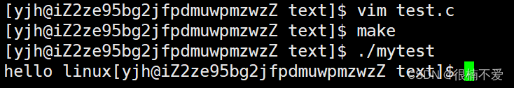

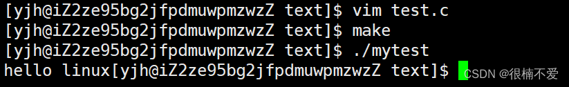

 现在同样的代码,我只修改一个地方:将“\n”换行符去掉,我们在运行一次:
会发现初始的时间什么都没有,过3秒之后才将结果打印并退出。
这是为什么呢???
现实上,我们的printf函数所输出的数据一开始是存放在缓冲区的,缓冲区里的数据会在程序竣事时才会被冲刷并打印在表现器上,而这里的sleep函数的作用就是让程序睡眠一定时间后再停止以是“hello linux”才会过3秒后才打印
但是有一种特别情况就是“\n”,它可以或许立即刷新一次缓冲区从而让包括它在内的之前的全部数据立即打印

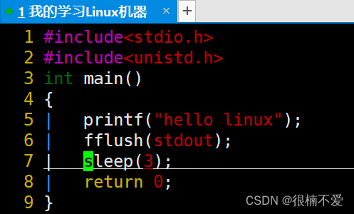

除此了“\n”之外,还有一个函数可以主动冲刷缓冲区,它就是fflush(),给他传入形参stdout

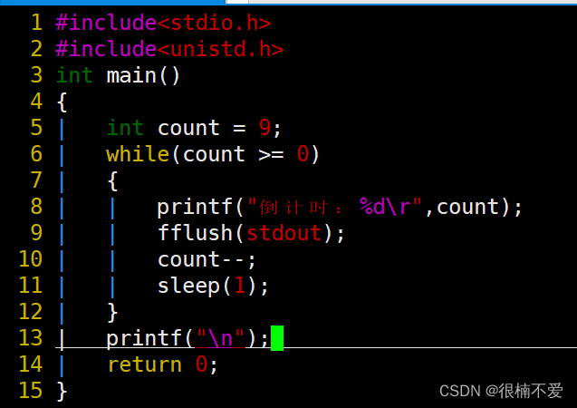

学习完缓冲区的知识之后,我们就可以或许制作一个简易的倒计时了,直接来看代码

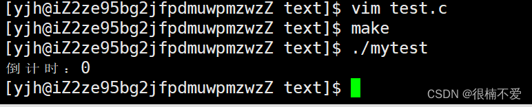

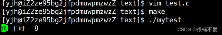

通过while循环打印,我们使用\r回车符每打印一次之后就让光标回到行头但是这样会造成覆盖,导致我们的倒计时无法表现,以是我们需要使用fflush逼迫将倒计时打印出来,并使用sleep使打印的隔断为1秒,实现倒计时:
由于不方便录视频,以是我们展示两张截图作为参考。

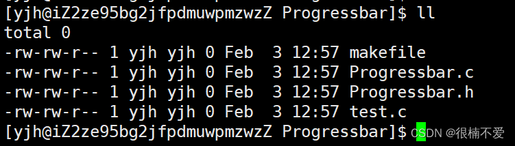

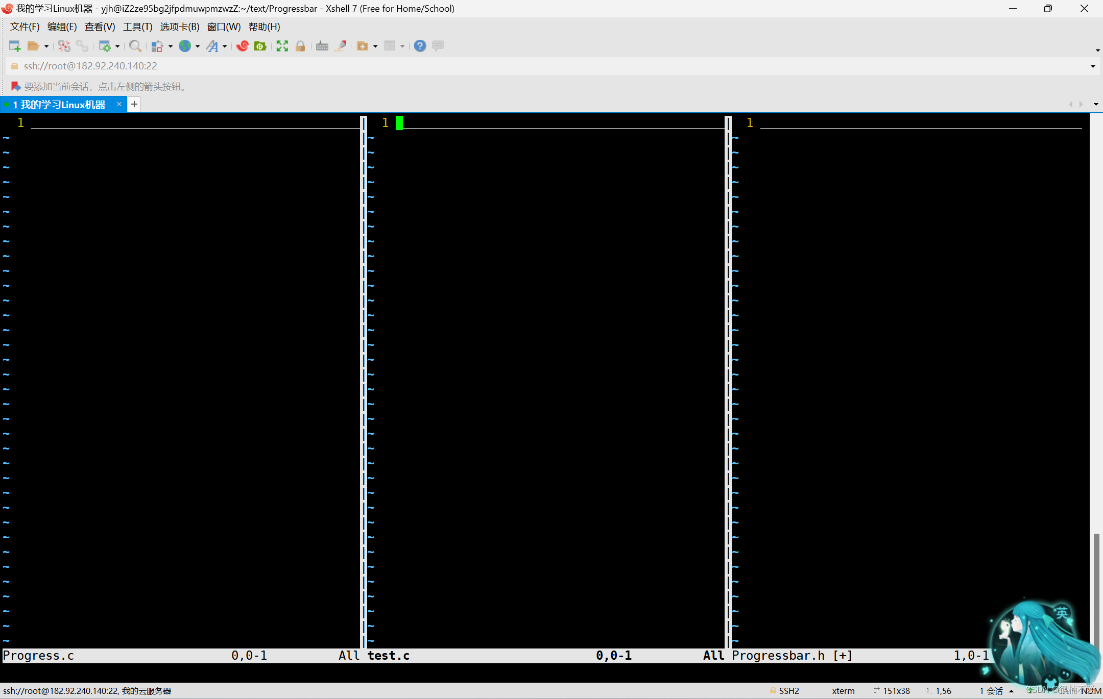

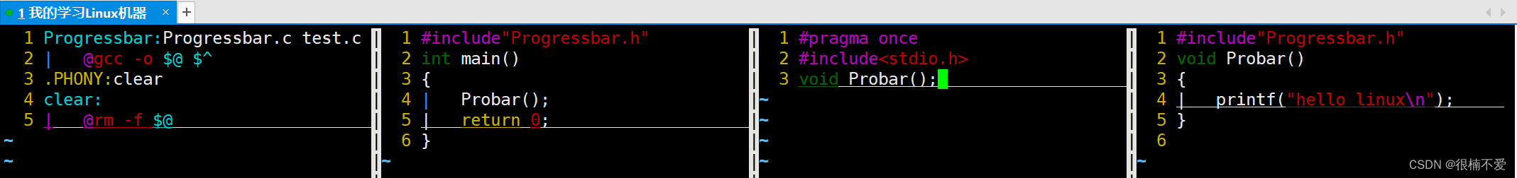

在linux写一个独立项目,我们同样需要按照C/C++的方式来,一个头文件,两个源文件
唯一值得注意的是,这次我们要多写一个makefile文件,资助我们实行指令
想要多文件同时操作,不要忘记vim的操作方式:在底行模式下输入vs + 文件名,再通过ctrl+ww,可以使光标在不同文件中移动。
下面我们通过一步一步分析来写代码,完成进度条的制作过程:
 我们要先将全部文件的基本代码编写完成
并进行测试:
确认无误后,我们就可以只对Progressbar.h和Progressbar.c两个文件进行编辑了

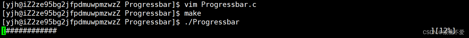

   随后我们就可以进行循环打印:
  1. int count = 0;
  2. while(count <= Length)
  3. {
  4.     printf("[%-100s][%d%%]\r",bar,count);
  5.     fflush(stdout);
  6.     bar[count++] = type;
  7.     usleep(500000);
  8. }
除了printf里边的代码,其他的信赖小伙伴们都可以或许明白,下面我们就来细致解说一下printf
我们要打印的,也就两个东西,一是进度条,二是表现已经加载了多少的百分比数字
这个进度条,我们用“[]”来括起来,而且我们渴望这个“[]”已经是固定的长度,随后让“#”去一点点增长,以是我们需要在%s中间加一个-100,也就是数据向右空出100个空格
然后就是百分比数字表现,我们就直接打印count,这里要注意一下如果想要打印出“%”,就需要使用“%%”
初始情况下,bar数组为空,然后每打印一次,就将bar数组的一个元素改为“#”。
由于sleep函数只能睡眠整数秒,但是睡眠100时间又太长,以是我们使用usleep()微秒睡眠函数,其中1*1000*1000为1秒,以是我们睡眠0.5秒则传参500000。

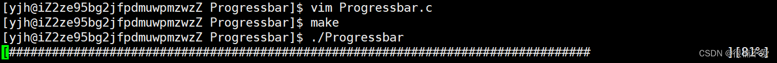

如此循环100次,便可实现进度条:
