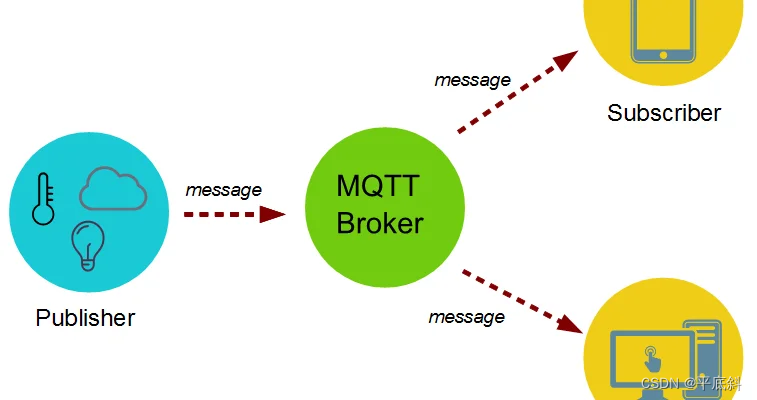

什么是 MQTT?
MQTT 是一种基于发布/订阅模式的消息传输协议,它被设计为一种轻量级、简单、快速的方式来传输实时数据。MQTT 协议可以在低带宽、不稳定的网络环境下可靠地工作,因此被广泛应用于物联网物联网和实时数据传输领域。
