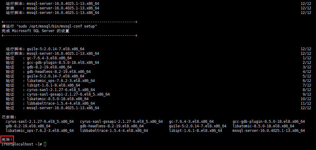

  1. sudo yum install -y mssql-server
然后等待安装完成

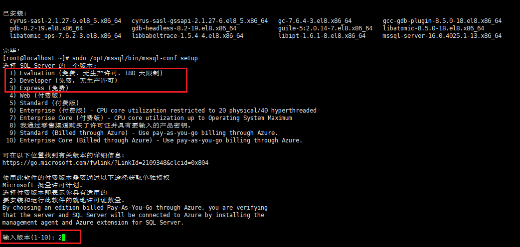

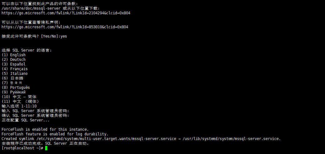

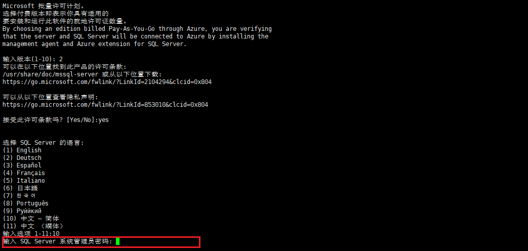

包安装完成后,使用其完备路径运行 mssql-conf setup,按照提示设置 SA 密码并选择版本。
  1. sudo /opt/mssql/bin/mssql-conf setup
前面三个版本是免费提供许可的:Evaluation、Developer 和 Express 版,我们选择第二个作为测试使用

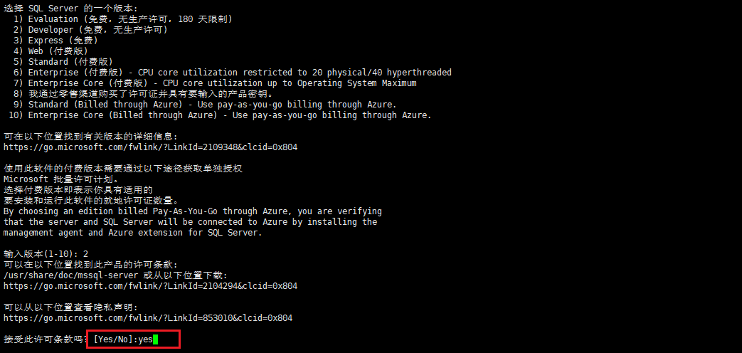

然后同意一下许可条款,输入yes

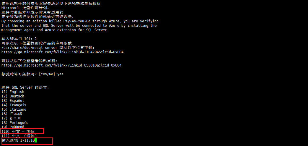

选择中文语言
然后设置管理员密码,把密码记取,不要忘了
然后安装完成,会自动启动

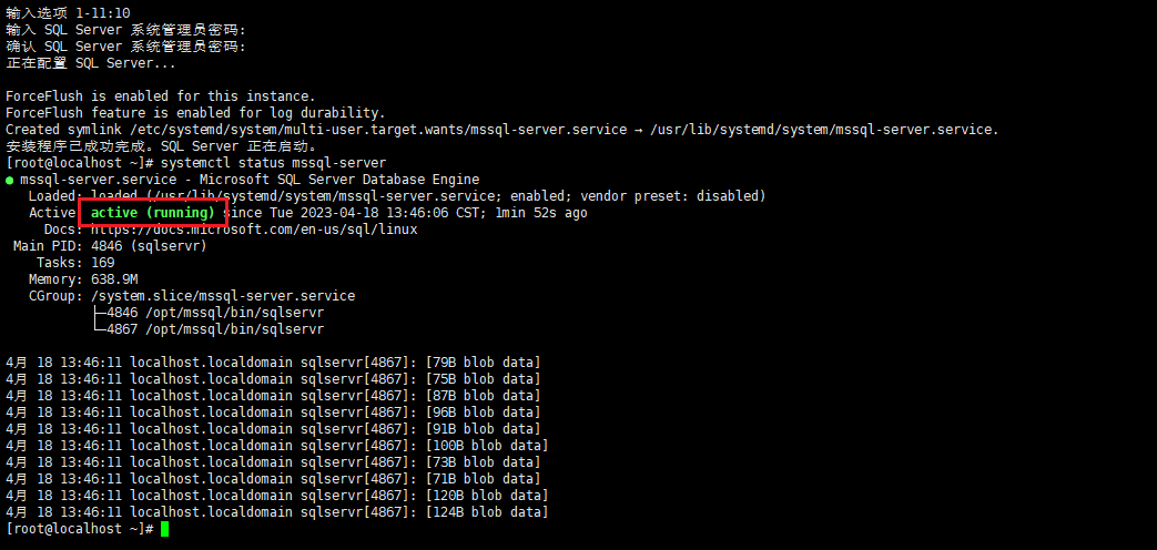

完成配置后,验证服务是否正在运行:
  1. systemctl status mssql-server

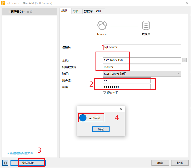

  2. 局域网测试连接
由于我没有安装下令行工具,以是我们使用图形化工具连接,这边使用navicat进行测试连接,输入局域网ip地址,输入用户名sa,密码上面设置的密码,点击测试连接出现连接成功

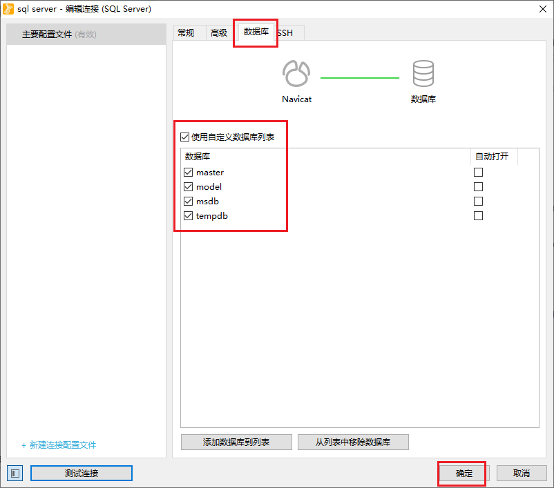

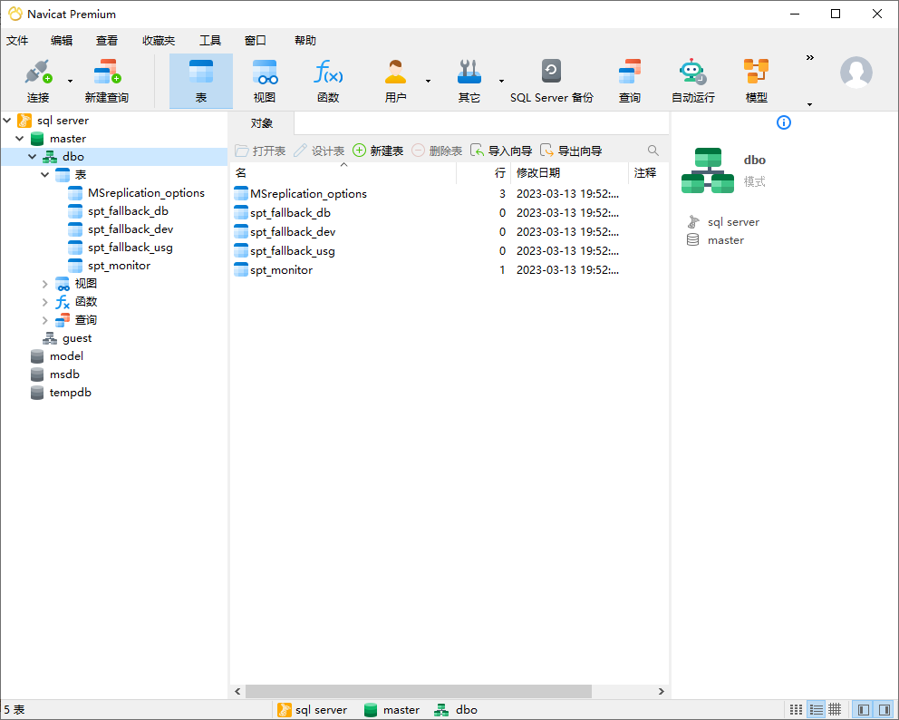

点击数据库,勾选默认的数据库,
登岸后即可看到默认表信息

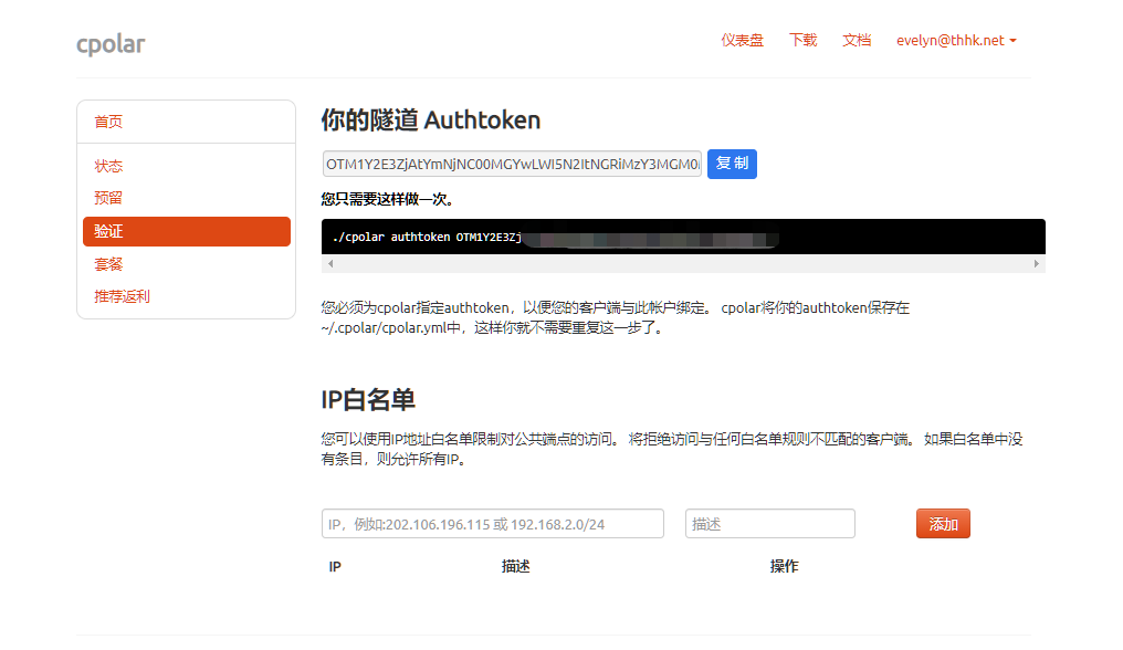

登录cpolar官网后台,点击左侧的验证,查看自己的认证token,之后将token贴在下令行里:
  1. cpolar authtoken xxxxxxx

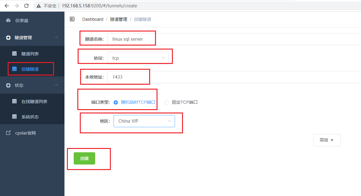

成功启动cpolar服务后,我们在浏览器上访问cpolar web UI管理界面:Linux局域网ip地址+9200端口,使用cpolar邮箱账号登录(如果你还没注册账号的话,在cpolar官网注册一个)
登录成功后,点击左侧仪表盘的隧道管理——创建隧道,创建一个tcp协议的隧道指向sql server的1433端口:
  • 隧道名称:可自界说,留意不要与已有的隧道名称重复
  • 协议:tcp
  • 当地地址:1433
  • 域名范例:免费选择随机域名
  • 地区:选择China VIP
点击创建

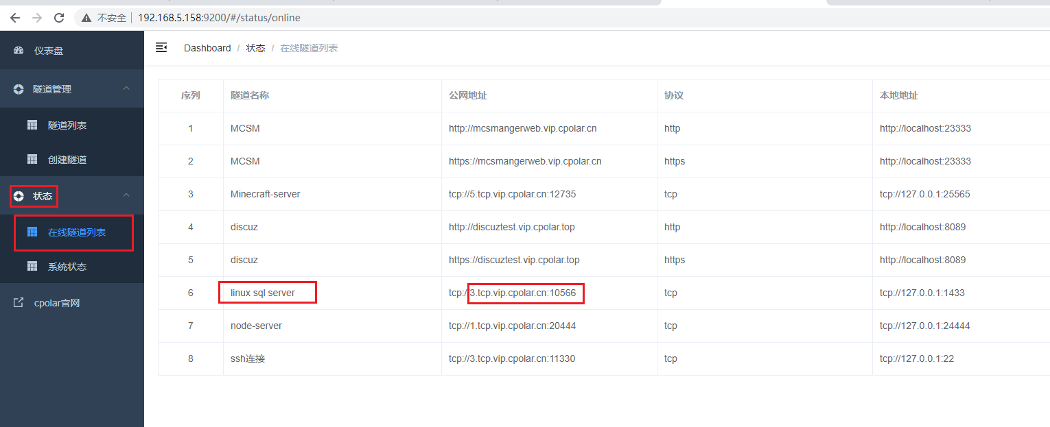

然后打开在线隧道列表,查看并且复制tcp协议的公网地址。【留意无需复制tcp://】

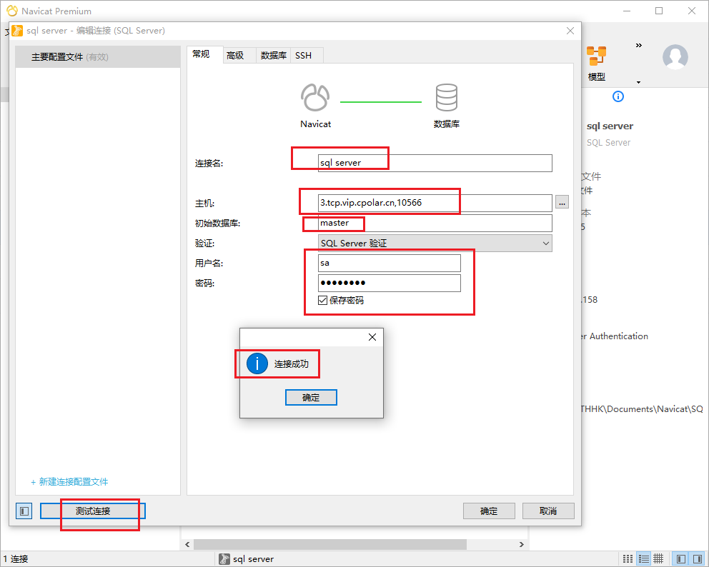

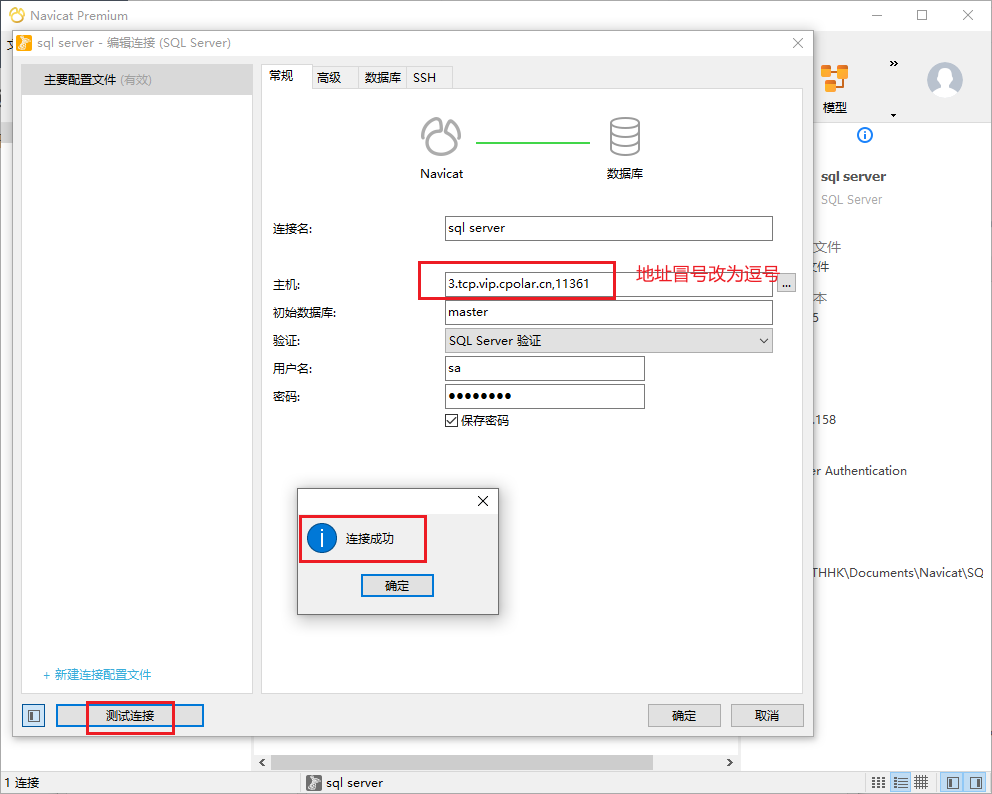

5. 公网远程连接
打开navicat或者其他连接工具,输入上面我们使用cpolar内网穿透工具所获取的公网地址,以及sqlserver用户名密码,点击测试连接,出现连接成功表现成功。
   必要留意:公网地址中的冒号(需改为逗号(,)

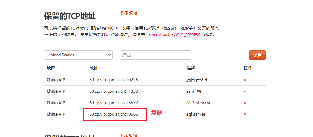

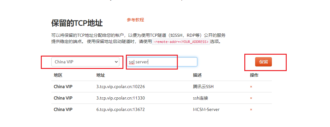

  • 保留一个固定tcp地址
登录cpolar官网后台,点击左侧的预留,找到保留的tcp地址,我们来为远程sqlserver保留一个固定的tcp地址:
  • 地区:选择China vip
  • 描述:即备注,可自界说
点击保留
地址保留成功后,系统会天生相应的固定公网地址,将其复制下来

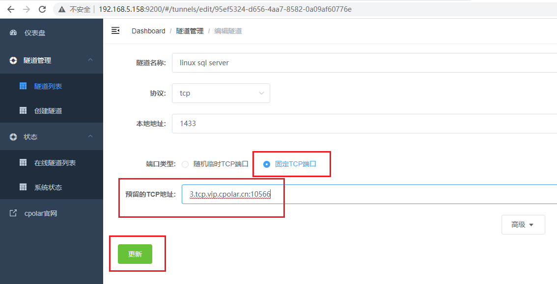

  • 配置固定tcp地址

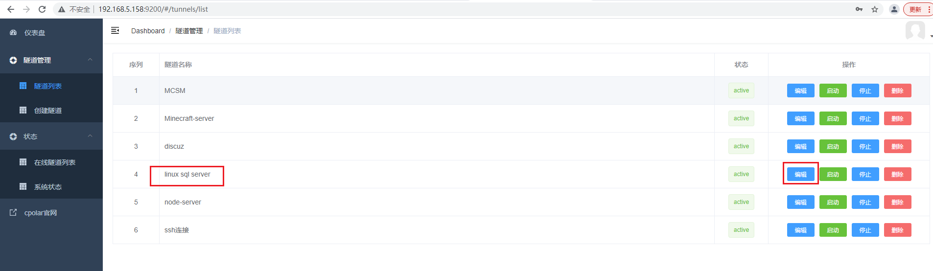

在浏览器上登录cpolar web UI管理界面,Linux局域网ip地址+:9200端口。
点击左侧仪表盘的隧道管理——隧道列表,找到我们上面创建的远程sqlserver隧道,点击右侧的编辑
修改隧道信息,将保留成功的固定tcp地址配置到隧道中
  • 端口范例:修改为固定tcp端口
  • 预留的tcp地址:填写官网保留成功的地址
点击更新

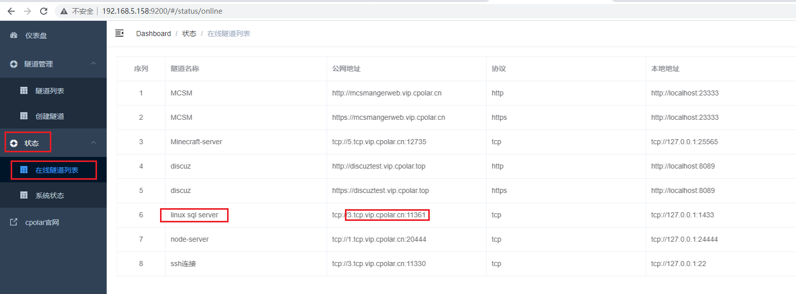

隧道更新成功后,点击左侧仪表盘的状态——在线隧道列表,可以看到公网地址已经更新成为了固定tcp地址。
7.使用固定公网地址连接
打开navicat连接工具,输入官网保留的固定tcp地址,点击测试连接,提示连接成功。
   必要留意,公网地址背面端口的冒号(需改为逗号(,)
现在这个公网地址不会再随机变革了,只要保持隧道正常在线,我们在外就可以通过这个固定公网地址来远程连接局域网的sqlserver数据库。
