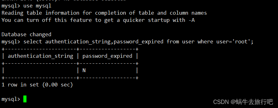

  10. 查看结果
  11. select authentication_string,password_expired from user where user='root';
  12. 8. 重新使用正常模式启动 MySQL 服务。执行 `service mysql start`
  13. 9. 使用新设置的 root 密码登录 MySQL 客户端进行操作。
