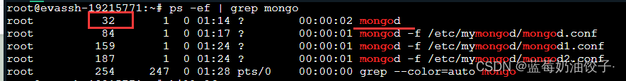

答案
ps -ef | grep mongo
kill 32 #如图所示,若输入上行
代码
显示进程号不为32 则将本行代码的32替换为你的
终端
所显示的进程号即可
