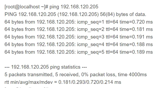

如下图:
ping命令它会一连不停地给目标IP发送ICMP数据报,上面的截图中的每一行代表了一个从ICMP相应的信息,具体包括:
icmp_seq:ICMP 数据包序号,从1开始递增,如果中心不一连代表丢包了。
ttl:生存时间,具体指允许数据包之间通过多少个路由器或跳数,数据包每颠末一个路由器,ttl会减1,当ttl归零时,这个数据包的生成周期竣事,处理它的路由器会丢弃这个数据包。默认情况下,Linux系统的TTL值为64或255。
time: 这个数据报的相应时间,时间越短,代表相应速度越快。
然后是统计信息,它告诉我们,一共有12个数据报被通报,全被接收,没有数据包丢失。最后一行是:最小/最大/匀称相应时间和本机硬件泯灭时间。
