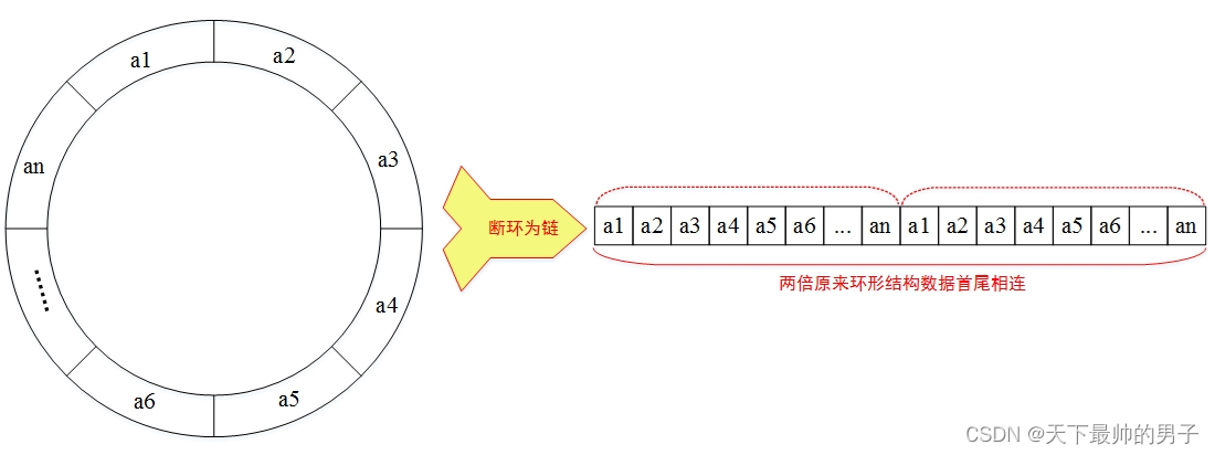

1、这道题主要考察了动态规划的思想。通过分析题目,可以发现必要 枚举环上所有划分为m组 的差别方案,来求得最大或最小值。属于 环上动态规划 题目,可以 破环成链,变成区间dp题目
备注:
   环形 结构上的动态规划题目,是一种特殊的区间动态规划题目。由于存在 环形后效性,以是 不满意动态规划算法无后效性 束缚条件。故常将环形结构上的动态规划题目,通过 “断环为链” 计谋 转化为线性动态规划 题目求解。
断环为链 计谋具体来说就是“ 把环断开为链,然后复制一倍接在末端 ”,通过这种方式可以将环形结构上的动态规划题目转化为线性结构上的动态规划题目,然后利用线性动态规划的方法进行求解。本段引用。

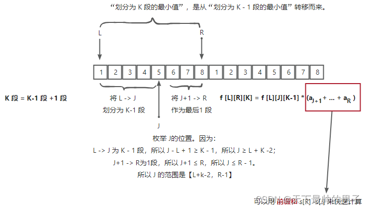

2、在本题中,
2.1 设置状态 f[L][R][K] 表示从 L 到 R 这段长度为 R - L + 1 的连续序列划分为 K 组的 最小值;
2.2 设置状态 b[L][R][K] 表示从 L 到 R 这段长度为 R - L + 1 的连续序列划分为 k 组的 最大值;
由于 划分为 K 段的最小值 ,是从 划分为 K - 1 段的最小值 转移而来。即 f[K] = f[K-1] * 末了一段数值和
   注解:
如上图所示,设左区间端点是L,右区间端点是R,在L和R之间找一点 J来区分末了一段。我们枚举 J的位置。
由于:
1、L -> J 为 K - 1 段,以是                                         J                            −                            L                            +                            1                            ≥                            K                            −                            1                                  J - L + 1 ≥ K - 1                     J−L+1≥K−1,以是                                         J                            ≥                            L                            +                            K                            −                            2                                  J ≥ L + K -2                     J≥L+K−2;
2、J+1 -> R为末了1段,以是                                         J                            +                            1                            ≤                            R                                  J+1 ≤ R                     J+1≤R,以是                                         J                            ≤                            R                            −                            1                                  J ≤ R - 1                     J≤R−1。
以是 J 的范围是                                         J                            ∈                            [                            L                            +                            k                            −                            2                            ,                            R                            −                            1                            ]                                  J ∈ [L + k - 2,R - 1]                     J∈[L+k−2,R−1]
  以是动态转移方程为:
                                    f                         [                         L                         ]                         [                         R                         ]                         [                         K                         ]                         =                         m                         i                         n                         (                         f                         [                         L                         ]                         [                         R                         ]                         [                         K                         ]                         ,                         f                         [                         L                         ]                         [                         J                         ]                         [                         K                         −                         1                         ]                         ∗                         (                                   a                                       J                               +                               1                                            +                         .                         .                         .                         +                                   a                            R                                  )                         )                              f [L][R][K] = min( f[L][R][K], f[L][J][K - 1] * (a_{J+1}+...+a_R) )                  f[L][R][K]=min(f[L][R][K],f[L][J][K−1]∗(aJ+1​+...+aR​));
                                    b                         [                         L                         ]                         [                         R                         ]                         [                         K                         ]                         =                         m                         a                         x                         (                         b                         [                         L                         ]                         [                         R                         ]                         [                         K                         ]                         ,                         b                         [                         L                         ]                         [                         J                         ]                         [                         K                         −                         1                         ]                         ∗                         (                                   a                                       J                               +                               1                                            +                         .                         .                         .                         +                                   a                            R                                  )                         )                              b [L][R][K] = max( b[L][R][K], b[L][J][K - 1] * (a_{J+1}+...+a_R) )                  b[L][R][K]=max(b[L][R][K],b[L][J][K−1]∗(aJ+1​+...+aR​));
为了快速盘算,我们记 s[n] 为前 n 项的 前缀和 数组,则上式中的                                              a                                       J                               +                               1                                            +                         .                         .                         .                         +                                   a                            R                                  =                         s                         [                         R                         ]                         −                         s                         [                         J                         ]                              a_{J+1}+...+a_R = s[R] - s[J]                  aJ+1​+...+aR​=s[R]−s[J] 。
