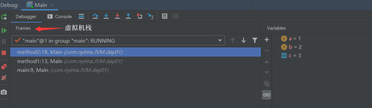

在控制台中可以看到,主类中的方法在进入虚拟机栈的时候,符合栈的特点

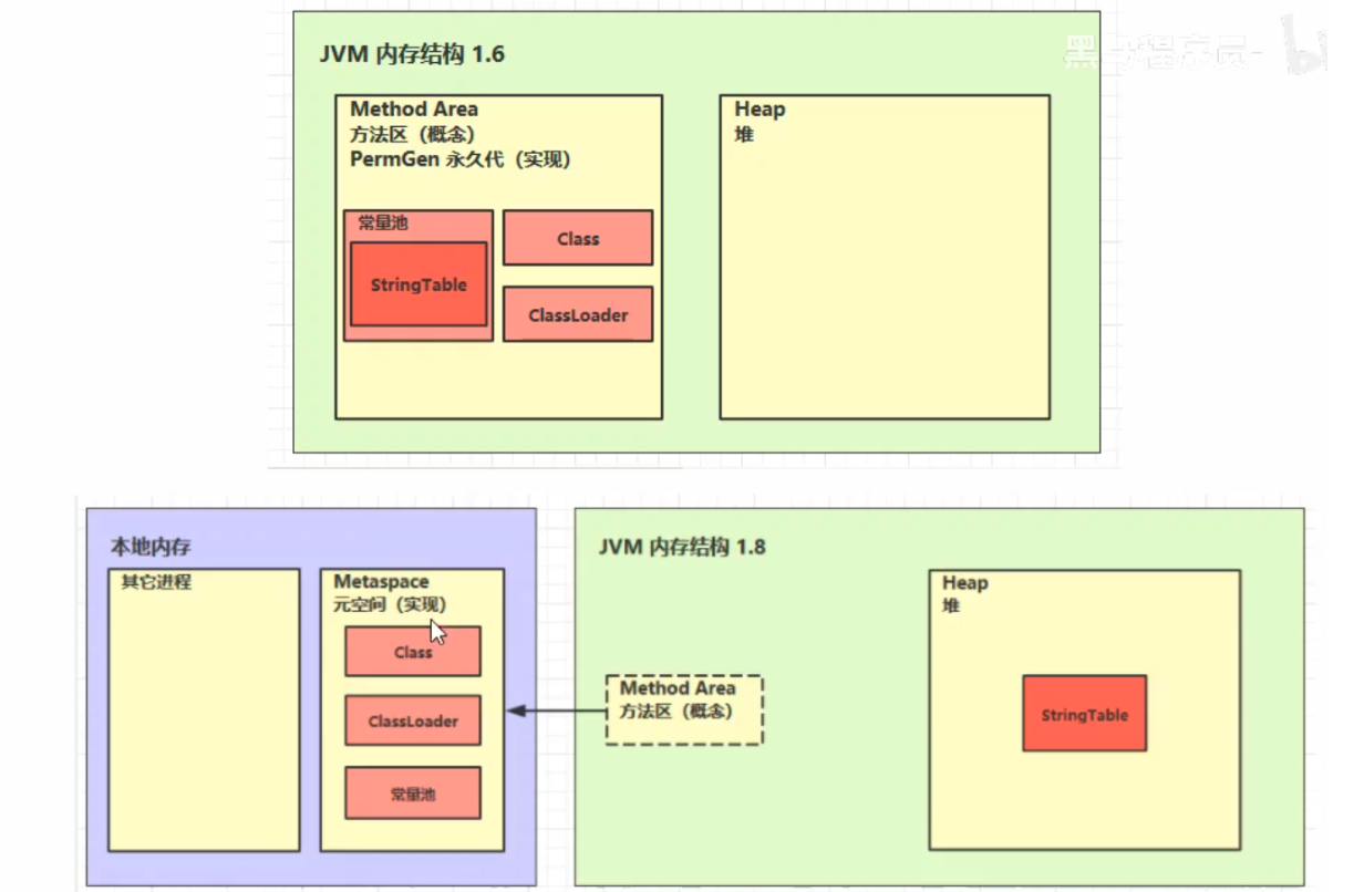

5、方法区
结构
内存溢出
  • 1.8以前会导致永久代内存溢出
  • 1.8以后会导致元空间内存溢出
常量池

常量池与串池的关系
串池StringTable
特征
  • 常量池中的字符串仅是符号,只有在被用到时才会转化为对象
  • 利用串池的机制,来避免重复创建字符串对象
  • 字符串变量拼接的原理是StringBuilder
  • 字符串常量拼接的原理是编译器优化
  • 可以使用intern方法,主动将串池中还没有的字符串对象放入串池中
  • 注意:无论是串池还是堆里面的字符串,都是对象
用来放字符串对象且里面的元素不重复
