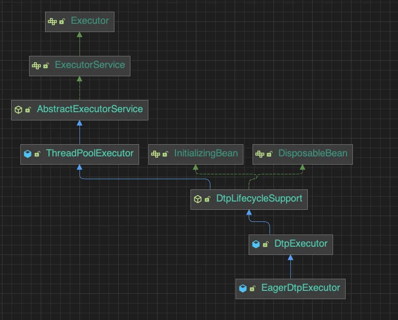

DynamicTp 框架内部定义了 DtpExecutor 线程池类,其继承关系如下:
EagerDtpExecutor:参考 Tomcat 线程池设计,调整了下线程池的执行流程,优先创建线程执行任务而不是放入队列中,主要用于IO密集型场景,继承 DtpExecutor
DtpExecutor:重写了 ThreadPoolExecutor 的 execute 方法、beforeExecute 方法、afterExecute 方法,主要做任务包装、执行超时、等待超时记录等,继承 DtpLifecycleSupport
DtpLifecycleSupport:实现了 Spring 中的 InitializingBean, DisposableBean 接口,在 Bean 初始化、Spring 容器销毁时执行相应的逻辑,destroy 方法逻辑如下:
