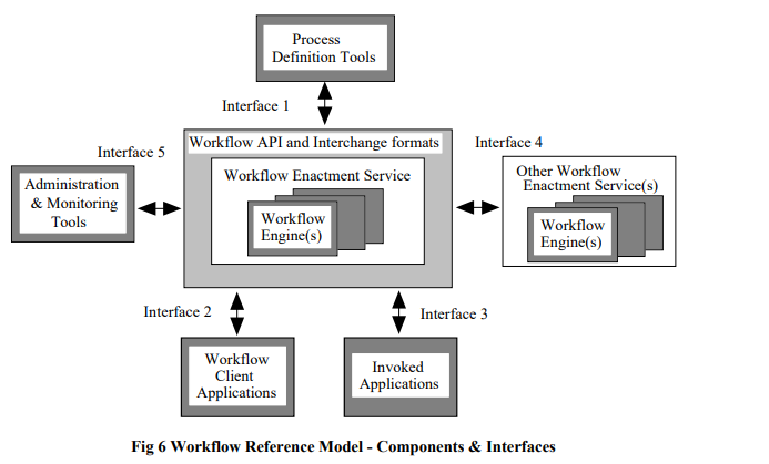

WfMC工作流管理联盟为工作流制定了参考模型,其核心就是中间的工作流引擎,工作流引擎提供流程定义工具(接口1)、给使用者提供信息查询(接口2)、调用外部应用(接口3)、整合其他工作流(接口4)和监控管理(接口5)的能力。 对于大多数工作流产品而言,重点关注的是接口1和接口2的实现。

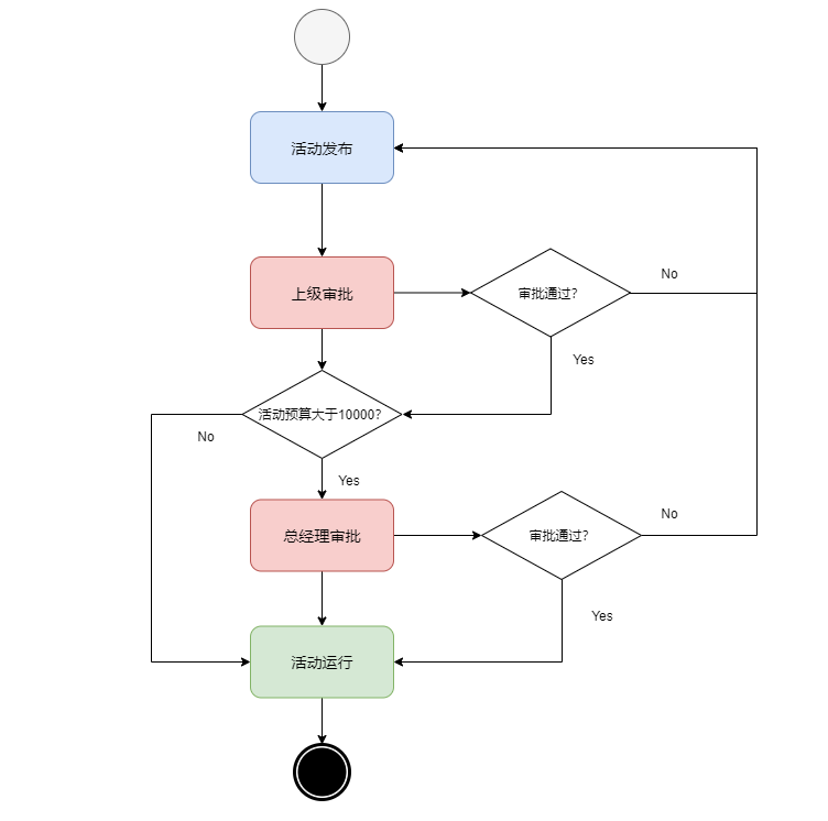

  • 顺序工作流
顺序工作流的运行方式类似一种特定的流程图,上一个流程任务完成后依次进入下一个流程任务,过程不可逆。

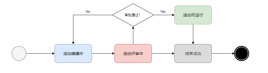

  • 状态机工作流
状态机工作流侧重关注的是流程任务的状态,驱使任务状态发生变化的因素一般为外部事件,即事件驱动的方式,驱使任务节点从一个状态运行到另外一个状态,节点间可逆。

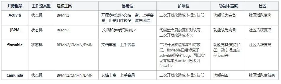

三、开源工作流引擎
四、工作流引擎自研设计
4.1 使用开源工作流引擎的问题
  • 开源工作流最大的优势是可以借助开源的资源,开箱即用,功能全面,但是与之带来的是附带的配置和表数量比较多的维护问题。以Activiti为例,使用Activiti7.0版本至少要引入二十多张表,虽然说看似是无侵入的方式,但是系统演进和维护过程中有一定的成本。特别是业务流程实例很多的时候,开发人员需要对表逻辑有更深的把控。

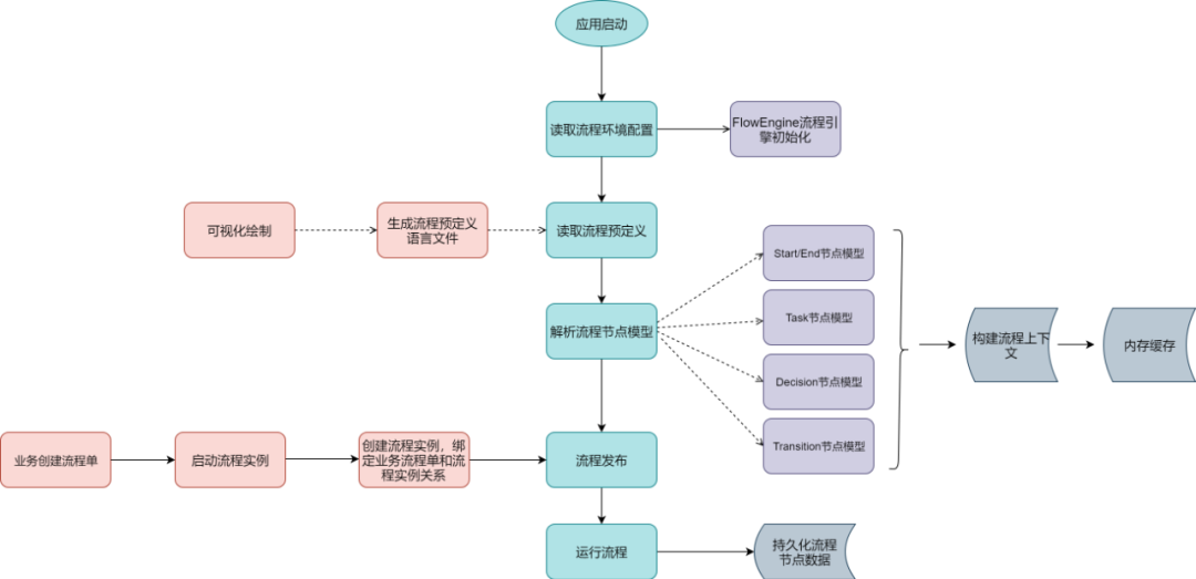

4.2.2 引擎核心设计
① 应用容器启动时,加载流程引擎环境配置,包括解析器构造,流程引擎上下文,流程定义文件路径等。
② 读取定好的流程定义文件,进行流程节点解析,构建好执行上下文,将流程节点放到内存缓存中。
③ 业务侧进行流程创建,启动一个新的流程实例,同时将业务流程和流程实例进行绑定。
④ 运行流程实例各个节点,将每个流程节点进行持久化保存。
