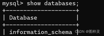

   查看数据库:
  show databases;
  列出当前mysql服务器上的数据库

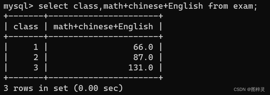

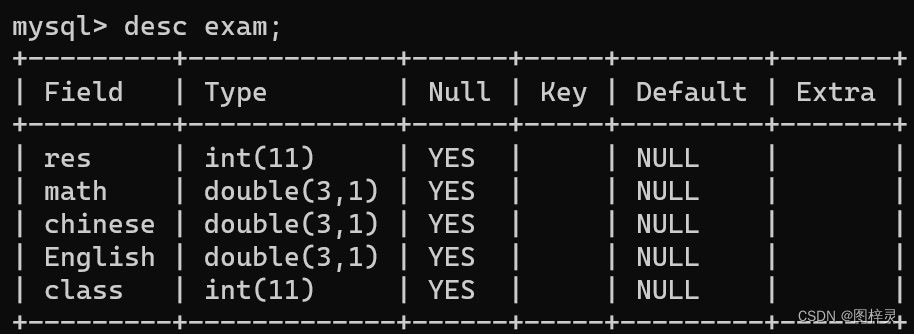

创建表名为exam的表,放入数据
我们想看class与math,English,chinese的和,但是原数据没有和,我们就可以用到查询字段为表达式

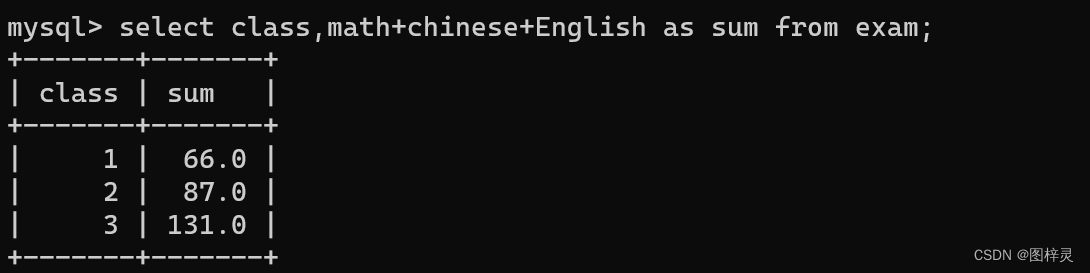

别名
查询的时候,给列和表达式指定别名(也可以给表起别名)
   select 表达式 as 别名 from 表名;
  把刚才的和定名为sum

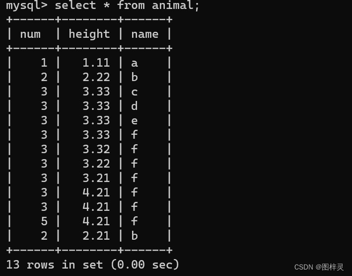

去重
利用distinct关键字对某列数据进行去重

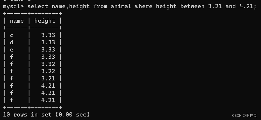

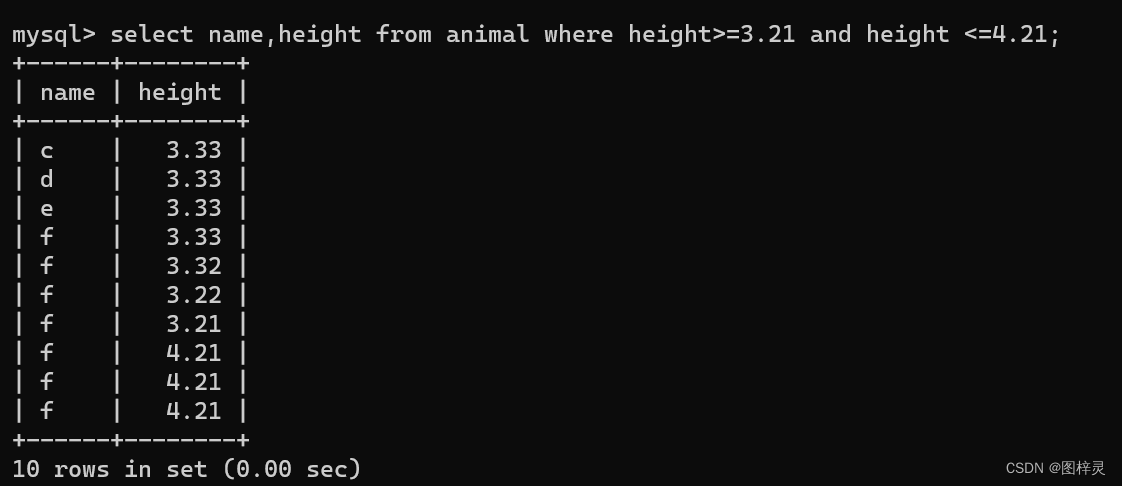

between…and…是固定范围进行筛选,闭区间
between…and…的结果和>= and <=一样

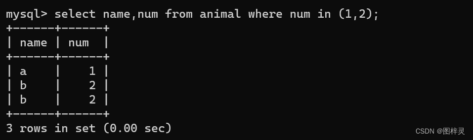

in(值,值…)在提供的数值中相等会被筛选到

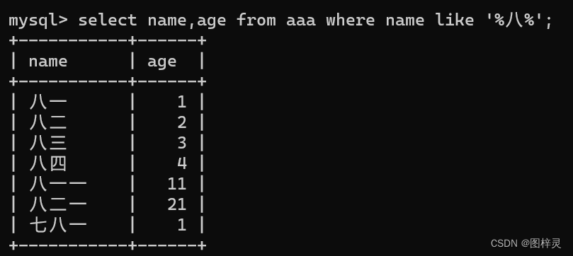

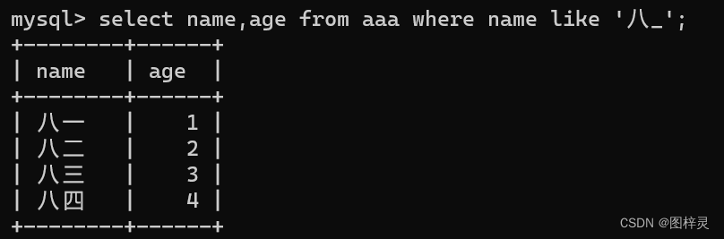

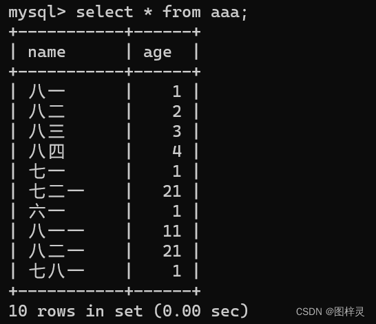

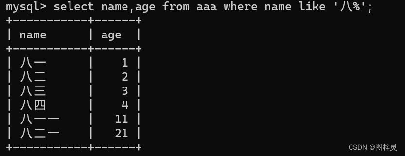

如果我们要对以八开头或者末端等条件进行筛选,不是固定的值,而是一个模糊的
条件,此时就要进行模糊查询like;
_可以表示一个恣意字符,%可以表示恣意个恣意字符

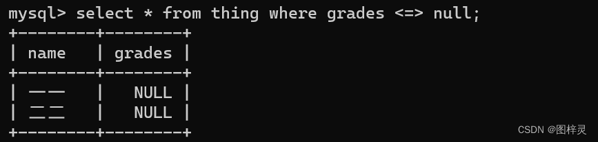

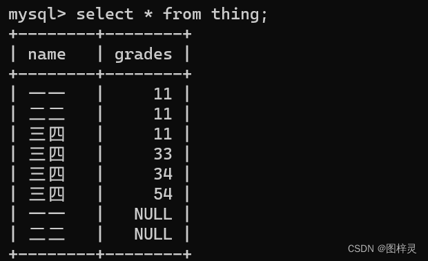

新建一个表
得到grades为null的行,但是用’‘=’'不安全
却没找到,因为在匹配过程中任何与null进行运算的结果都是null,也就是false,没有,
即便存在grades的值为null,返回的也是没有
为了防止如许的事情发生要用<=>来对null进行判断
也可以利用is [not] null来对null值进行筛选
区别在于:<=>可以对多个列进行筛选,is [not] null只针对一行

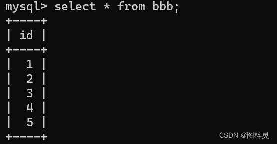

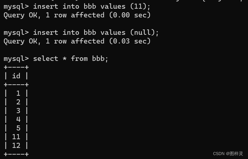

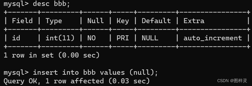

对于整数类型的主键一般搭配anto_increment进行利用
但是此处插入null没有报错,primary key不是not null和unique的联合嘛
此处插入null值,是不给值,利用anto_increment来主动天生每一个新纪录的唯一标识
auto_increment会记载最大的标识,下一次不给值默认主动天生的话就是最大值+1并更新
最大值,如果给值且给的值大于最大的标识就会更新最大标识
