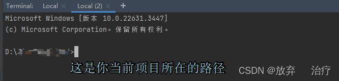

先在idea控制台走一下游程
先将本地的git堆栈删除

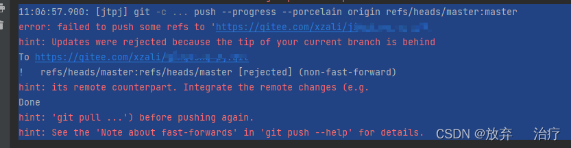

1. 解决报错题目
To https://gitee.com/xzali/xxxxx.git
! [rejected] master -> master (non-fast-forward)
error: failed to push some refs to 'https://gitee.com/xzali/xxxxx.git'
hint: Updates were rejected because a pushed branch tip is behind its remote
hint: count
erp
art. Check out this branch and integrate the remote changes
hint: (e.g. 'git pull ...') before pushing again.
hint: See the 'Note about fast-forwards' in 'git push --help' for details.
要解决这个题目,你可以在实行 git pull 命令时,添加 --allow-unrelated-histories 参数,以允许合并不相关的历史。
git pull origin master --allow-unrelated-histories
这会将远程堆栈的更新合并到你的本地堆栈中,纵然它们没有共同的历史。完成合并后,你应该能够正常地推送你的更改到远程堆栈中。
git push origin master

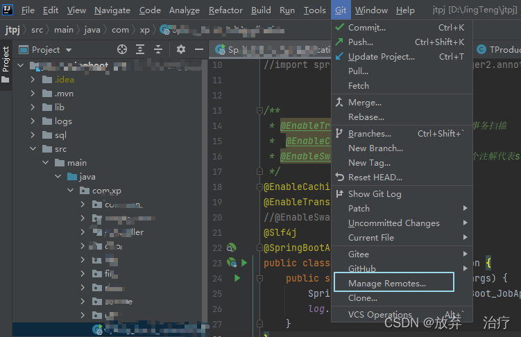

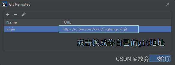

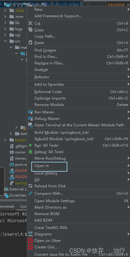

更改idea工具流程
技能细节
点击push提交到远程堆栈地点

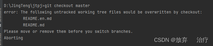

解决最后一个题目,当前的本地分支是dev切换分支报错,而且导致提交不到远程堆栈master
报错题目
这个错误提示表明在切换分支时,有未跟踪的工作树文件会被检出的分支覆盖。为了解决这个题目,你可以实行以下步骤之一:
提交或者移除未跟踪的文件
:如果这些文件对你的项目没有影响,可以通过将它们提交到当前分支或者移除它们来解决辩论。

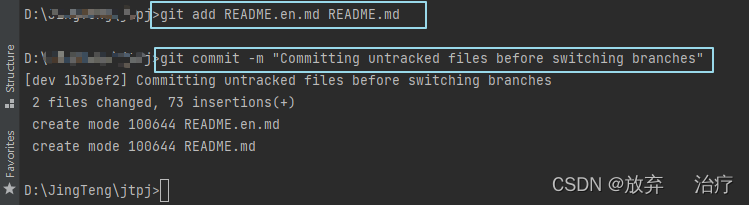

如果你想保留这些文件,可以将它们添加到暂存区并提交:
git add README.en.md README.md
git commit -m "Committing untracked files before switching branches"

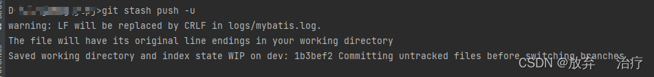

2. 暂时
未跟踪的文件
:如果你不想提交或者删除这些文件,可以使用 git stash 命令将它们暂时
起来,然后再切换分支。
git stash push -u

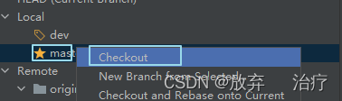

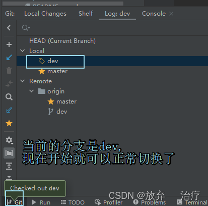

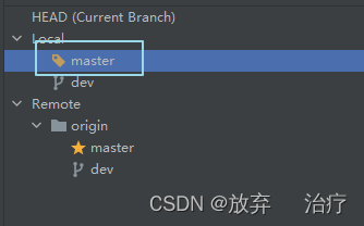

现在就可以切换到master分支了,如下操纵步骤
切换到master
切换乐成
点击push提交上去

这个错误提示表明推送操纵被拒绝,由于远程堆栈的 master 分支比你本地的 master 分支超前。这通常发生在你试图推送到一个已经包含了你本地没有的提交的分支。
