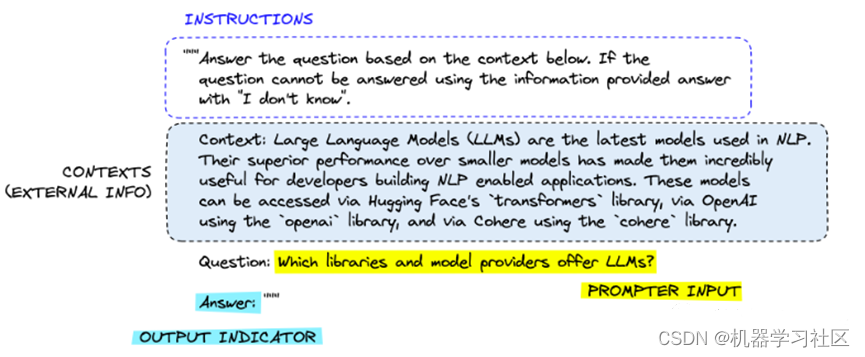

Prompt的组成包四个元素:
  • Instruction(指令,必须):告诉模子该怎么做,如何使用外部信息,如那边理处罚查询并构建Out。
  • Context(上下文信息,可选):充当模子的附加知识泉源。这些可以手动插入到提示中,通过矢量数据库(Vector Database)检索(检索加强)获得,或通过其他方式(API、计算等)引入。
  • Input Data(需要处理处罚的数据,可选):通常(但不总是)是由人类用户(即提示者)In 到体系中的查询。
  • Output Indicator(要输出的类型或格式,可选):标记要生成的文本的开头。
代码示例:
  1. prompt = """ Answer the question based on the context below. If the question cannot be answered using the information provided answer with "I don't know".
  2. Context: Large Language Models (LLMs) are the latest models used in NLP. Their superior performance over smaller models has made them incredibly useful for developers building NLP enabled applications. These models can be accessed via Hugging Face's `transformers` library, via OpenAI using the `openai` library, and via Cohere using the `cohere` library.
  3. Question: Which libraries and model providers offer LLMs?
  4. Answer: """

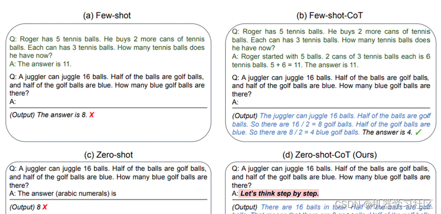

**2.3.3 Chain of Thought(CoT)**思维链
Jason Wei等人(2022)引入的思维链(CoT)提示,通过中间推理步骤实现复杂的推理能力。可以将其与少样本提示相结合,以获得更好的结果,以便在回答之前进行推理的更复杂的任务。

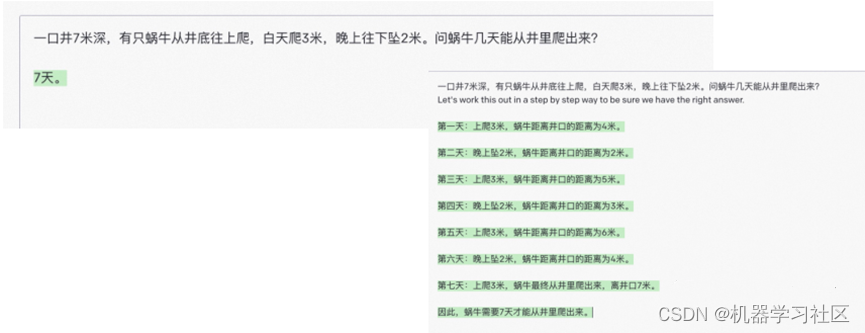

有两种方式增加GPT的推理能力,或者CoT能力:
1. 第一种:增加案例,如下所示,第一次回答错误,给一个计算过程的案例,GPT可以通过案例学会简单推理。
2. 第二种:增加关键句,Let’s think step by step,测试职员测了许多雷同的句子,最后发现这句话是效果最好的,这个时候不加案例,GPT也具备肯定的推理能力。
根据 Wei 等人的论文表明,它仅在大于即是 100B 参数的模子中使用才会有效。假如使用的是小样本模子,这个方法不会生效。

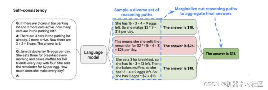

是对CoT的一个增补,让模子生成多个思维链,然后取最多数答案的作为最终结果。其实重复运算多次,取概率最高的那一个,需要借助脚本辅助完成这个功能
1. 从语言模子中生成多个差别的“推理路径(reasoning paths)”,这些路径可能因模子的随机性或差别的参数设置(如temperature、top_p等)而有所差别。有助于模子更全面地思量问题,并可能导致更准确或更可靠的最终答案。
2. 对上一步生成的多个推理路径进行“边缘化(marginalize out)”以得到一个最终的、一致的答案。边缘化在这里意味着从多个可能的推理路径中找出最常见或最一致的答案。

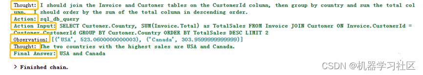

  2.3.6 ReAct框架
Yao等人(2022)引入了一个框架,其中LLMs以交错的方式生成推理轨迹和任务特定操作,并且允许LLMs与外部工具交互来获取额外信息,从而给出更可靠和实际的回应。ReAct的灵感来自于“举动”和“推理”之间的协同作用,正是这种协同作用使得人类可以或许学习新任务并做出决策或推理。
下图展示ReAct的一个示例,举例执行问题回答所涉及的差别步骤。
实现流程如下:
(1)用Prompt实现一个样例,比如上面的模板:Thought:xxx ==> Action: Search[xxx];
(2)LLMs会根据模板相同的逻辑,结合CoT思维链方式一步一步思索,并获取外部知识;
(3)最后Action: Finish获取最终结果后结束。
ReAct框架在后续先容Text2SQL的Agent实现的文章中还会详细先容,步骤如下:

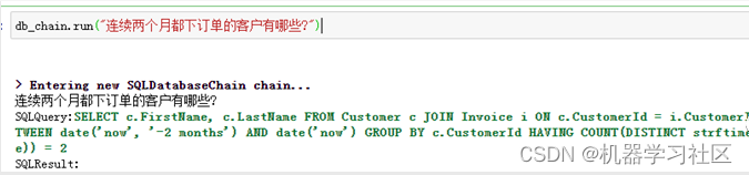

以上篇文中「大模子LLM在Text2SQL上的应用实践」的数据库Chinook为例,需求为统计“连续两个月都下订单的客户有哪些?”,示例代码可参考上文。
结果如下:
可以看出生成的SQL不准确,只统计了近来两个月中都下订单的客户,和统计需求不相符。那如何办理这个问题?

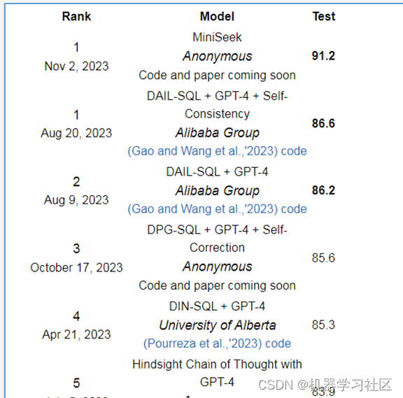

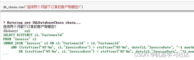

1. 加强LLM模子能力
我们先从LLM模子的角度思量。测试案例中用到的是“GPT-3.5-Turbo”,参考Spider排行榜(https://yale-lily.github.io/spider)可以看出GPT-4的效果还是一骑绝尘。
我们将LLM模子切换为GPT-4测试下效果,结果如下:
效果:生成的SQL基本上满意我们的需求。
成本:GPT-4的费用通常为GPT-3.5的10倍左右。所以该方案不是我们的首选方案。但其生成的SQL可以作为后续的参考和输入。

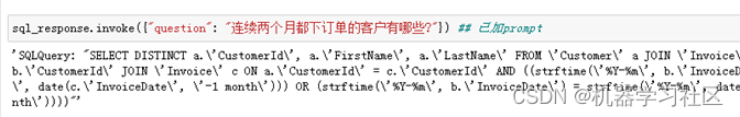

2. Prompt Engineering
接纳Prompt的方式来实现。其中自界说Prompt信息包罗:Database中Table Schema信息,Table Row数据样本和Few-shot Examples
PromptTemplate示例代码如下:
  1. from langchain.prompts import PromptTemplate
  2. TEMPLATE = """Given an input question, first create a syntactically correct {dialect} query to run, then look at the results of the query and return the answer.
  3. Use the following format:
  4. Question: "Question here"
  5. SQLQuery: "SQL Query to run"
  6. SQLResult: "Result of the SQLQuery"
  7. Answer: "Final answer here"
  8. Only use the following tables:
  9. {table_info}.
  10. Some examples of SQL queries that correspond to questions are:
  11. {few_shot_examples}
  12. Question: {input}"""

团体的测试代码如下:
  1. from langchain.utilities import SQLDatabase
  2. from langchain.chat_models import ChatOpenAI
  3. from langchain.schema.output_parser import StrOutputParser
  4. from langchain import hub
  5. # Initialize database
  6. db = SQLDatabase.from_uri("sqlite:///xxx/Chinook.db")
  7. # Pull down prompt
  8. prompt = hub.pull("rlm/text-to-sql")
  9. # Initialize model
  10. model = ChatOpenAI()
  11. # few shot examples
  12. few_shots = {
  13.     "List all artists.": "SELECT * FROM artists;",
  14.     "Find all albums for the artist 'AC/DC'.": "SELECT * FROM albums WHERE ArtistId = (SELECT ArtistId FROM artists WHERE Name = 'AC/DC');",
  15.     "连续两个月都下订单的客户有哪些?":"SELECT DISTINCT a.'CustomerId', a.'FirstName', a.'LastName' FROM 'Customer' a JOIN 'Invoice' b ON a.'CustomerId' = b.'CustomerId' JOIN 'Invoice' c ON a.'CustomerId' = c.'CustomerId' AND ((strftime('%Y-%m', b.'InvoiceDate') = strftime('%Y-%m', date(c.'InvoiceDate', '-1 month'))) OR (strftime('%Y-%m', b.'InvoiceDate') = strftime('%Y-%m', date(c.'InvoiceDate', '+1 month'))))"
  16. }
  17. # Create chain with LangChain Expression Language
  18. inputs = {
  19.     "table_info": lambda x: db.get_table_info(),
  20.     "input": lambda x: x["question"],
  21.     "few_shot_examples": lambda x: few_shots,
  22.     "dialect": lambda x: db.dialect,
  23. }
  24. sql_response = (
  25.     inputs
  26.     | prompt
  27.     | model.bind(stop=["\nSQLResult:"])
  28.     | StrOutputParser()
  29. )
  30. # Call with a given question
  31. sql_response.invoke({"question": "连续两个月都下订单的客户有哪些?"})

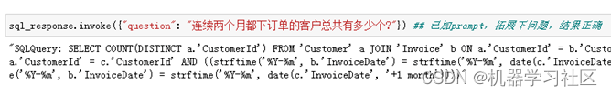

结果如下:
效果:生成的SQL满意我们的需求。
成本:增加的Prompt上下文信息所占tokens的费用,与GPT-4相比基本在10%左右。

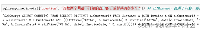

**根据Prompt信息,**测试相似拓展问题,结果情况如下:
案例1:统计“连续两个月都下订单的客户统共有多少个?”
结果:生成的SQL满意我们的需求。
案例2:统计“连续两个月都下订单的客户的订单统共有多少个?”
结果:生成的SQL满意我们的需求,固然不是最优解。
