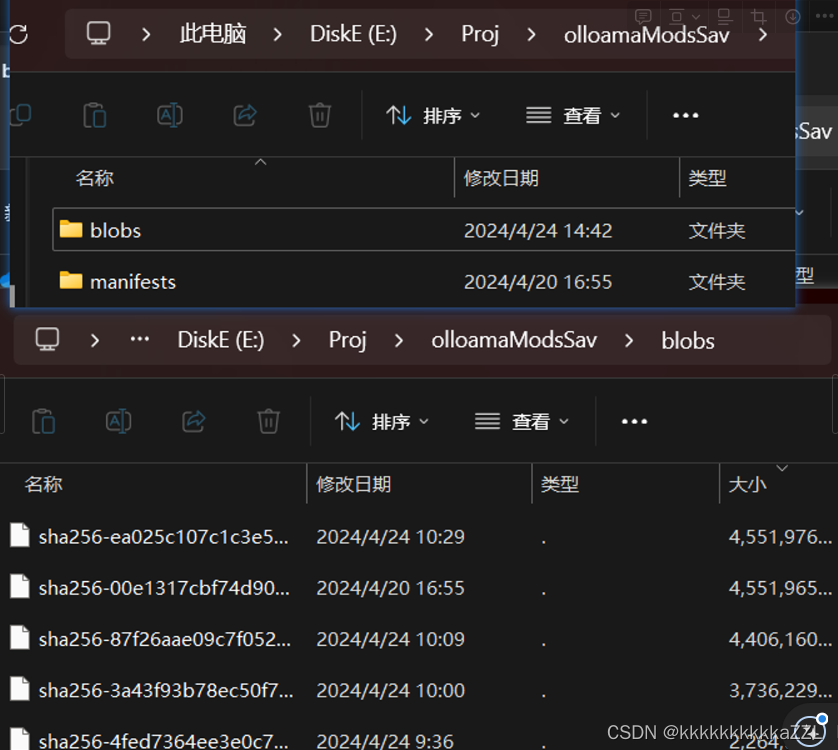

新建文件夹 E:\Proj\olloamaModsSav ,cmd进入该目录 ollama run llama3,那么就会直接下载该模子到该目录下,在blobs目录内里会出现这种文件
完了之后就会在cmd里可以进行问答,利用

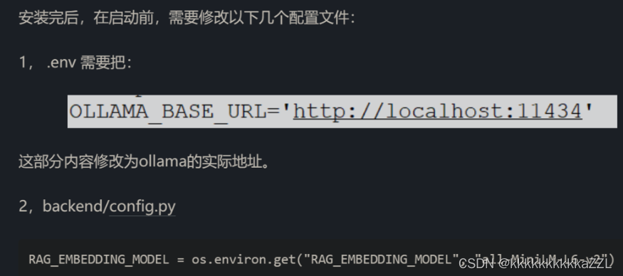

然后到场上面的教程的步骤,第二步不用动,第一步,这个地址是ollama的地址,端口要对上,否则openwebUI找不到
