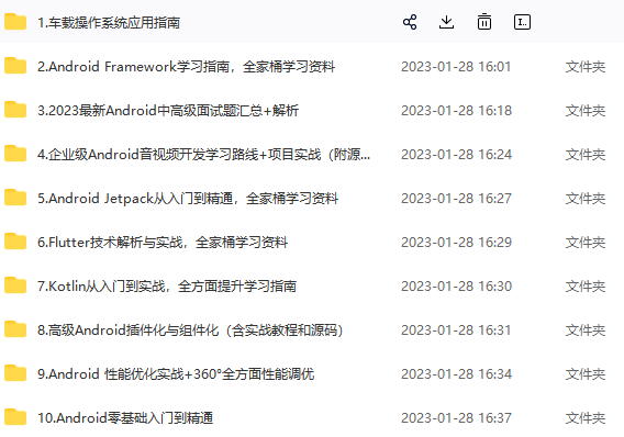

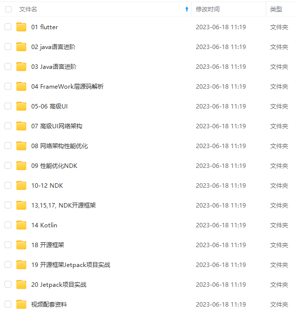

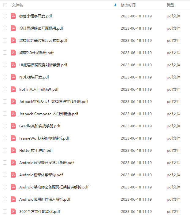

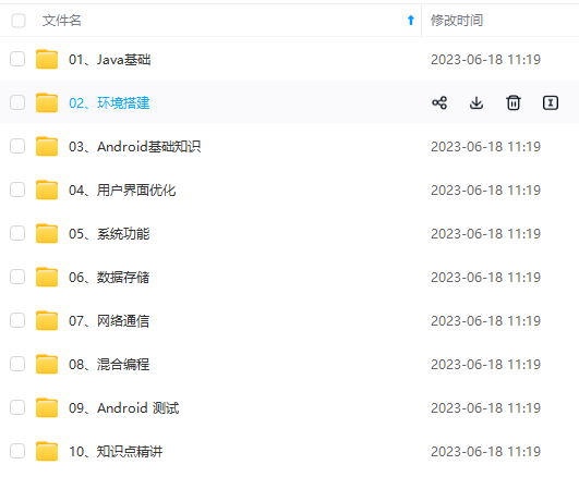

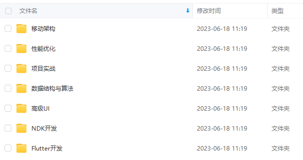

因此收集整理了一份《2024年Android移动开发全套学习资料》,初志也很简单,就是盼望能够帮助到想自学提升又不知道该从何学起的朋侪,同时减轻大家的负担。
既有适合小白学习的零基础资料,也有适合3年以上履历的小伙伴深入学习提升的进阶课程,基本涵盖了95%以上Android开发知识点,真正体系化!
由于文件比较大,这里只是将部分目次大纲截图出来,每个节点内里都包罗大厂面经、学习条记、源码讲义、实战项目、讲解视频,并且后续会连续更新
假如你觉得这些内容对你有帮助,可以添加V获取:vip204888 (备注Android)
