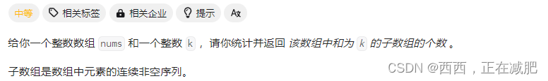

560.和为K的子数组【没理解】
   什么是前缀和:前缀和指一个数组的某下标之前的所有数组元素的和(包含其自身)
通常,会在前缀和首位放一个0。比如数组[1,2,3。其前缀和是[0,1,3,6]
前缀和通常可以帮助我们快速计算某个区间内的和。比如我们要算i,ji,ji,j之间的和,那么就是nums+nums[i+1]+⋯+nums[j]nums
  • nums[i+1] + \cdots +nums[j]nums+nums[i+1]+⋯+nums[j]。他可以看作是nums[0]+nums[1]+⋯+nums+nums[i+1]+⋯+nums[j]nums[0]
  • nums[1] + \cdots + nums + nums[i+1] + \cdots +nums[j]nums[0]+nums[1]+⋯+nums+nums[i+1]+⋯+nums[j]减去nums[0]+nums[1]+⋯+nums[i−1]nums[0]
  • nums[1] + \cdots + nums[i-1]nums[0]+nums[1]+⋯+nums[i−1]。这个式子也是preSum[j]−preSum[i−1]preSum[j]
  • preSum[i-1]preSum[j]−preSum[i−1]。
  1. class Solution:
  2.     def subarraySum(self, nums: List[int], k: int) -> int:
  3.         # 要求的连续子数组
  4.         count = 0
  5.         n = len(nums)
  6.         preSum = [0]
  7.         # 求前缀和数组,第i位置代表nums前面i个相加,共有len(nums)+1长
  8.         tmp = 0
  9.         for i in range(n):
  10.             tmp += nums[i]
  11.             preSum.append(tmp)
  12.
  13.         # 求和为k的连续子数组,求i到j之间的和
  14.         for i in range(1, n+1):
  15.             for j in range(i, n+1):
  16.                 if preSum[j] - preSum[i-1] == k:  # preSum[j] - preSum[i-1]代表着在nums数组中,前j个数之和减去前i-1个数之和
  17.                     count += 1
  18.
  19.         return count

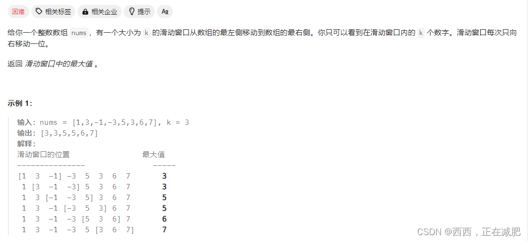

239.滑动窗口最大值【大顶堆】
代码随机录写过这道题:使用大顶堆
  1. from collections import deque
  2. class MyQueue: #单调队列(从大到小
  3.     def __init__(self):
  4.         self.queue = deque() #这里需要使用deque实现单调队列,直接使用list会超时
  5.
  6.     #每次弹出的时候,比较当前要弹出的数值是否等于队列出口元素的数值,如果相等则弹出。
  7.     #同时pop之前判断队列当前是否为空。
  8.     def pop(self, value):
  9.         if self.queue and value == self.queue[0]:
  10.             self.queue.popleft()#list.pop()时间复杂度为O(n),这里需要使用collections.deque()
  11.
  12.     #如果push的数值大于入口元素的数值,那么就将队列后端的数值弹出,直到push的数值小于等于队列入口元素的数值为止。
  13.     #这样就保持了队列里的数值是单调从大到小的了。
  14.     def push(self, value):
  15.         while self.queue and value > self.queue[-1]:
  16.             self.queue.pop()
  17.         self.queue.append(value)
  18.
  19.     #查询当前队列里的最大值 直接返回队列前端也就是front就可以了。
  20.     def front(self):
  21.         return self.queue[0]
  22.
  23. class Solution:
  24.     def maxSlidingWindow(self, nums: List[int], k: int) -> List[int]:
  25.         que = MyQueue()
  26.         result = []
  27.         for i in range(k): #先将前k的元素放进队列
  28.             que.push(nums[i])
  29.         result.append(que.front()) #result 记录前k的元素的最大值
  30.         for i in range(k, len(nums)):
  31.             que.pop(nums[i - k]) #滑动窗口移除最前面元素
  32.             que.push(nums[i]) #滑动窗口前加入最后面的元素
  33.             result.append(que.front()) #记录对应的最大值
  34.         return result

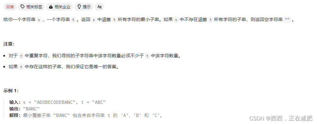

76.最小覆盖子串【双指针|滑动窗口】【困难】
  • 用need字典维护,当前还需要的字符以及个数,need为负数,代表无需求,need代表需要
  • 滑动串口,先让right动起来,左指针指向队首,如果能cover字符T;就开始紧缩窗口,让left滑动,直至不能coverT
  • 在窗口滑动过程中,维护的need也要变,参加字符,就–,减去字符就+
    如果实验访问一个在 defaultdict 中不存在的键,它会自动创建一个新键,并将其值设置为默认值(在这个例子中是 0)。但是{}不支持自动创建键
  1.     def minWindow(self, s: str, t: str) -> str:
  2.         need=collections.defaultdict(int)
  3.         for c in t:
  4.             need[c]+=1
  5.         needCnt=len(t)
  6.         left=0
  7.         res=(0,float('inf'))
  8.
  9.         for index,c in enumerate(s):
  10.             if need[c]>0:  #如果需要字母c
  11.                 needCnt-=1
  12.             need[c]-=1
  13.             if needCnt==0:       #步骤一:滑动窗口包含了所有T元素
  14.                 while True:      #步骤二:增加left,排除多余元素
  15.                     c=s[left]
  16.                     if need[c]==0:
  17.                         break
  18.                     need[c]+=1
  19.                     left+=1
  20.                 if index-left<res[1]-res[0]:   #记录结果,当前窗口左指针left,右指针index
  21.                     res=(left,index)
  22.                 need[s[left]]+=1  #步骤三:left增加一个位置,寻找新的满足条件滑动窗口
  23.                 needCnt+=1
  24.                 left+=1
  25.         return '' if res[1]>len(s) else s[res[0]:res[1]+1]    #如果res始终没被更新过,代表无满足条件的结果

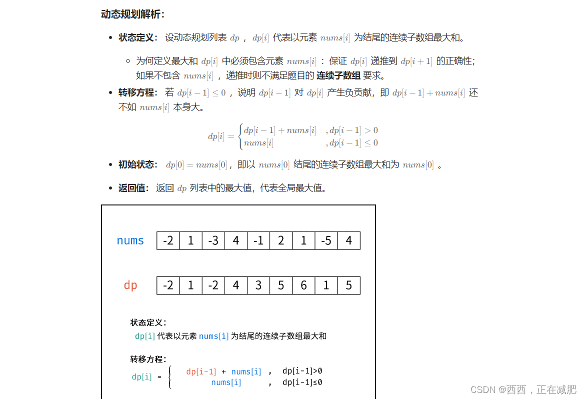

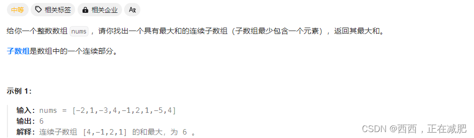

53.最大子数组和【动态规划】
由于dp只与dp[i-1]和nums有关,因此直接在nums原地修改,空间复杂度O(1)
  1. class Solution:
  2.     def maxSubArray(self, nums: List[int]) -> int:
  3.         for i in range(1,len(nums)):
  4.             nums[i] = max(nums[i-1]+nums[i],nums[i])
  5.         return max(nums)

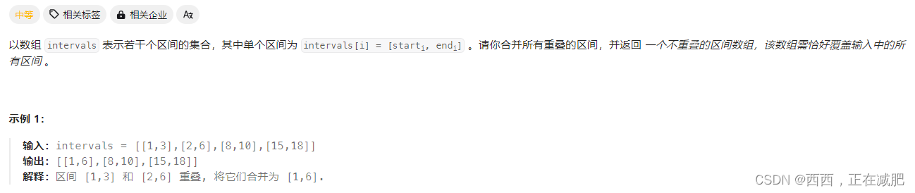

56.合并区间
  • 先对左节点排序
  • 判断当前合并区间和候选区间,是否重叠
  1. class Solution:
  2.     def merge(self, intervals: List[List[int]]) -> List[List[int]]:
  3.         ans = []
  4.         intervals.sort()  # 按照所有区间的左端点进行排序
  5.         for interval in intervals:
  6.             if not ans or ans[-1][1] < interval[0]:   #当ans为空,或者 当前区间的右节点 在 候选区间的左边【无重叠】
  7.                 ans.append(interval)
  8.             else: #当前并区间和候选区间  有重叠
  9.                 ans[-1][1] = max(interval[1],ans[-1][1])   #取最大右区间
  10.         return ans

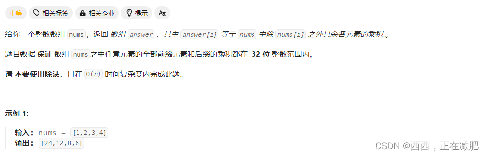

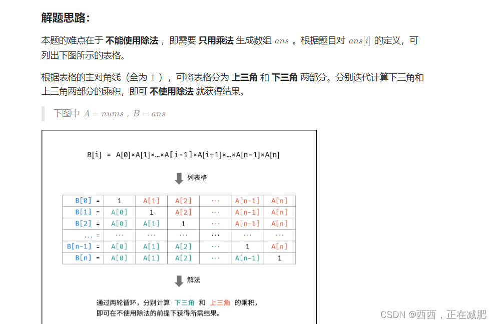

238.除自身以外数组的乘积
  • 先初始化ans,ans[0]=1;辅助变量temp=1
  • 计算下三角,计算上三角乘积temp,并乘以上三角
    索引容易搞错,可以看个图,根据图写索引
  1. class Solution:
  2.     def productExceptSelf(self, nums: List[int]) -> List[int]:
  3.         ans = [1] * len(nums)
  4.         temp = 1
  5.         for i in range(1,len(nums)):
  6.             ans[i] = ans[i-1] * nums[i-1]  #下三角
  7.         for j in range(len(nums)-2,-1,-1):
  8.             temp *= nums[j+1]   #上三角
  9.             ans[j] *= temp   #下三角 * 上三角
  10.         return ans

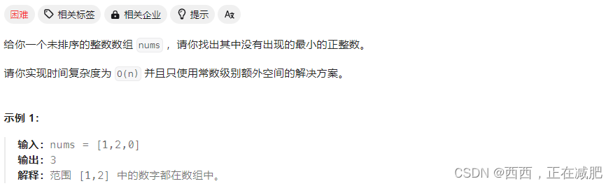

41.缺失的第一个正数【困难】
   最后的结果肯定是在 [1,n+1] 内
修改 nums,使对应的下标 [0,n] 里 nums 第一个不是 i+1 的,i+1 就是答案
也就是,让 nums 里的数字,在 [1,n] 内的,都去他们对应的 [0,n-1] 位置上去的
  1. class Solution:
  2.     def firstMissingPositive(self, nums: List[int]) -> int:
  3.         n = len(nums)
  4.         for i in range(n):
  5.             while 1 <= nums[i] <= n and nums[nums[i] - 1] != nums[i]:
  6.                 # 这是错误的
  7.                 # nums[i], nums[nums[i] - 1] = nums[nums[i] - 1], nums[i]
  8.          #先计算右边的值,也就是nums[i]和nums[nums[i] - 1]的值,然后将他们赋值给一个临时元祖;
  9. #然后按顺序赋值给左边,也就是说会先修改nums[i]的值,这样一来,nums[i] - 1就不是原来想要修改的下标了。
  10.                 nums[nums[i] - 1], nums[i] = nums[i], nums[nums[i] - 1]
  11.         for i in range(n):
  12.             if nums[i] != i + 1:
  13.                 return i + 1
  14.         return n + 1

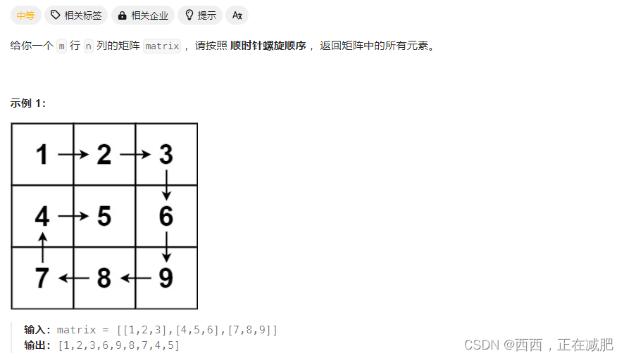

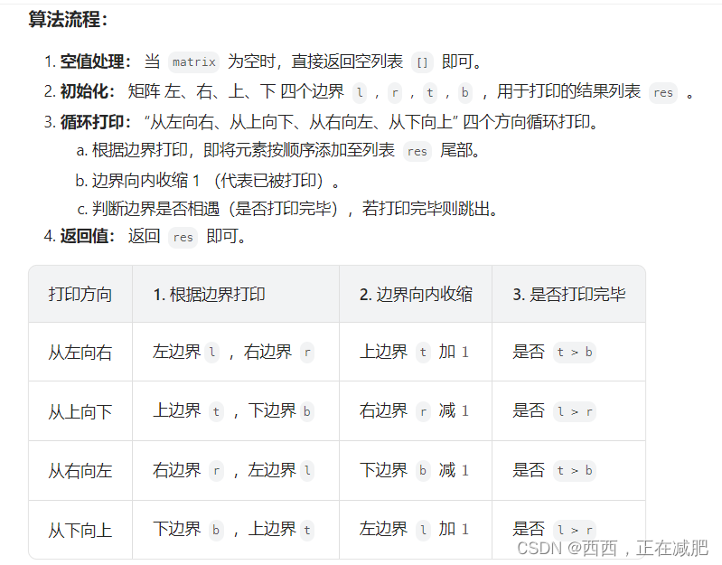

54.螺旋矩阵
  1. class Solution:
  2.     def spiralOrder(self, matrix: List[List[int]]) -> List[int]:
  3.         if not matrix: return []
  4.         left, right, top, bottom = 0, len(matrix[0]) - 1, 0, len(matrix) - 1
  5.         res = []
  6.         while True:
  7.             for i in range(left, right + 1):
  8.                 res.append(matrix[top][i]) #从左上角 到 右上角
  9.             top += 1
  10.             if top > bottom:
  11.                 break
  12.             for i in range(top, bottom + 1):
  13.                 res.append(matrix[i][right]) # 从右上角 到 右下角
  14.             right -= 1
  15.             if left > right:
  16.                 break
  17.             for i in range(right, left - 1, -1):
  18.                 res.append(matrix[bottom][i]) # 从右下角 到左下角
  19.             bottom -= 1
  20.             if top > bottom:
  21.                 break
  22.             for i in range(bottom, top - 1, -1):
  23.                 res.append(matrix[i][left]) #从左下角 到 左上角
  24.             left += 1
  25.             if left > right:
  26.                 break
  27.         return res

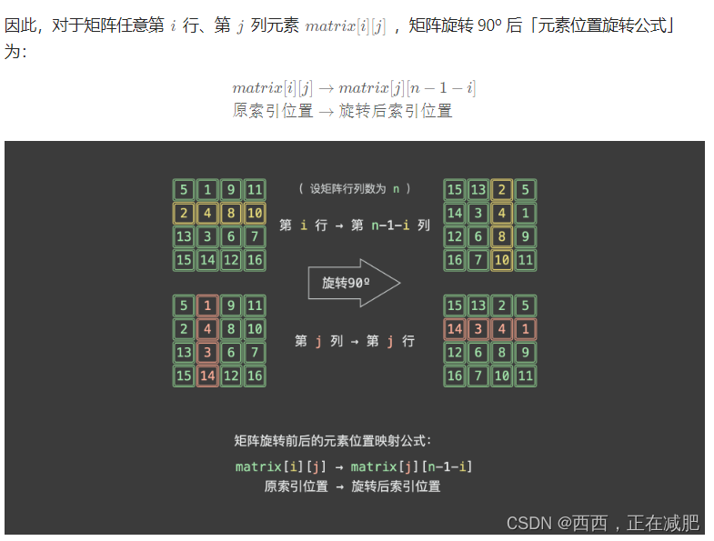

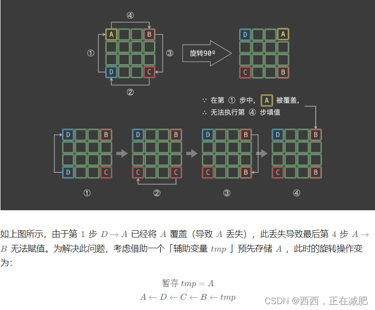

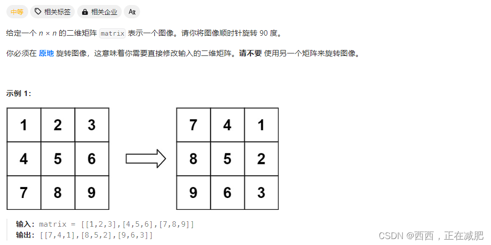

48.旋转图像
方法一:借助一个辅助矩阵temp暂存原矩阵
方法二:原地修改。一轮可以完成矩阵 4 个元素的旋转。因而,只要分别以矩阵左上角 1/41/41/4 的各元素为起始点实行以上旋转操纵,即可完整实现矩阵旋转。【当矩阵大小n为偶数,就取n//2行,n//2列原始为起始点;矩阵大小n为奇数,取前n//2行,(n+1)//2列为起始点
  1. class Solution:
  2.     def rotate(self, matrix: List[List[int]]) -> None:
  3.         """
  4.         Do not return anything, modify matrix in-place instead.
  5.         """
  6.         n = len(matrix)
  7.         temp = copy.deepcopy(matrix)   # 深拷贝 matrix -> tmp
  8.         for i in range(n):
  9.             for j in range(n):
  10.                 matrix[i][j] = temp[n-j-1][i]   # 根据元素旋转公式,遍历修改原矩阵 matrix 的各元素
  1. class Solution:
  3.         """
  5.         """
  6.         n = len(matrix)
  7.         for i in range(n//2):
  8.             for j in range((n+1)//2):
  9.                 temp = matrix[i][j]
  10.                 matrix[i][j] = matrix[n-j-1][i]
  11.                 matrix[n-j-1][i] = matrix[n-i-1][n-j-1]
  12.                 matrix[n-i-1][n-j-1] = matrix[j][n-i-1]
  13.                 matrix[j][n-i-1] = temp

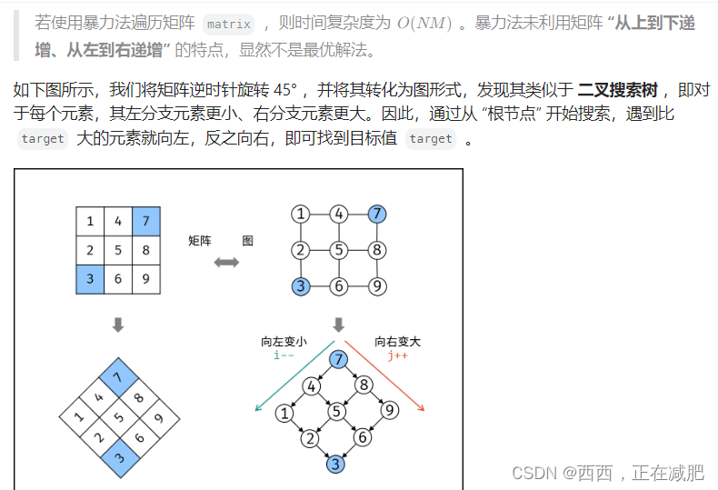

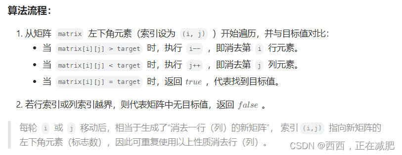

240.搜刮二维矩阵||
  1. class Solution:
  2.     def searchMatrix(self, matrix: List[List[int]], target: int) -> bool:
  3.         i, j = len(matrix)-1, 0
  4.         while i>=0 and j < len(matrix[0]):
  5.             if matrix[i][j] < target:
  6.                 j += 1
  7.             elif matrix[i][j] > target:
  8.                 i -= 1
  9.             else:
  10.                 return True
  11.         return False
