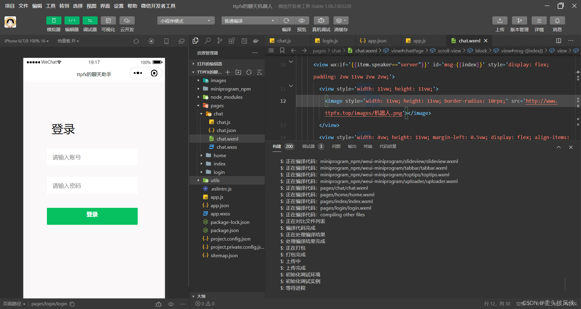

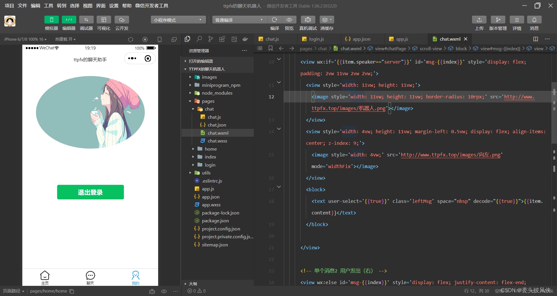

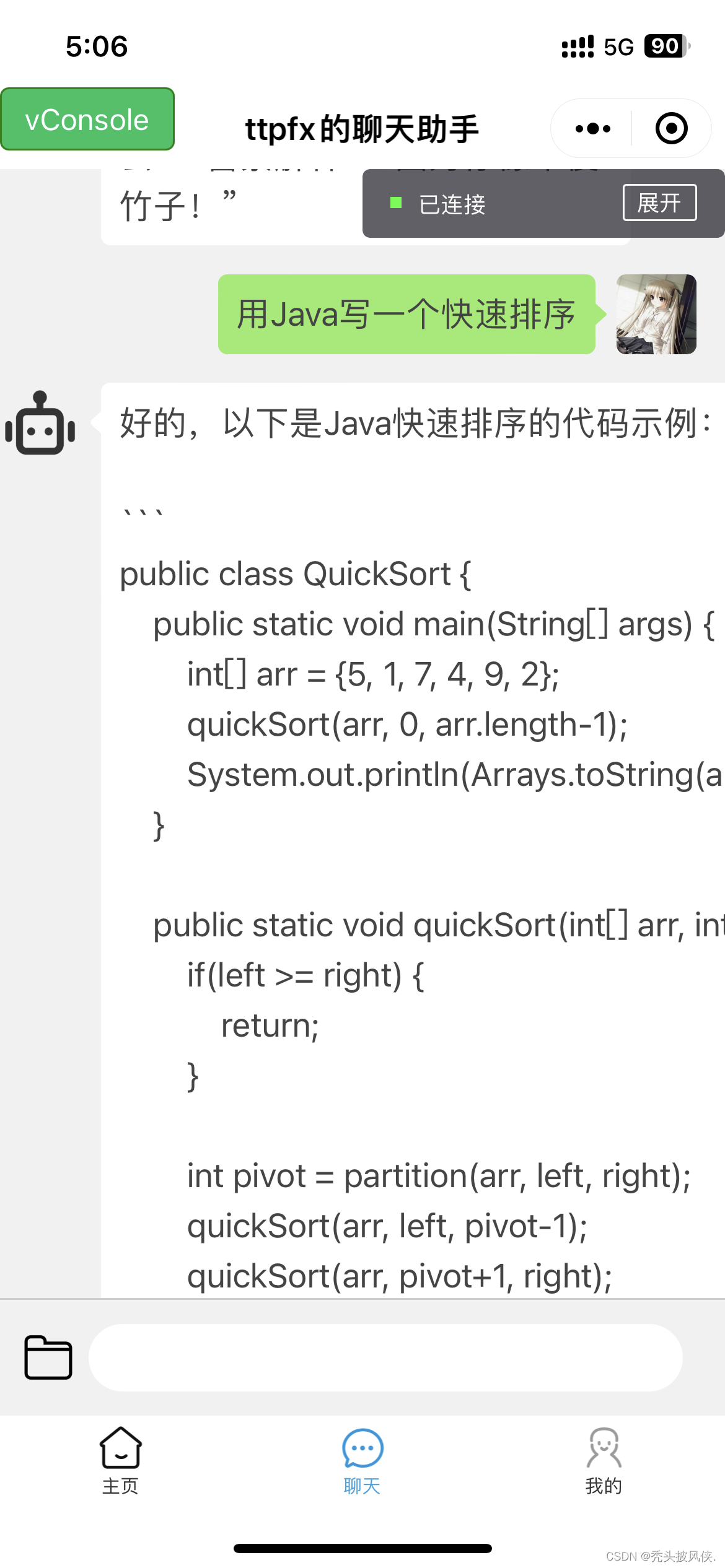

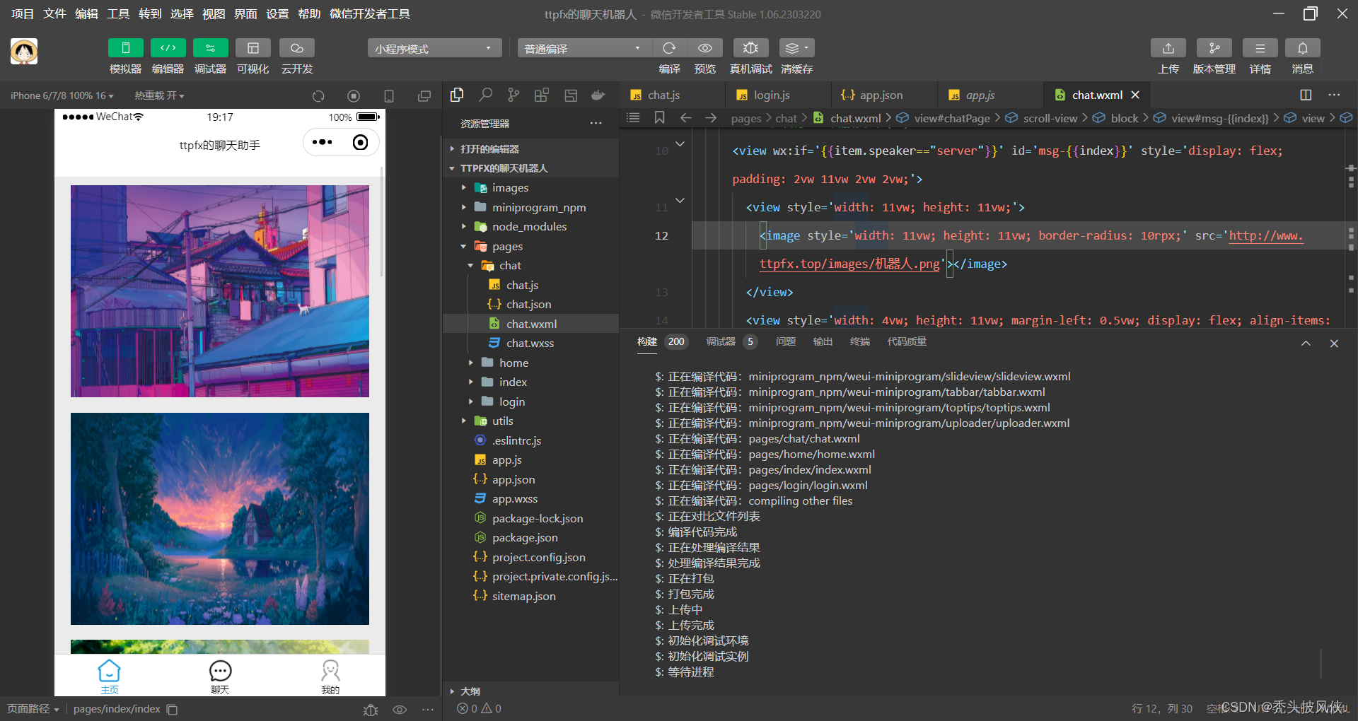

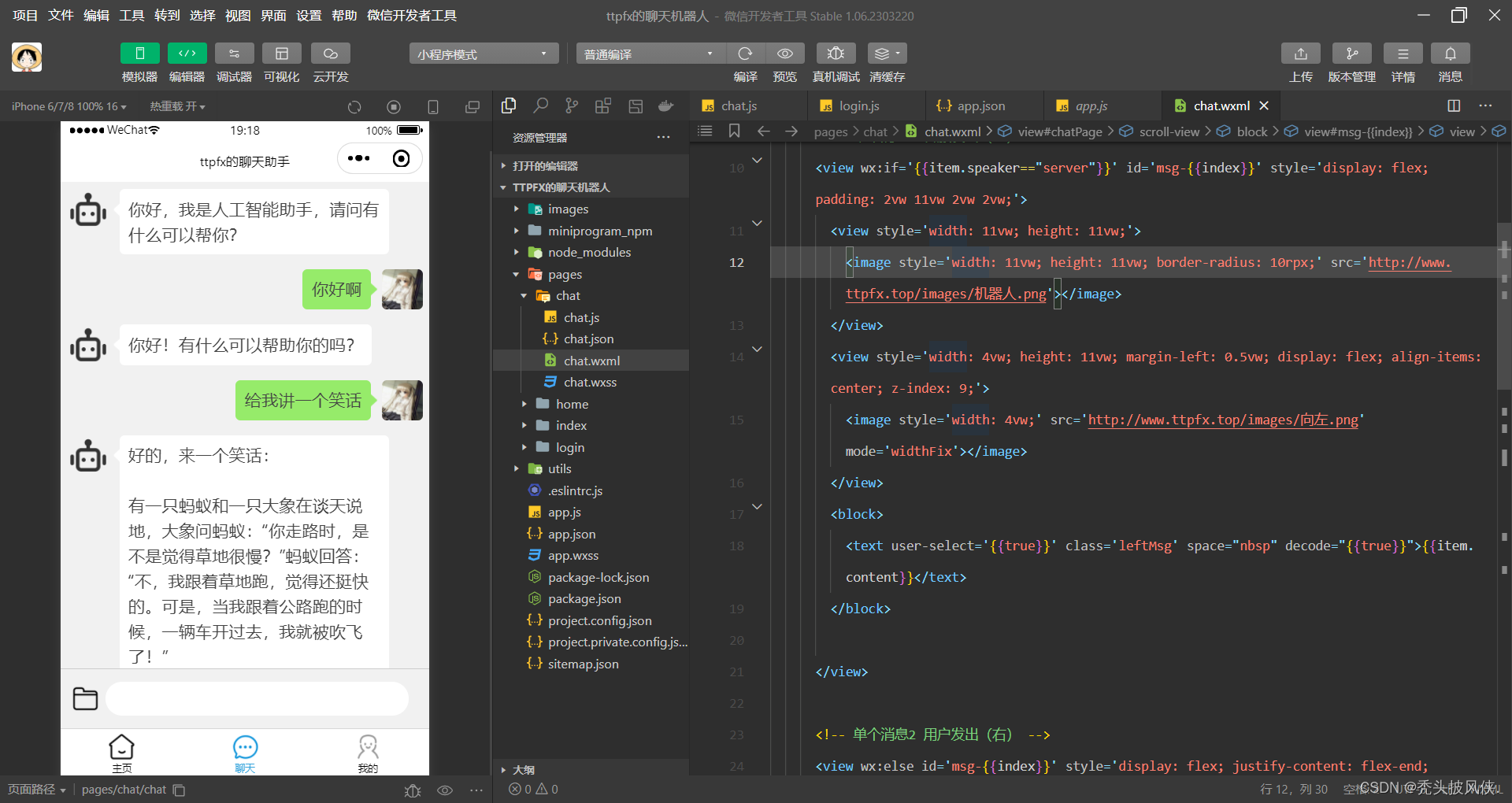

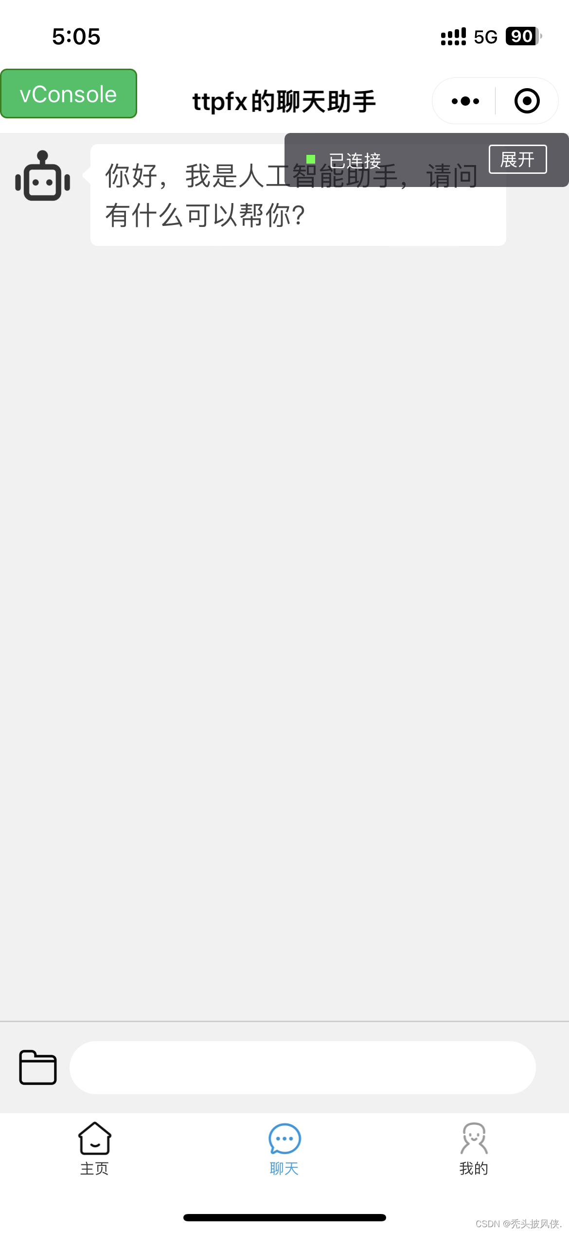

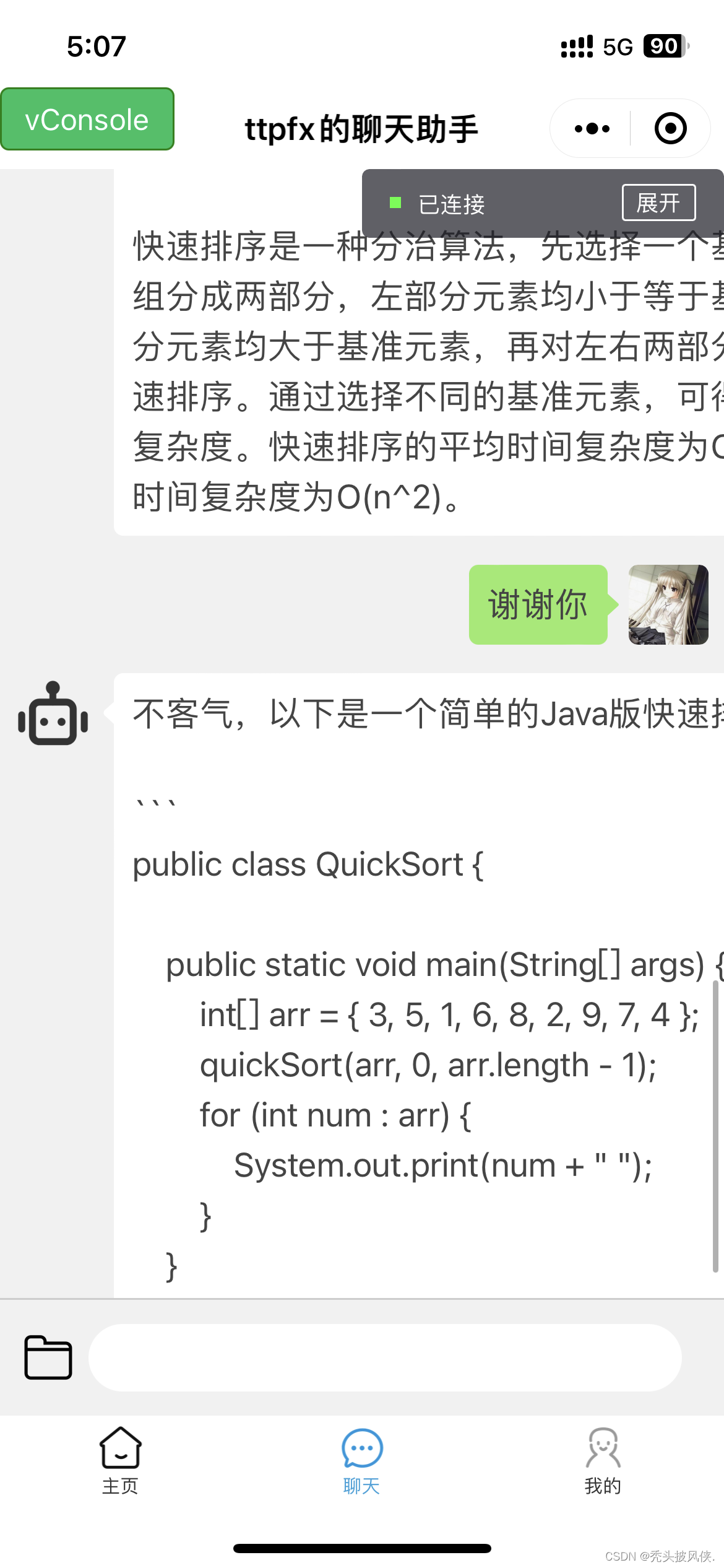

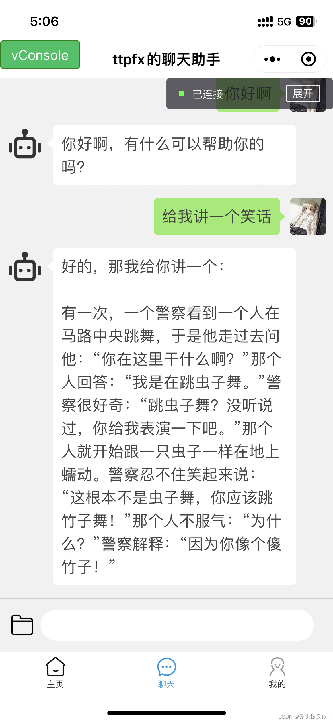

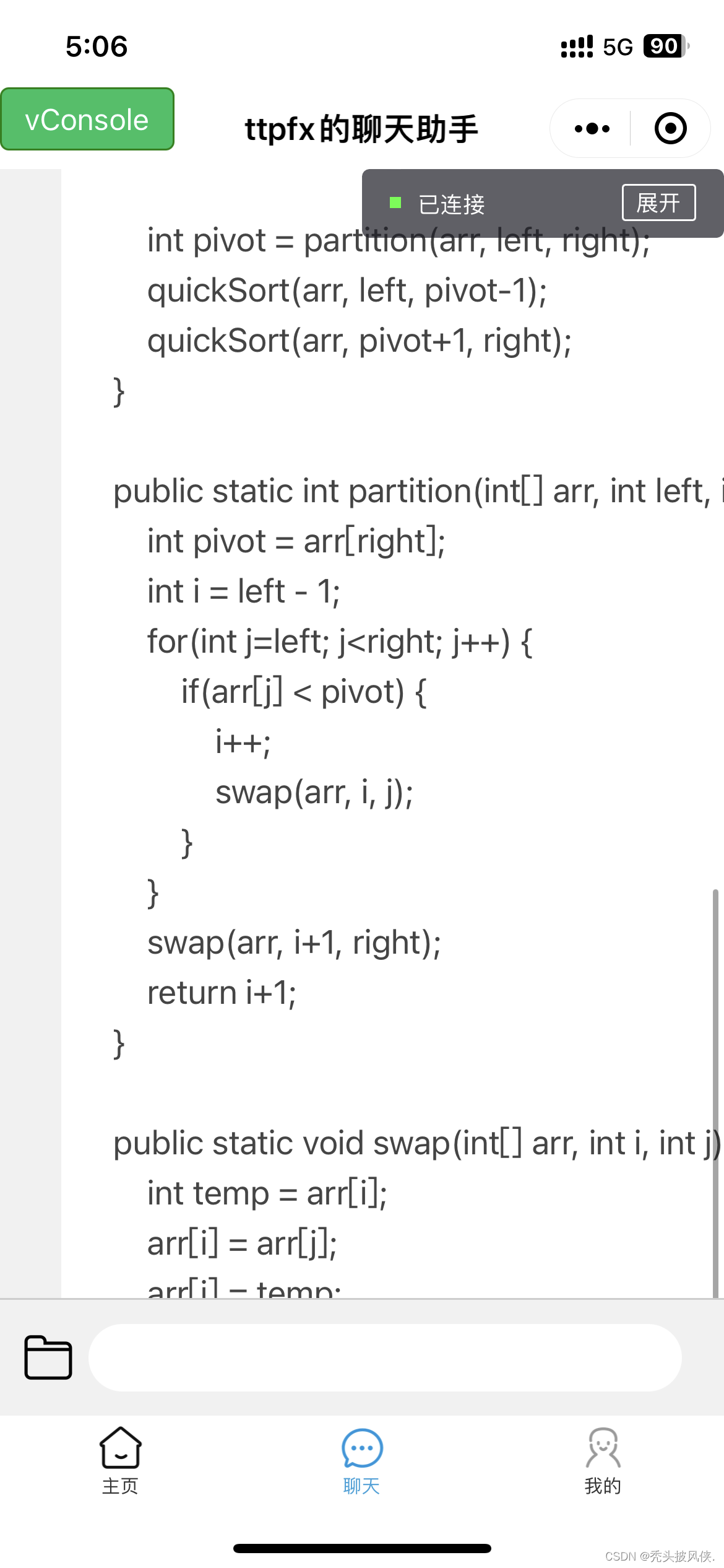

结果展示
部分截图如下

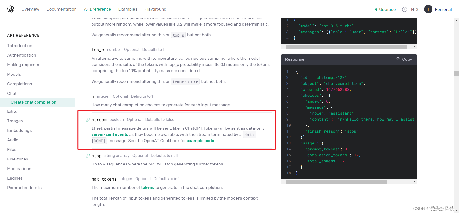

注意看官方文档,我们在哀求时可以提供一个参数stream,然后就可以实现按照流的形式进行返回,这种方式基本可以做到没有延迟就给出答案。
由于这次改进的思路主要就是将哀求改为了异步,其他的基本一样,以是就不做解释,直接给出代码了,代码上面都有注释

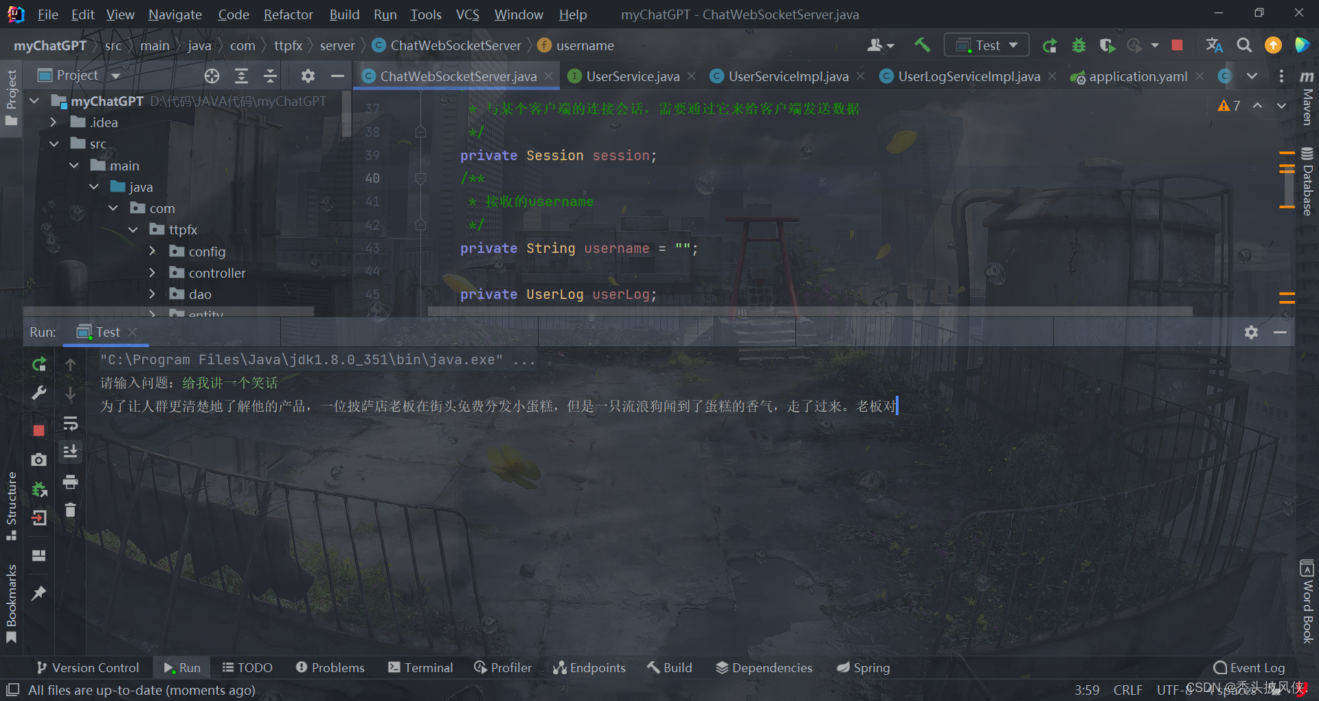

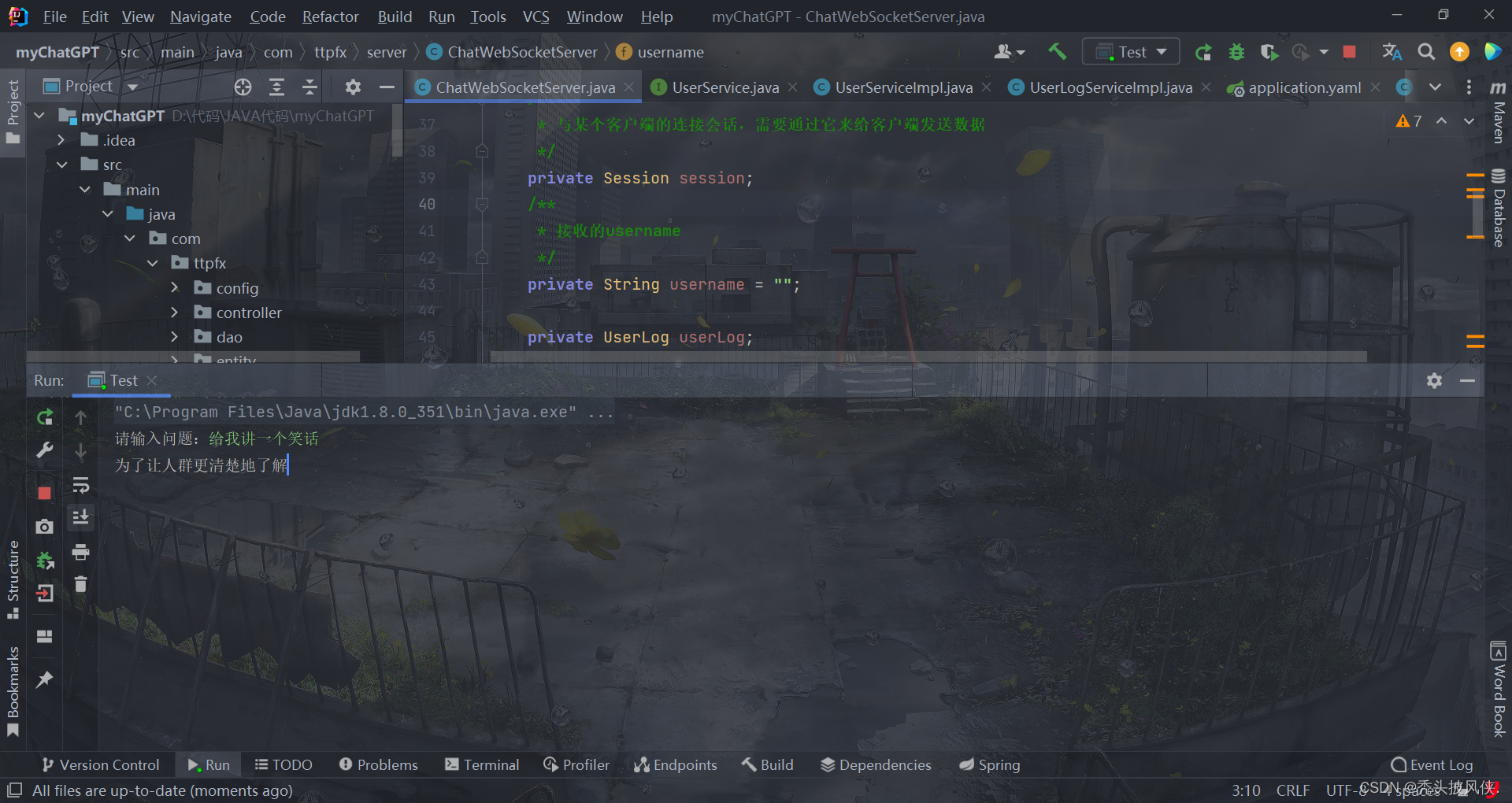

  各人代码可以直接不看,反正终极的结果就是可以实现问了题目就返回结果。运行结果如下
   可以发现,输出就雷同于官方的那种结果,一个字一个字的输出

微信小程序代码说明
我写了一个简单微信小程序来和后端进行通信,界面如下
各人只需要下载源代码,然将程序中的ip改为本身服务器的ip即可
