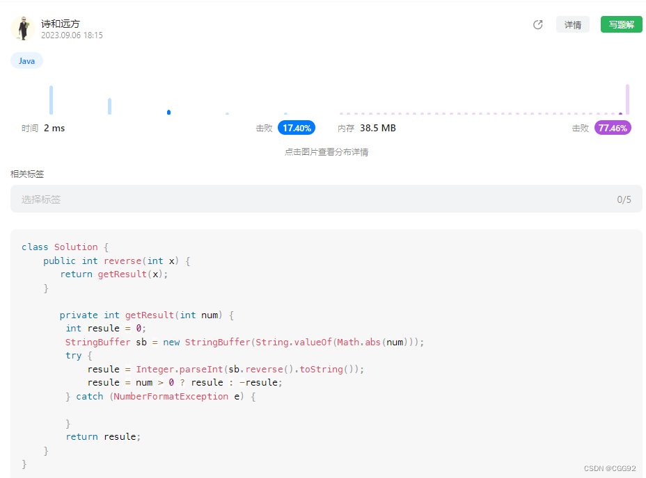

  1. class Solution {
  2.         public int reverse(int x) {
  3.             return getResult(x);
  4.         }
  5.         private int getResult(int num) {
  6.             int resule = 0;
  7.             String sNum = String.valueOf(num);
  8.             String[] bytes = sNum.split("");
  9.             StringBuffer sb = new StringBuffer();
  10.             Boolean isTag = false;
  11.             for (int i = bytes.length - 1; i >= 0; i--) {
  12.                 String ss = bytes[i];
  13.                 if (ss.equals("-")) {
  14.                     // 判断起始是否为 符号
  15.                     isTag = true;
  16.                 } else {
  17.                     sb.append(ss);
  18.                 }
  19.             }
  20.             try {
  21.                 //反转后整数超过 32 位的有符号整数的范围 [−231,  231 − 1] ,就返回 0。
  22.                 // 判断末尾是否为0
  23.                 resule = Integer.parseInt(isTag ? "-" + sb : sb.toString());
  24.             } catch (NumberFormatException e) {
  25.             }
  26.             return resule;
  27.         }
  28.     }

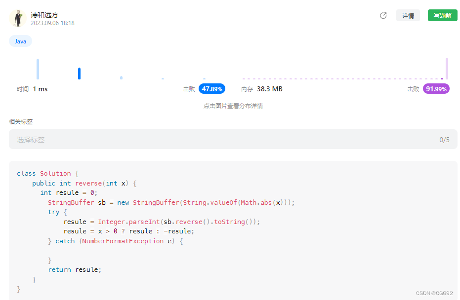

优化思路:发现StringBuffer有反转字符串的方法reverse,略微调整下:
  1.     class Solution {
  4.         }
  6.             int resule = 0;
  7.             StringBuffer sb = new StringBuffer(String.valueOf(Math.abs(num)));
  8.             try {
  9.                 resule = Integer.parseInt(sb.reverse().toString());
  10.                 resule = num > 0 ? resule : -resule;
  11.             } catch (NumberFormatException e) {
  12.             }
  13.             return resule;
  14.         }
  15.     }

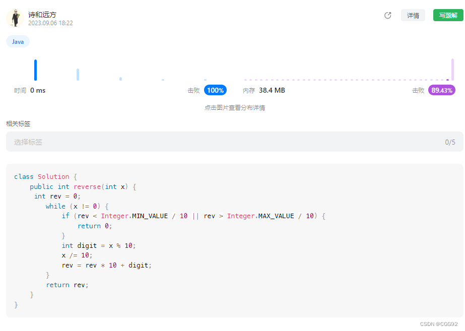

感觉嵌套会耗时so:
还是得走正规思路:通过官方分析得出对应的思路。
