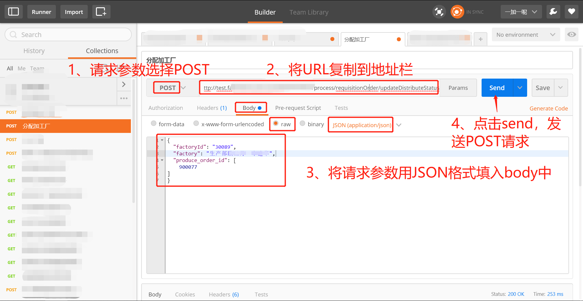

1)打开Postman,填写接口信息,具体操纵如图
注:接口文档中的URL是不带环境地址的,所以将URL复制到地址栏时,前面还要加上环境的地址,好比测试环境的地址+接口URL,

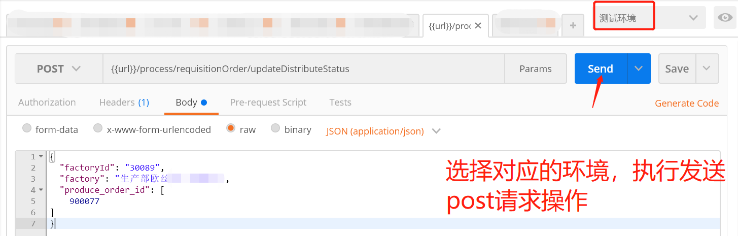

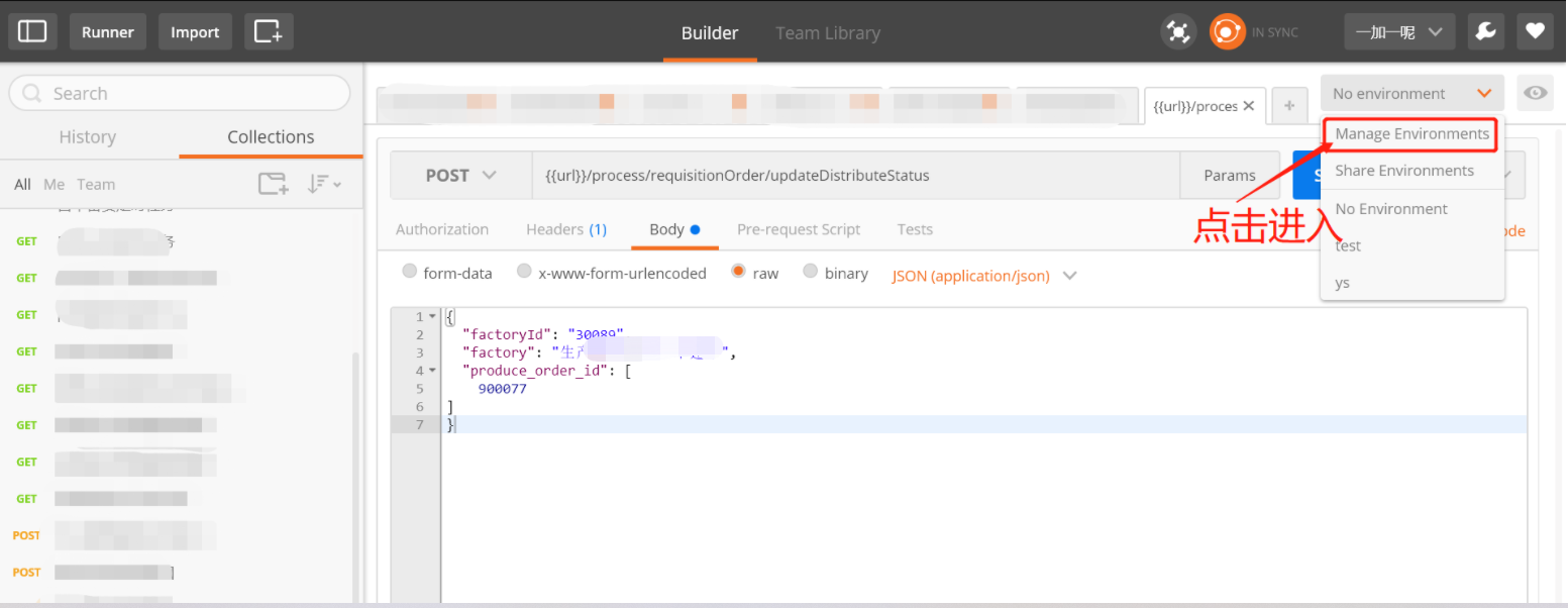

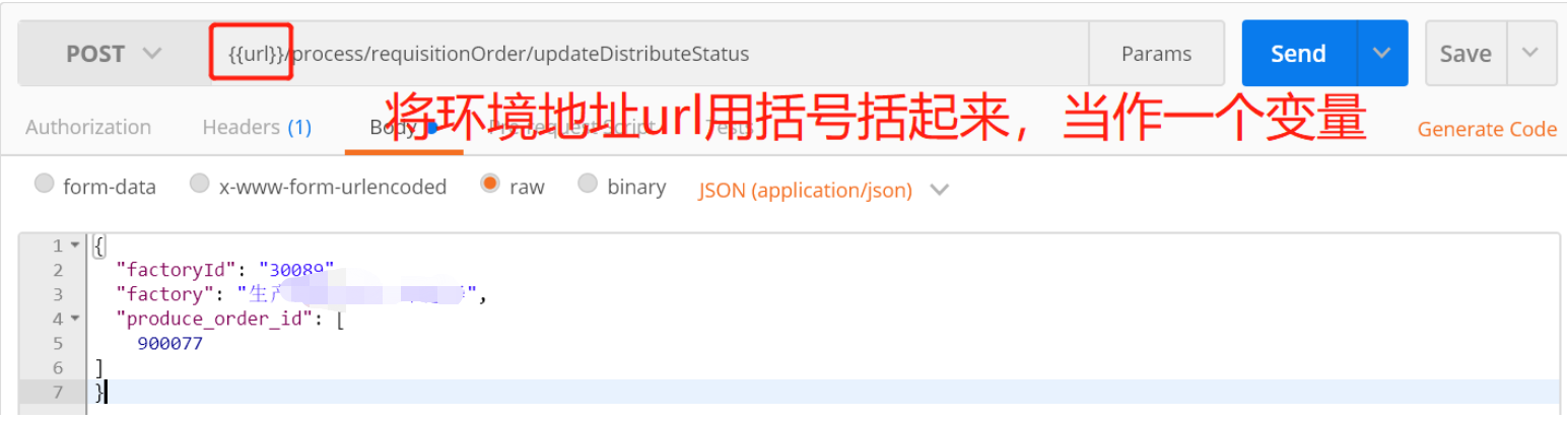

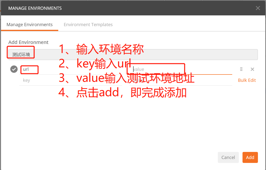

4)这里形貌一下postman的环境设置
第一步,如图
第二步,如图
第三步,如图
第四步,如图
第五步,如图(这是针对有多个环境的环境,好比一样寻常都会有测试环境、验收环境、生产环境)

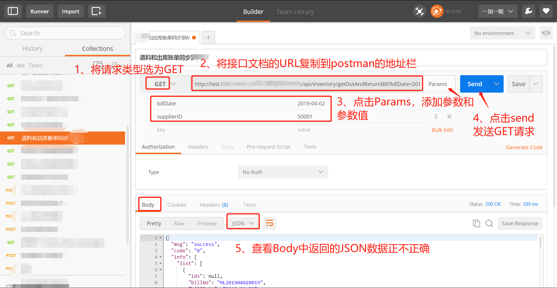

4、测试职员执行测试用比方下:
当然假如有多个环境的话,可以用环境设置功能,具体设置步调可以参考POST的形貌
2)联合测试用例,组合变换参数信息后,查看返回的JSON数据与PRD是否一致
3)测试用例遍历完成后,以上即完成了GET哀求的接口功能测试。
