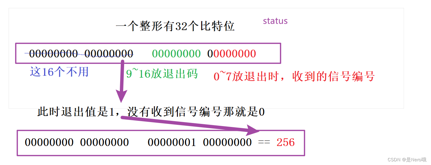

  获取子历程status
  • wait和waitpid,都有一个status参数,该参数是一个输出型参数,由操作系统填充。
  • 如果通报NULL,表示不关心子历程的退出状态信息。
  • 否则,操作系统会根据该参数,将子历程的退出信息反馈给父历程。
  • 我们上面说:任何历程终极的执行情况,我们可以使用两个数字表明详细执行的情况——退出码和退出信号。这里status就是将两者结合起来的,使用位图结合
  • status不能简单的当作整形来对待,可以当作位图来对待,详细细节如下图:
  1. #include <stdio.h>
  2. #include <stdlib.h>
  3. #include <unistd.h>
  4. #include <sys/types.h>
  5. #include <sys/wait.h>
  6. int main()
  7. {
  8.     pid_t id = fork();
  9.     if(id == 0)
  10.     {
  11.         // child
  12.         int cnt = 5;
  13.         while(cnt)
  14.         {
  15.             printf("Child is running, pid: %d, ppid: %d\n", getpid(), getppid());
  16.             sleep(1);
  17.             cnt--;
  18.         }
  19.         exit(1);
  20.     }
  21.     int status = 0;
  22.     pid_t rid = waitpid(id, &status, 0); // 阻塞等待
  23.     if(rid > 0)
  24.     {
  25.         printf("wait successfully, rid: %d, status: %d\n", rid, status);
  26.     }
  27.     return 0;
  28. }
那我们怎么直接获得退出码和信号编号呢?
  • 我们能自己针对status进行位运算
  • 使用上面的WIFEXITED(status)、WEXITSTATUS(status)
