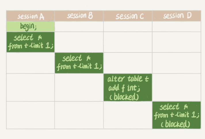

我们可以看到 session A 先启动,这时候会对表 t 加一个 MDL 读锁。由于 session B 需要的也是 MDL 读锁,因此可以正常执行。之后 session C 会被 blocked,是因为 session A 的 MDL 读锁还没有释放,而 session C 需要 MDL 写锁,因此只能被阻塞。并且之后所有要在表 t 上新申请 MDL 读锁的请求也会被 session C 阻塞
MDL 会直到事务提交才释放,在做表结构变更的时候,一定要小心不要导致锁住线上查询和更新

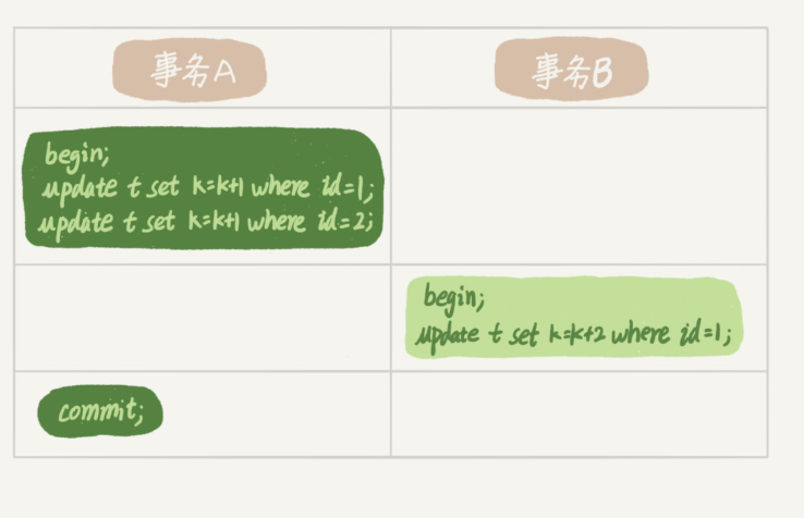

两阶段锁
事务 A 持有的两个记录的行锁,都是在 commit 的时候才释放的。事务 B 的 update 语句会被阻塞,直到事务 A 执行 commit 之后,事务 B 才能继续执行。
在 InnoDB 事务中,行锁是在需要的时候才加上的,但并不是不需要了就立刻释放,而是要等到事务结束时才释放。这个就是两阶段锁协议。
如果你的事务中需要锁多个行,要把最可能造成锁冲突、最可能影响并发度的锁尽量往后放

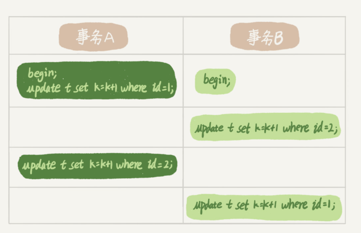

死锁和死锁检测
当并发系统中不同线程出现循环资源依赖,涉及的线程都在等待别的线程释放资源时,就会导致这几个线程都进入无限等待的状态,称为死锁。
这时候,事务 A 在等待事务 B 释放 id=2 的行锁,而事务 B 在等待事务 A 释放 id=1 的行锁。 事务 A 和事务 B 在互相等待对方的资源释放,就是进入了死锁状态。

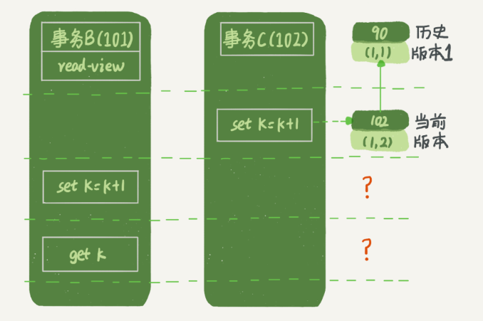

08 | 事务到底是隔离的还是不隔离的?
如果是可重复读隔离级别,事务 T 启动的时候会创建一个视图 read-view,之后事务 T 执行期间,即使有其他事务修改了数据,事务 T 看到的仍然跟在启动时看到的一样。也就是说,一个在可重复读隔离级别下执行的事务,好像与世无争,不受外界影响。
一个事务要更新一行,如果刚好有另外一个事务拥有这一行的行锁,它又不能这么超然了,会被锁住,进入等待状态
Q:既然进入了等待状态,那么等到这个事务自己获取到行锁要更新数据的时候,它读到的值是什么呢
举一个例子,下面是一个只有两行的表的初始化语句。
  1. mysql> CREATE TABLE `t` (
  2.   `id` int(11) NOT NULL,
  3.   `k` int(11) DEFAULT NULL,
  4.   PRIMARY KEY (`id`)
  5. ) ENGINE=InnoDB;
  6. insert into t(id, k) values(1,1),(2,2);

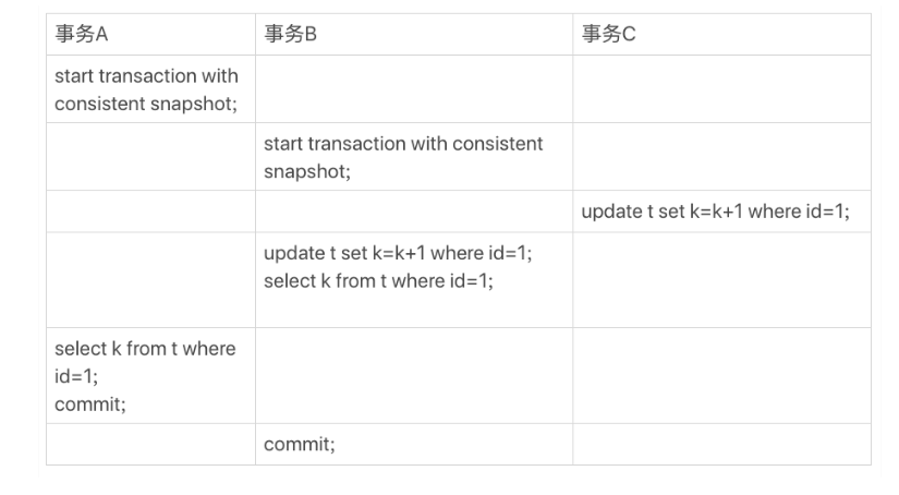

事务开始时间点,分为两种情况:
1)start transaction 时,是第一条语句的执行时间点,就是事务开始的时间点,第一条select语句建立一致性读的snapshot;
2)start transaction with consistent snapshot 时,则是立即建立本事务的一致性读snapshot,当然也开始事务了;

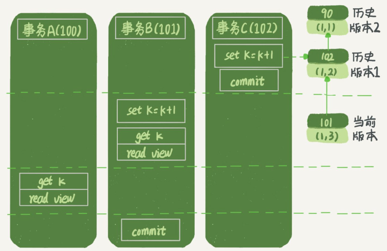

在这个例子中,事务 C 没有显式地使用 begin/commit,表示这个 update 语句本身就是一个事务,语句完成的时候会自动提交。
事务 B 在更新了行之后查询 ;
事务 A 在一个只读事务中查询,并且时间顺序上是在事务 B 的查询之后。
结果:事务 B 查到的 k 的值是 3,而事务 A 查到的 k 的值是 1

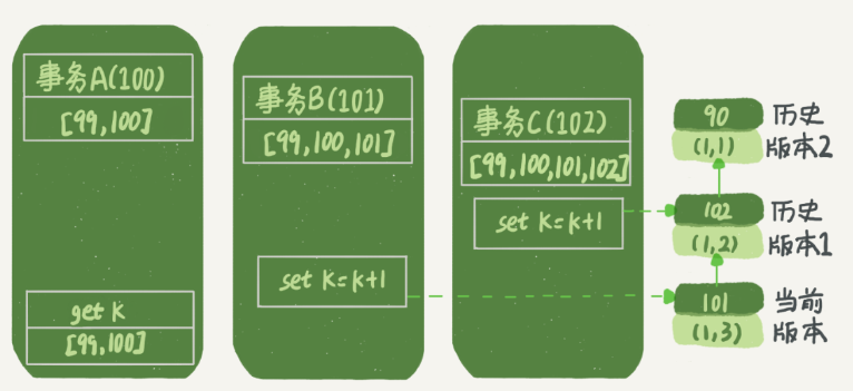

A:
不妨做如下假设:
  • 事务 A 开始前,系统里面只有一个活跃事务 ID 是 99;
  • 事务 A、B、C 的版本号分别是 100、101、102,且当前系统里只有这四个事务;
  • 三个事务开始前,(1,1)这一行数据的 row trx_id 是 90
从图中可以看到,第一个有效更新是事务 C,把数据从 (1,1) 改成了 (1,2)。这时候,这个数据的最新版本的 row trx_id 是 102,而 90 这个版本已经成为了历史版本。
第二个有效更新是事务 B,把数据从 (1,2) 改成了 (1,3)。这时候,这个数据的最新版本(即 row trx_id)是 101,而 102 又成为了历史版本。
在事务 A 查询的时候,其实事务 B 还没有提交,但是它生成的 (1,3) 这个版本已经变成当前版本了。但这个版本对事务 A 必须是不可见的,否则就变成脏读了。
事务 A 要来读数据了,它的视图数组是 [99,100]。当然了,读数据都是从当前版本读起的。所以,事务 A 查询语句的读数据流程是这样的:
  • 找到 (1,3) 的时候,判断出 row trx_id=101,比高水位大,处于红色区域,不可见;
  • 接着,找到上一个历史版本,一看 row trx_id=102,比高水位大,处于红色区域,不可见;
  • 再往前找,终于找到了(1,1),它的 row trx_id=90,比低水位小,处于绿色区域,可见。

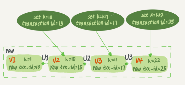

InnoDB 里面每个事务有一个唯一的事务 ID,叫作 transaction id。它是在事务开始的时候向 InnoDB 的事务系统申请的,是按申请顺序严格递增的
每行数据也都是有多个版本的。每次事务更新数据的时候,都会生成一个新的数据版本,并且把 transaction id 赋值给这个数据版本的事务 ID,记为 row trx_id。同时,旧的数据版本要保留,并且在新的数据版本中,能够有信息可以直接拿到它
也就是说,数据表中的一行记录,其实可能有多个版本 (row),每个版本有自己的 row trx_id。
图中虚线框里是同一行数据的 4 个版本,当前最新版本是 V4,k 的值是 22,它是被 transaction id 为 25 的事务更新的,因此它的 row trx_id 也是 25。
实际上,图 2 中的三个虚线箭头,就是 undo log;而 V1、V2、V3 并不是物理上真实存在的而是每次需要的时候根据当前版本和 undo log 计算出来的。比如,需要 V2 的时候,就是通过 V4 依次执行 U3、U2 算出来

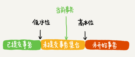

按照可重复读的定义,一个事务启动的时候,能够看到所有已经提交的事务结果。但是之后,这个事务执行期间,其他事务的更新对它不可见。因此,一个事务只需要在启动的时候声明说,“以我启动的时刻为准,如果一个数据版本是在我启动之前生成的,就认;如果是我启动以后才生成的,我就不认,我必须要找到它的上一个版本”。当然,如果“上一个版本”也不可见,那就得继续往前找。还有,如果是这个事务自己更新的数据,它自己还是要认的
在实现上, InnoDB 为每个事务构造了一个数组,用来保存这个事务启动瞬间当前正在“活跃”的所有事务 ID。“活跃”指的就是,启动了但还没提交
数组里面事务 ID 的最小值记为低水位,当前系统里面已经创建过的事务 ID 的最大值加 1 记为高水位。
这个视图数组和高水位,就组成了当前事务的一致性视图(read-view)
数据版本的可见性规则,就是基于数据的 row trx_id 和这个一致性视图的对比结果得到的。
这个视图数组把所有的 row trx_id 分成了几种不同的情况。
  • 如果落在绿色部分,表示这个版本是已提交的事务或者是当前事务自己生成的,这个数据是可见的;
  • 如果落在红色部分,表示这个版本是由将来启动的事务生成的,是肯定不可见的;
  • 如果落在黄色部分,那就包括两种情况
    a. 若 row trx_id 在数组中,表示这个版本是由还没提交的事务生成的,不可见;
    b. 若 row trx_id 不在数组中,表示这个版本是已经提交了的事务生成的,可见。
有了这个声明后,系统里面随后发生的更新,就跟这个事务看到的内容无关了。因为之后的更新,生成的版本一定属于上面的 2 或者 3(a) 的情况,而对它来说,这些新的数据版本是不存在的,所以这个事务的快照,就是“静态”的了。
如果有一个事务,它的低水位是 18,那么当它访问这一行数据时,就会从 V4 通过 U3 计算出 V3,所以在它看来,这一行的值是 11。
InnoDB 利用了“所有数据都有多个版本”的这个特性,实现了“秒级创建快照”的能力。
更新逻辑
Q:事务 B 的 update 语句,如果按照一致性读,好像结果不对哦?
事务 B 的视图数组是先生成的,之后事务 C 才提交,不是应该看不见 (1,2) 吗,怎么能算出 (1,3) 来?
A:如果事务 B 在更新之前查询一次数据,这个查询返回的 k 的值确实是 1。
但是,当它要去更新数据的时候,就不能再在历史版本上更新了,否则事务 C 的更新就丢失了。因此,事务 B 此时的 set k=k+1 是在(1,2)的基础上进行的操作
更新数据都是先读后写的,而这个读,只能读当前的值,称为“当前读”(current read)。
因此,在更新的时候,当前读拿到的数据是 (1,2),更新后生成了新版本的数据 (1,3),这个新版本的 row trx_id 是 101。所以,在执行事务 B 查询语句的时候,一看自己的版本号是 101,最新数据的版本号也是 101,是自己的更新,可以直接使用,所以查询得到的 k 的值是 3

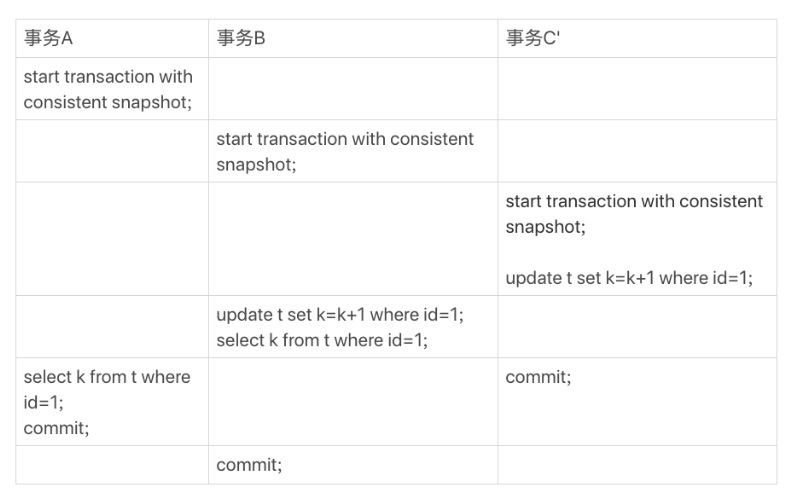

Q:假设事务 C 不是马上提交的,而是变成了下面的事务 C’,会怎么样呢?
事务 C’的不同是,更新后并没有马上提交,在它提交前,事务 B 的更新语句先发起了。前面说过了,虽然事务 C’还没提交,但是 (1,2) 这个版本也已经生成了,并且是当前的最新版本。那么,事务 B 的更新语句会怎么处理呢
A:考虑两阶段锁协议,事务 C’没提交,也就是说 (1,2) 这个版本上的写锁还没释放。而事务 B 是当前读,必须要读最新版本,而且必须加锁,因此就被锁住了必须等到事务 C’释放这个锁,才能继续它的当前读

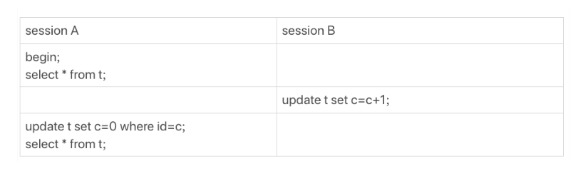

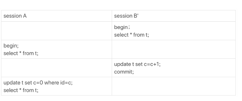

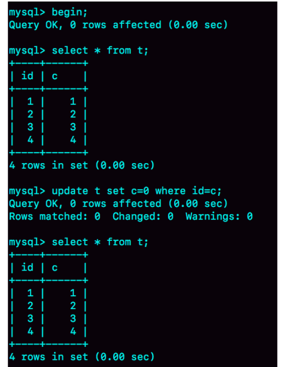

Q:用下面的表结构和初始化语句作为试验环境,事务隔离级别是可重复读。现在,我要把所有“字段 c 和 id 值相等的行”的 c 值清零,但是却发现了一个“诡异”的、改不掉的情况。请你构造出这种情况,并说明其原理。
  1. CREATE TABLE `t` (
  3.   `c` int(11) DEFAULT NULL,
  5. ) ENGINE=InnoDB;
  6. insert into t(id, c) values(1,1),(2,2),(3,3),(4,4);
A:如何构造一个“数据无法修改”的场景。
