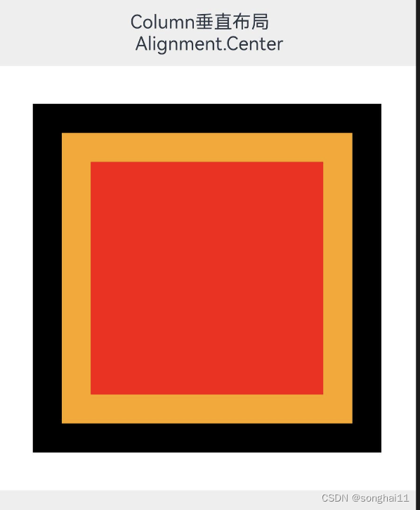

Stack—堆叠布局方式
这是一种在屏幕Z轴方向上的一种布局方式,类似于将所有的元素堆叠在一起,最后加入的在最上层,除非有明确指明放在那一层。
  1. Stack(){
  2.         Column()
  3.           .width(300)
  4.           .height(300)
  5.           .backgroundColor(Color.Black)
  6.         Column()
  7.           .width(250)
  8.           .height(250)
  9.           .backgroundColor(Color.Orange)
  10.         Column()
  11.           .width(200)
  12.           .height(200)
  13.           .backgroundColor(Color.Red)
  14.       }
  15.       .width('100%')
  16.       .height('50%')
  17.       .backgroundColor(Color.White)
  18.       .alignContent(Alignment.Center)
上面我们定义了3个Column,以Stack的方式堆叠在一起。
这里面的宽高/背景色,就不再介绍。
alignContent(Alignment.Center)分列方式介绍
Alignment有以下几种形式
  1. Alignment.TopStart  左上角
  2. Alignment.Top 顶部中间
  3. Alignment.TopEnd 右上角
  4. Alignment.Start 中间左边
  5. Alignment.Center 中间
  6. Alignment.End 中间右边
  7. Alignment.BottomTop 左下角
  8. Alignment.Bottom 底部中间
  9. Alignment.BottomEnd 右下角
zIndex的使用
除了按照顺序添加元素外,还可以使用zIndex手动调解添加元素在stack中的第几层。
