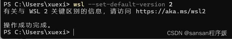

再次将 WSL 2 设置为默认版本
  1. wsl --set-default-version 2
显示

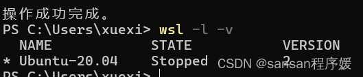

再次检察版本:
  1. wsl -l -v
