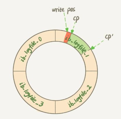

第一种场景是InnoDB 的redo log 写满了。这时候系统会停止所有更新操作,把 checkpoint 往前推进,redo log 留出空间可以继续写。
把 checkpoint 位置从 CP 推进到 CP’,就需要将两个点之间的日志(浅绿色部分),对应的所有脏页都 flush 到磁盘上。之后,图中从 write pos 到 CP’之间就是可以再写入的 redo log 的区域。

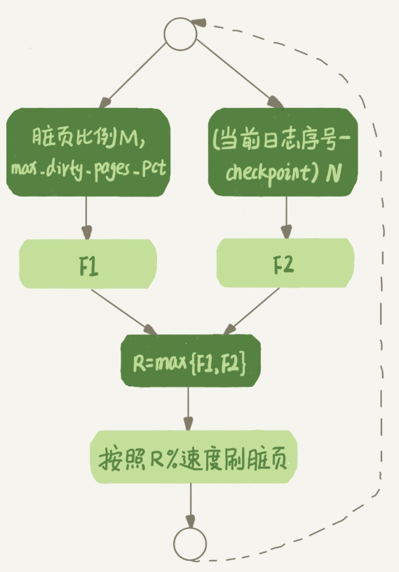

所以,InnoDB 的刷盘速度就是要参考这两个因素:一个是脏页比例,一个是 redo log 写盘速度。
参数 innodb_max_dirty_pages_pct 是
脏页比例上限
,默认值是 75%。
F1:InnoDB 会根据当前的脏页比例(假设为 M),算出一个范围在 0 到 100 之间的F1
F2:InnoDB 每次写入的
日志
都有一个序号,当前写入的序号跟 checkpoint 对应的序号之间的
差值
为 N。InnoDB 会根据这个 N 算出一个范围在 0 到 100 之间的数字F2
根据上述算得的 F1 和 F2两个值,取其中较大的值记为 R,之后引擎就可以按照
innodb_io_capacity
定义的能力乘以
R%
来控制刷脏页的速度。

Q:一个内存配置为 128GB、innodb_io_capacity 设置为 20000 的大规格实例,正常会建议你将 redo log 设置成 4 个 1GB 的文件。
但如果你在配置的时候不慎将 redo log 设置成了 1 个 100M 的文件,会发生什么情况呢?又为什么会出现这样的情况呢?
A:
每次事务提交都要写 redo log,如果设置太小,很快就会被写满,也就是下面这个图的状态,这个“环”将很快被写满,
write pos 一直追着 CP
这时候系统不得不停止所有更新,去推进 checkpoint。
这时,看到的现象是
磁盘压力很小,但是数据库出现间歇性的性能下跌。
