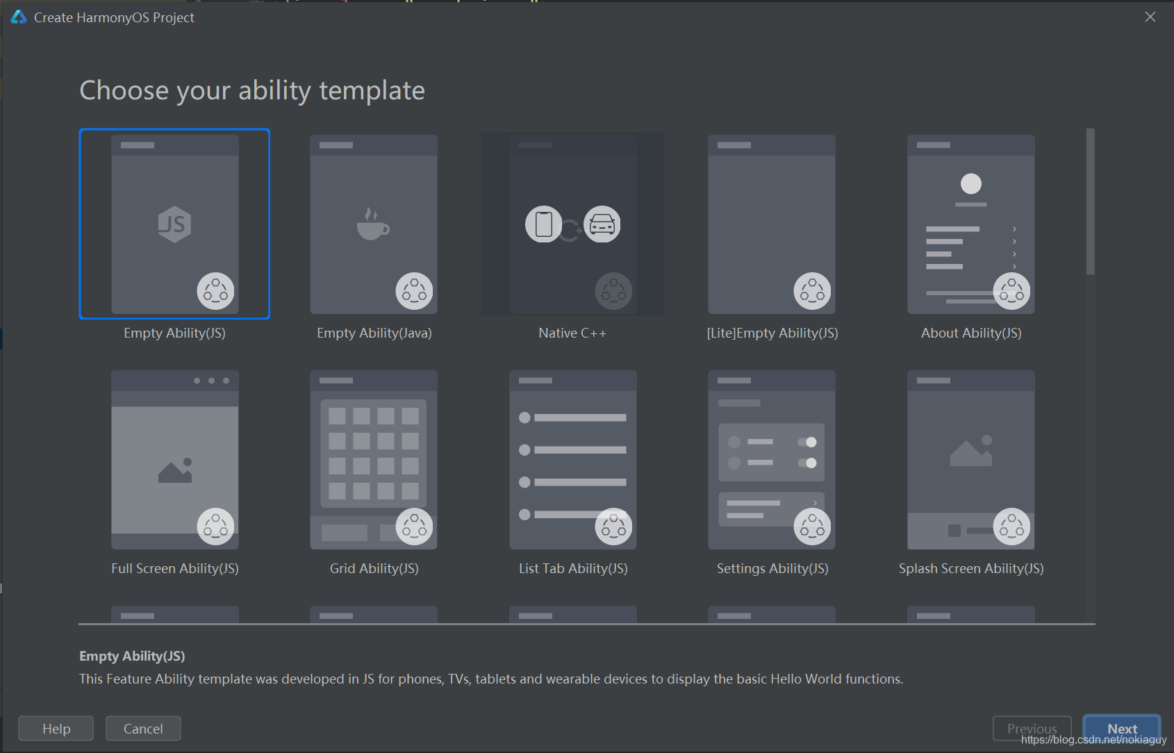

本文将详细介绍如何使用鸿蒙最新的IDE来设计一个复杂的界面。首先启动IDE,并创建一个JS工程。
由于可视化开发目前只支持JS,所以我们只能用JS工程。

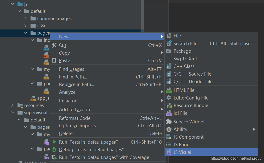

创建完工程后,找到js中的pages配置,然后在右键菜单中点击New -> JS Visual菜单项,如下图所示。

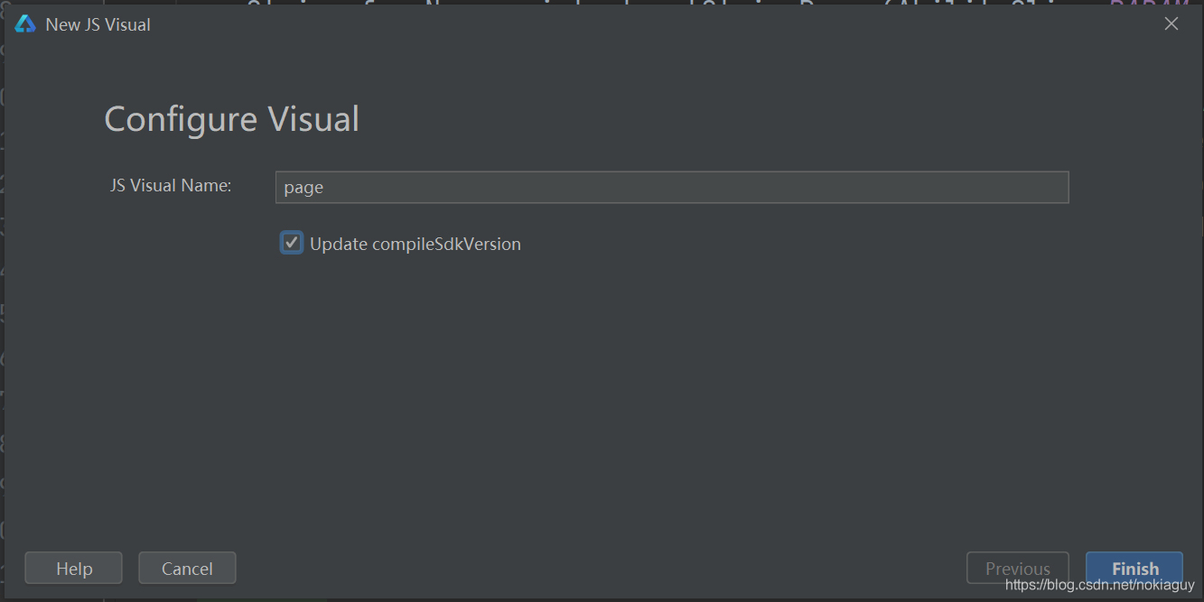

这时会弹出一个对话框,如下图所示。

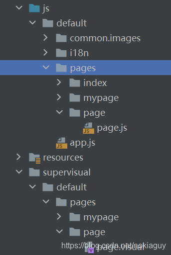

输出可视化文件名字,并选中下面的复选框,然后点击Finish按钮创建可视化设计器文件。在创建完可视化设计器后,会看到工程树中多了一个supervisual节点,该节点与pages节点的目录结构类似,如下图所示:
如果使用Web相关技术设计界面,有两种方式。第1种就是传统的方式,通过hml文件和css文件设计界面,这种方式需要编写UI代码。而第2种方式就是本文要讲的可视化设计器,也就是page.visual文件。其实该文件是JSON格式的,只是鸿蒙IDE将其解析成可视化形态。
如果采用第1种方式设计界面,必须包含3个文件:index.js、index.hml和index.css。而如果使用第2种设计界面的方式,就不再有index.hml和index.css文件,取而代之的是page.visual文件。也就是说,如果采用可视化的方式设计界面,只有两个文件:page.js和page.visual。分别位于pages和supervisual目录的相应子目录。

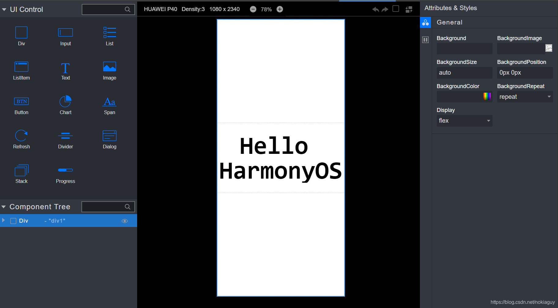

现在双击page.visual文件,会看到如下的可视化设计区域:
在这个区域共分为4部分:左上角的组件面板、左下角的组件结构树、中间的可视化设计器以及右侧的属性面板。

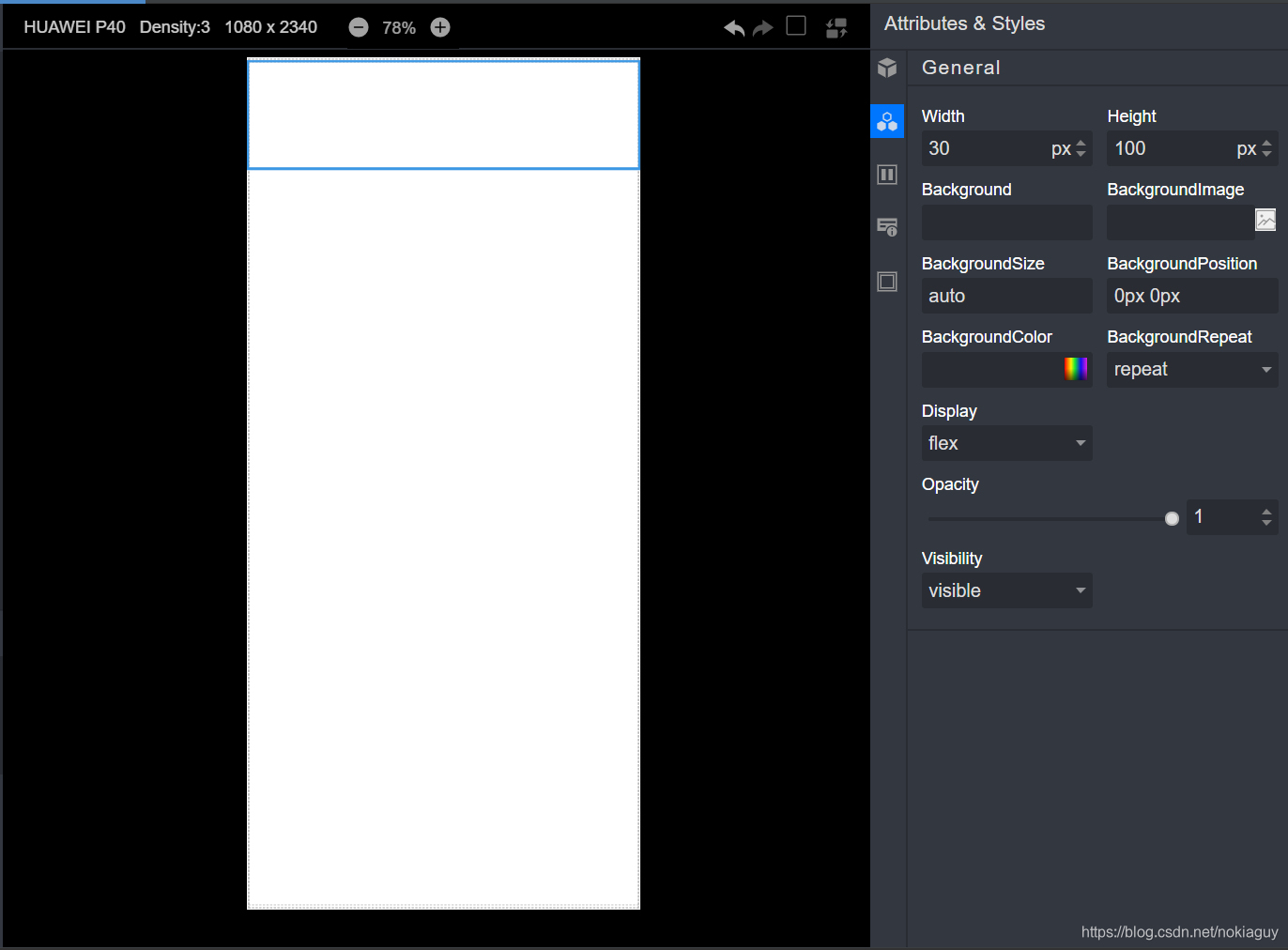

现在我们就用这个可视化设计器设计一个列表。首先删除原有的组件。要想绘制一个列表,需要使用列表组件(List)和列表项组件(ListItem)。现在首先将列表组件放到设计区域,将列表组件拉动到与设计界面同样尺寸,然后拖动一个列表项组件放到列表组件上面。现在点击列表项组件,在右侧的属性面板中切换到第2个属性页,然后设置列表项的高度为100,设置后的效果如下图所示:

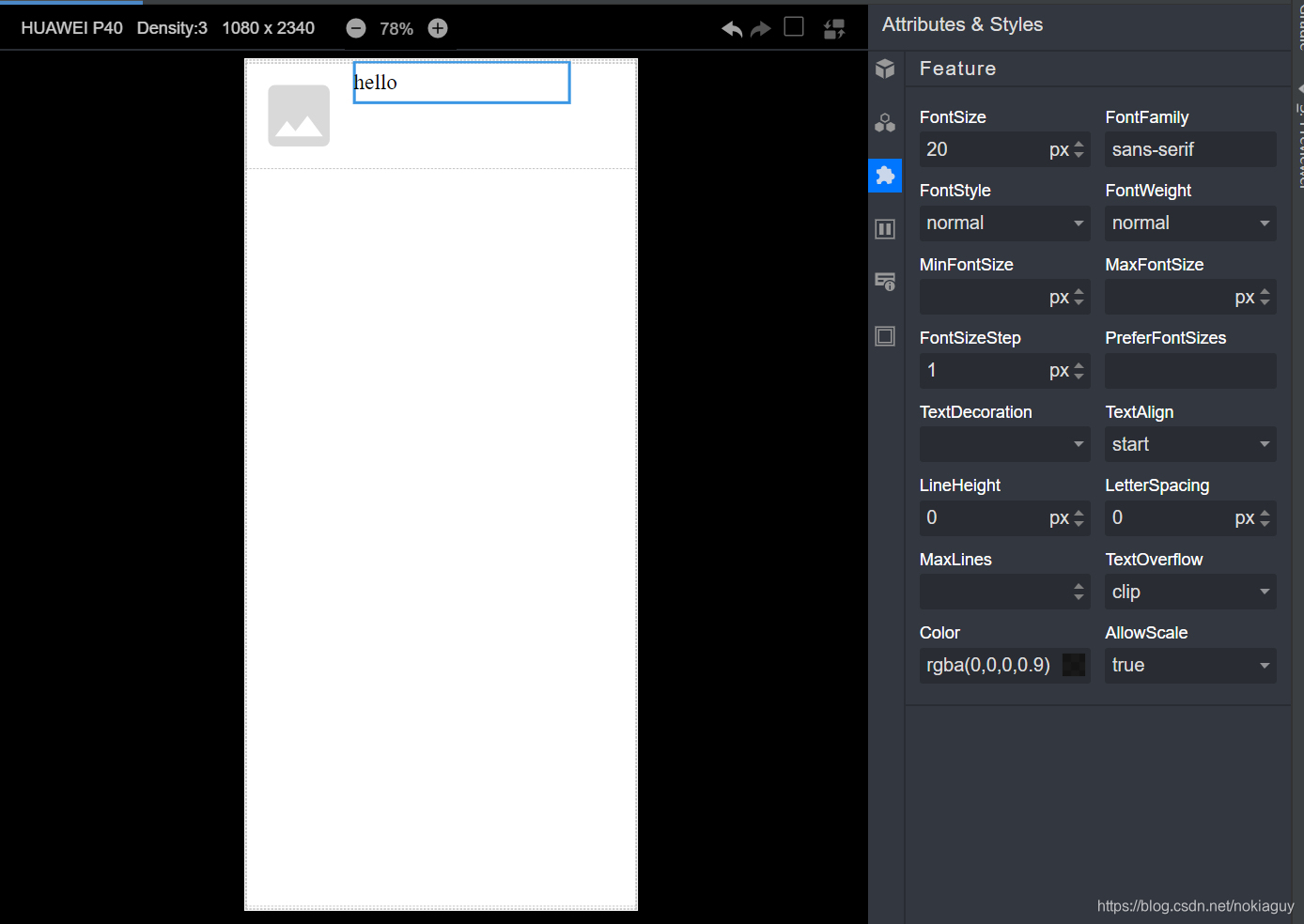

接下来拖动一个图像组件(Image)和一个文本显示组件(Text)的列表项组件上。现在点击文本显示组件,在右侧的属性面板中切换到第3个属性页,设置文本显示组件的字体尺寸为20,并让文本组件显示一个静态的文本,效果由下图所示:

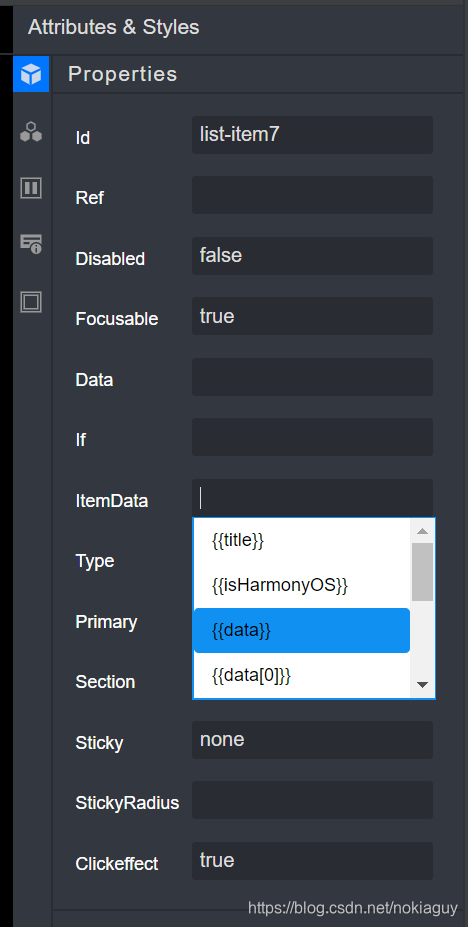

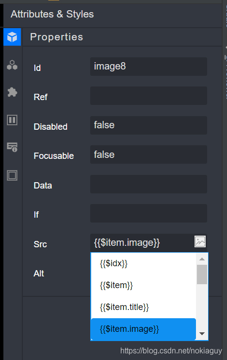

最后一步就是需要将data数组与列表组件绑定,现在切换到可视化设计器,点击列表项组件。在右侧的属性面板中切换到第1个属性页,然后将itemData属性值设置为{{data}},如下图所示。其中{{data}}就是在index.js中定义的data数组。现代数据已经和列表项绑定了。最后需要指定在不同的组件显示不同的数据。
现在点击图像组件,然后在右侧的属性面板中切换到第1个属性页,并设置Src属性的值为{{$item.image}},如下图所示:

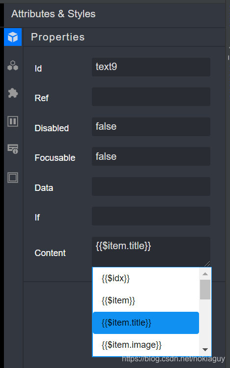

用同样的方法设置文本显示组件的content属性的值为{{$item.title}},如下图所示:

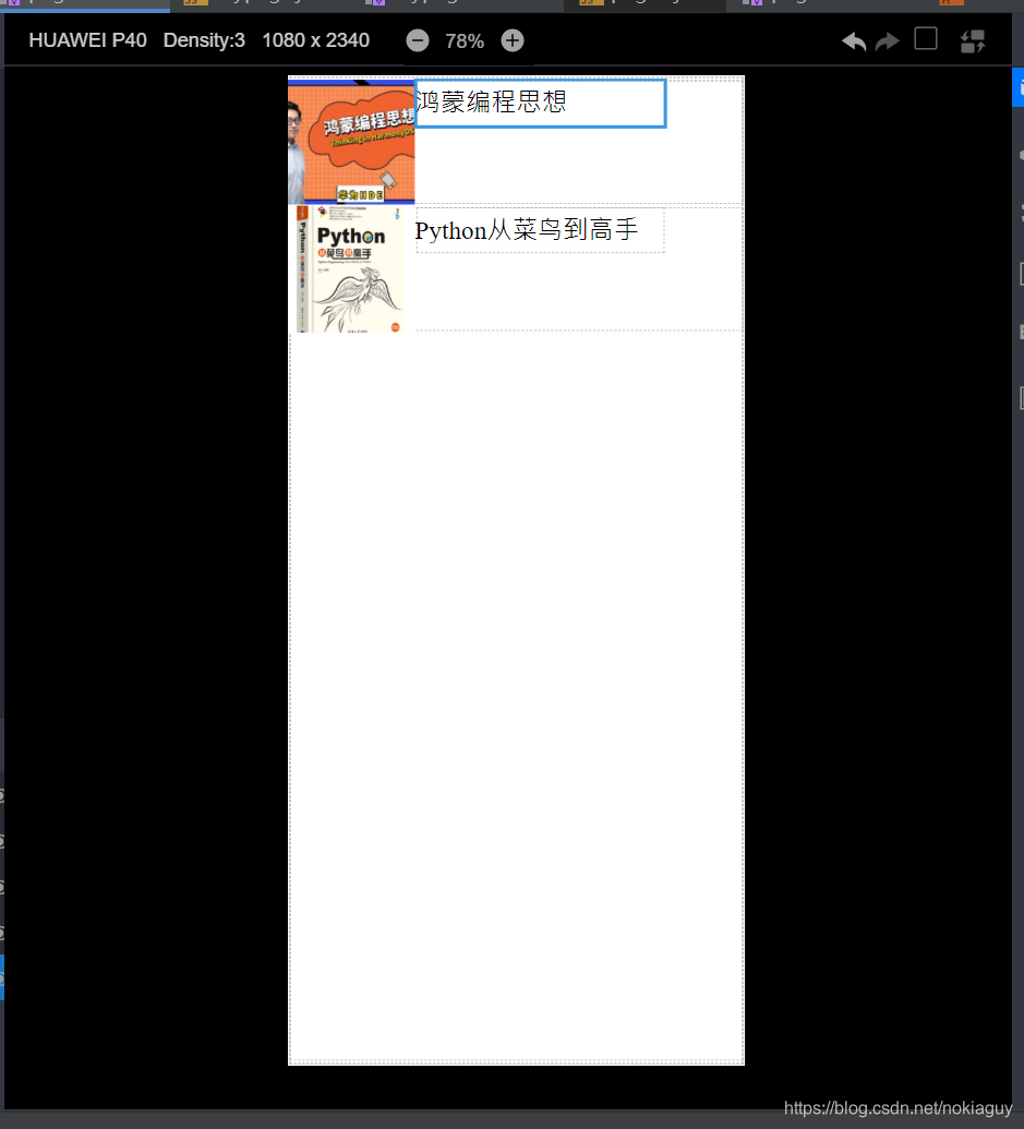

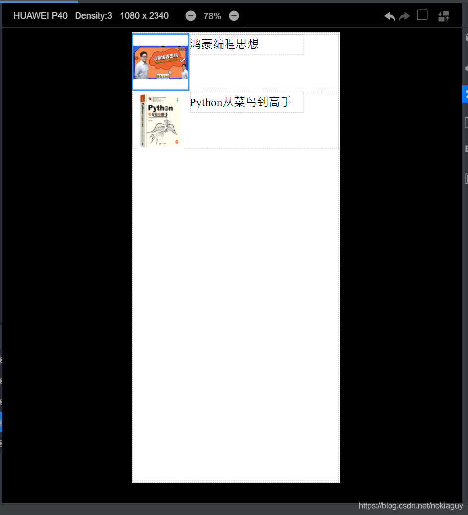

到显示为止,列表组件已经可以显示数据了,如下图所示。
不过图像组件没有完整显示图像,所以可以在右侧的属性面板中切换到第3个属性页,设置ObjectFit属性的值为contain。这时图像就可以完整显示了,有下图所示。

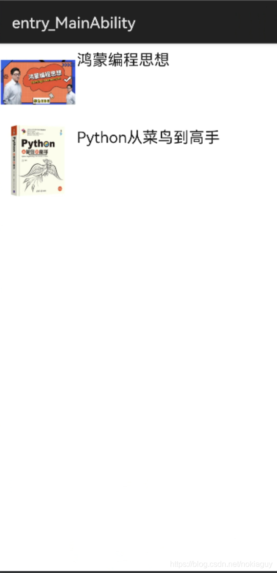

在手机中运行程序,会看到如下的效果,完美地所见即所得,而且无需编写一行UI代码。
