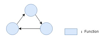

1.3与迭代的区别
  • 迭代(Iteration)
    迭代常见于 for 循环中:比如有一个聚集 A,对 A 举行 foreach,在内部设置条件,符合条件后将聚会集某个元素的值替换成别的值。
  迭代示例简图

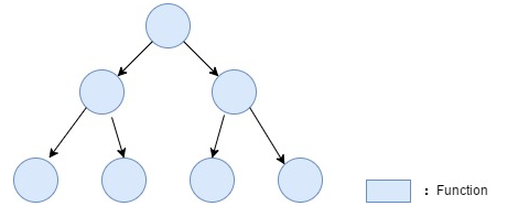

  • 递归(Recursion)
递归的例子会在下一小节具体给出。

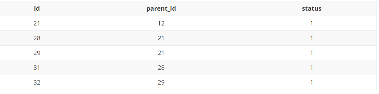

首先,这里给出一个简朴的数据库批评表的 demo,id 是主键id 也是批评唯一 id,parent_id 是该条批评的父批评 id,status 为1表示审核通过的状态。

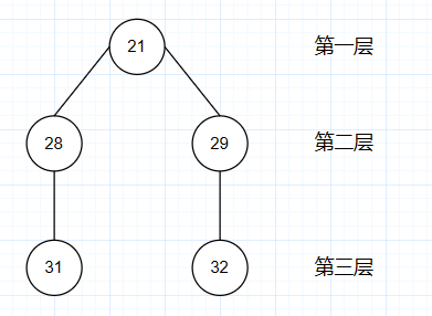

其中,我们可以简朴发现:这里21为第一层,28和29为第二层、31和32为第三层,草图如下所示:
批评id简朴层级示意图那么,我们如何将21、28、29、31、32都放进一个聚集里返回呢?下面的代码示例可以给你一个参考。
但是,在看代码之前,有个问题请你思索一下:
从21开始后,遍历的路线是21-28-29?还是21-28-31?还是21-29-32?或者是21-28-31-29-32?

上面问题的答案是:递归后得到的id聚集:[21,28,31,29,32],缘故起因就是:迭代会从一棵树开始遍历到底,没有元素了再从头开始遍历,依次迭代,类似于深度优先遍历。
比如:21下面有两个子id:28和29,那么会先走21-28-31这棵树,到底了后接着按照29-32遍历。
