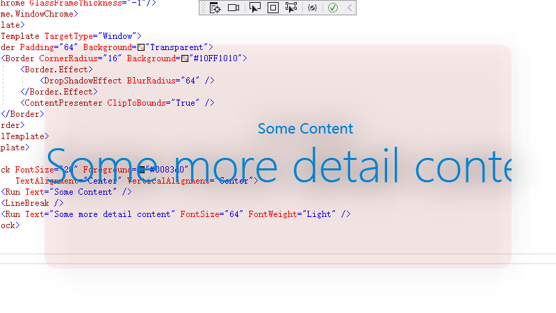

  2. [size=4]二、 设置窗体模板显示透明配景和内容[/size]
  3. 使用WindowChrome类自定义窗体样式,设置 GlassFrameThickness 为-1表示遮挡住整个原生窗口。设置Window模板增长透明的边框配景,嵌套一个圆角边框并设置阴影属性,在边框中展示其他内容控件
  4. [code]    <WindowChrome.WindowChrome>
  5.         <WindowChrome GlassFrameThickness="-1"/>
  6.     </WindowChrome.WindowChrome>
  7.     <Window.Template>
  8.         <ControlTemplate TargetType="Window">
  9.             <Border Padding="64" Background="Transparent">
  10.                 <Border CornerRadius="16" Background="#10FF1010">
  11.                     <Border.Effect>
  12.                         <DropShadowEffect BlurRadius="64" />
  13.                     </Border.Effect>
  14.                     <ContentPresenter ClipToBounds="True" />
  15.                 </Border>
  16.             </Border>
  17.         </ControlTemplate>
  18.     </Window.Template>

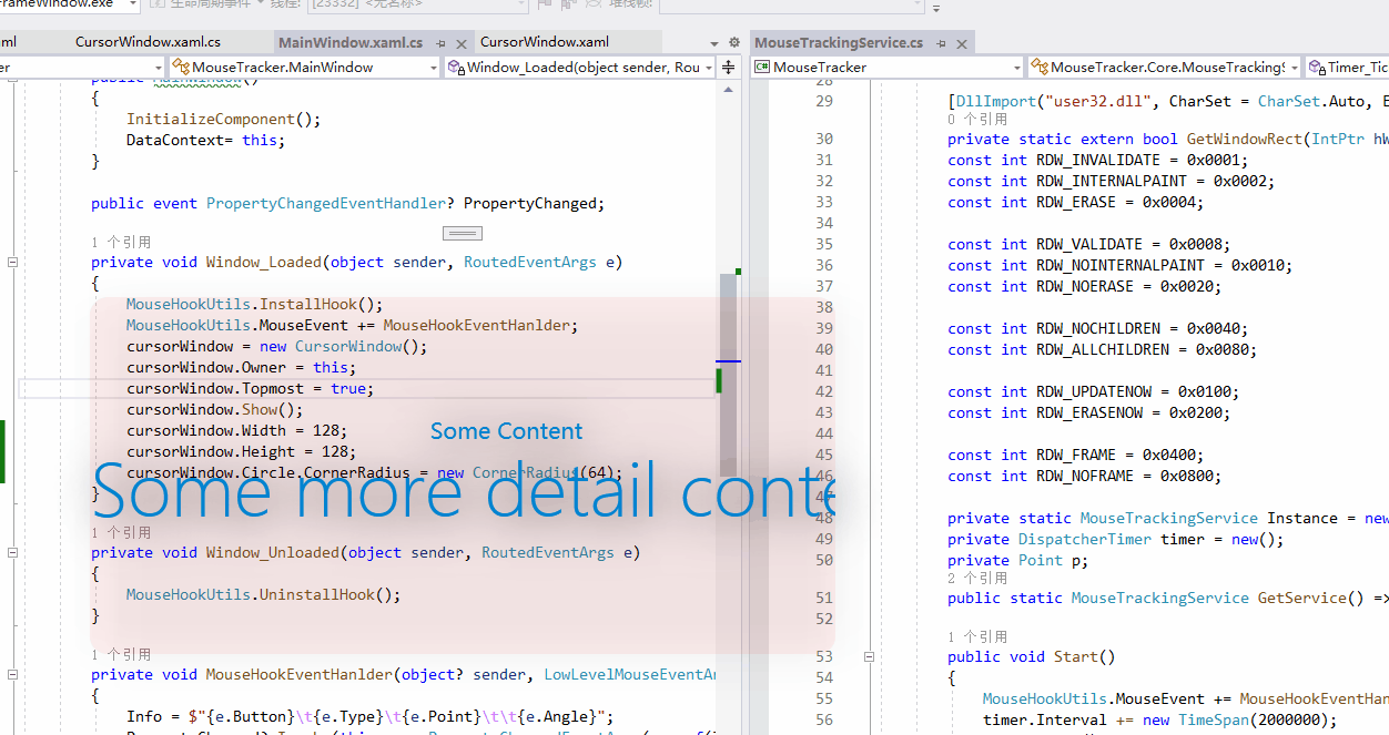

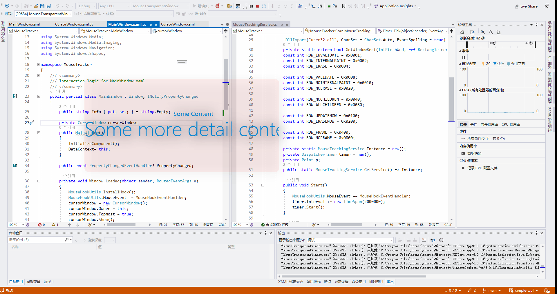

演示效果
鼠标无法穿透
