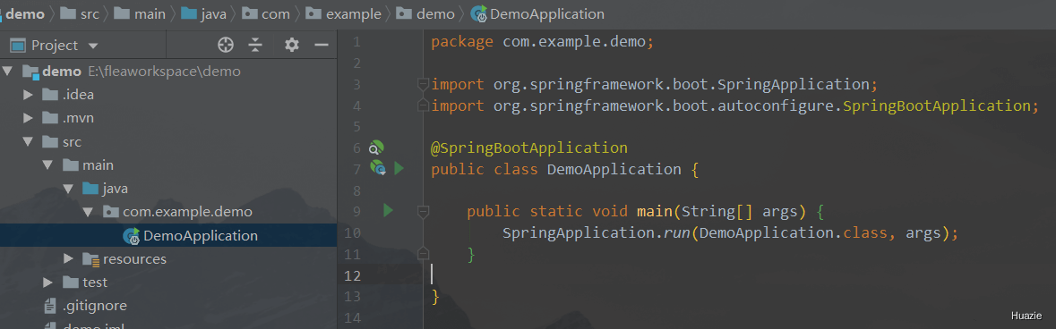

在 《【Spring Boot 源码学习】@SpringBootApplication 注解》这篇博文中,我们新建了一个基于 Spring Boot 的测试项目。
如上图中的 DemoApplication 就是我们这里 Spring Boot 项目的入口类。
同时,我们可以看到 DemoApplication 的 main 方法中,直接调用了 SpringApplication 的静态方法 run,用于启动整个 Spring Boot 项目。

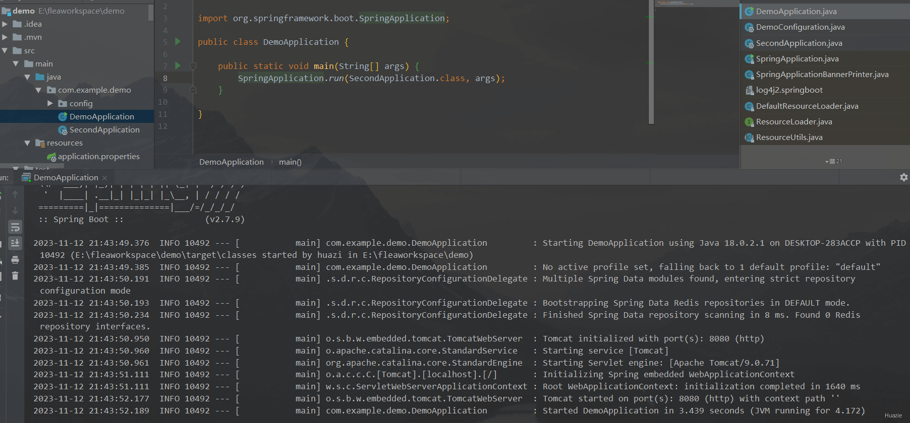

首先,我们在入口类 DemoApplication 的同级目次创建一个SecondApplication类,使用 @SpringBootApplication 举行注解。
  1. @SpringBootApplication
  2. public class SecondApplication {
  3. }
然后,将 DemoApplication 修改成如下:
  1. public class DemoApplication {
  2.     public static void main(String[] args) {
  3.         SpringApplication.run(SecondApplication.class, args);
  4.     }
  5. }
最后,我们来运行 DemoApplication 的 main 方法。
 从上图可以看出,我们的应用依然能正常启动,并完成自动配置。因此,决定 Spring Boot 启动的入口类并不是一定是 main 方法所在类,而是直接或间接被 @EnableAutoConfiguration 标注的类。

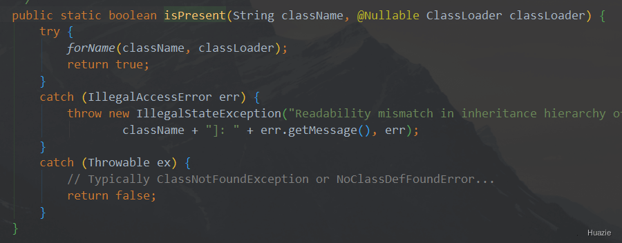

在上述的 deduceFromClasspath 方法中,我们可以看到,在判断的过程中使用到了 ClassUtils 的 isPresent 方法。该工具类方法就是通过反射创建指定的类,根据在创建过程中是否抛出异常来判断该类是否存在。
