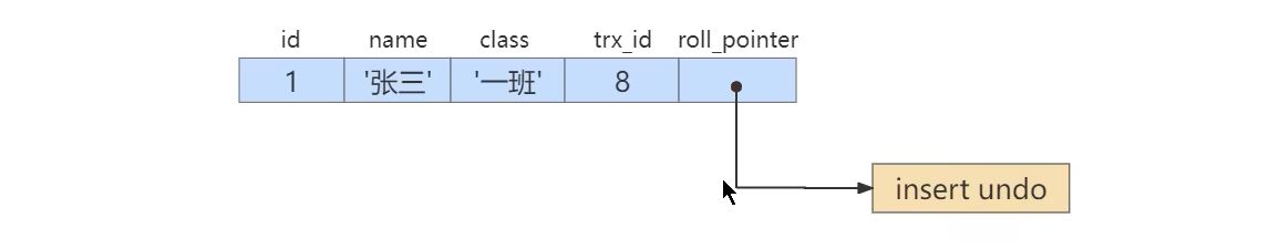

假设插入该记录的事务id为8,那么此刻该条记录的表示图如下所示:
insert undo只在事务回滚时起作用,当事务提交后,该类型的undo日志日志就没用了,它占用的Undo LogSegment也会被系统回收(也就是该undo日志占用的Undo页面链表要么被重用,要么被释放)。

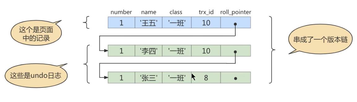

每次对记录进行改动,都会记录一条undo日志,每条undo日志也都有一个roll_pointer属性(INSERT操作对应的undo日志没有该属性,因为该记录并没有更早的版本),可以将这些undo日志都连起来,串成一个链表:
对该记录每次更新后,都会将旧值放到一条undo日志中,就算是该记录的一个旧版本,随着更新次数的增多,所有的版本都会被roll_pointer属性连接成一个链表,我们把这个链表称之为版本链,版本链的头节点就是当前记录最新的值。
每个版本中还包含天生该版本时对应的事务id。

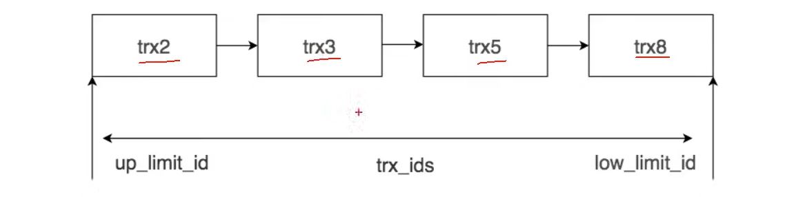

举例:
trx_ids为trd2、trx3、trx5和trx8的集合,系统的最大事务ID (low_limit_id)为 trx8 + 1(如果之前没有其他的新增事务),活泼的最小事务ID(up_limit_id)为trx2。

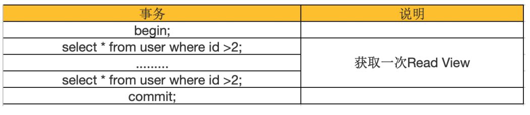

事务说明begin;select * from student where id > 2;获取一次Read View....select * from student where id > 2;获取一次Read Viewcommit;
注意,此时同样的查询语句都会重新获取一次 Read View,这时如果 Read View 不同,就可能产生不可重复读或者幻读的情况。
当隔离级别为可重复读的时候,就避免了不可重复读,这是因为一个事务只在第一次 SELECT 的时候会获取一次 Read View,而后面所有的 SELECT 都会复用这个 Read View,如下表所示:

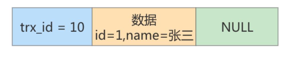

步骤3∶下一个版本的列name的内容是'李四',该版本的trx_id值也为10,也在trx_ids列表内,所以也不符合要求,继续跳到下一个版本。
步骤4:下一个版本的列name的内容是'张三',该版本的trx_id值为8,小于ReadView中的up_limit_id值10,所以这个版本是符合要求的,末了返回给用户的版本就是这条列name为'张三'的记录。

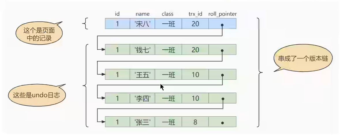

这个SELECT2的执行过程如下:
步骤1:在执行SELECT语句时会又会单独天生一个ReadView,该ReadView的trx_ids列表的内容就是[20],up_limit_id为20,low_limit_id为21, creator_trx_id为0。
步骤2:从版本链中挑选可见的记录,从图中看出,最新版本的列name的内容是'宋八',该版本的trx_id值为20,在trx_ids列表内,所以不符合可见性要求,根据roll_pointer跳到下一个版本。
步骤3:下一个版本的列name的内容是'钱七',该版本的trx_id值为20,也在trx_ids列表内所以也不符合要求,继续跳到下一个版本。
步骤4∶下一个版本的列name的内容是'王五',该版本的trx_id值为10,小于ReadView中的up_limit_id值20,所以这个版本是符合要求的,末了返回给用户的版本就是这条列name为'王五'的记录。
以此类推,如果之后事务id为20的记录也提交了,再次在使用READ COMMITTED隔离级别的事务中查询表student中id值为1的记录时,得到的结果就是'宋八'了,具体流程我们就不分析了。

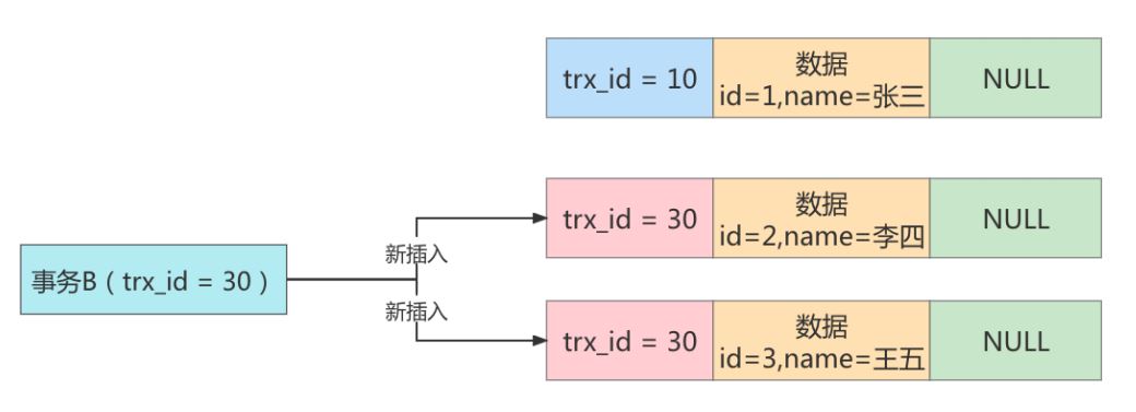

步骤2:接着事务 B(trx_id=30),往表 student 中新插入两条数据,并提交事务。
  1. insert into student(id,name) values(2,'李四');
  2. insert into student(id,name) values(3,'王五');

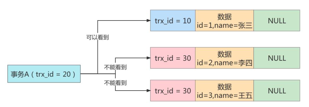

步骤3:接着事务 A 开启第二次查询,根据可重复读隔离级别的规则,此时事务 A 并不会再重新天生ReadView。此时表 student 中的 3 条数据都满足 where id>=1 的条件,因此会先查出来。然后根据ReadView 机制,判断每条数据是不是都可以被事务 A 看
1)起首 id=1 的这条数据,前面已经说过了,可以被事务 A 看到。
2)然后是 id=2 的数据,它的 trx_id=30,此时事务 A 发现,这个值处于 up_limit_id 和 low_limit_id 之间,因此还必要再判断 30 是否处于 trx_ids 数组内。由于事务 A 的 trx_ids=[20,30],因此在数组内,这表示 id=2 的这条数据是与事务 A 在同一时候启动的其他事务提交的,所以这条数据不能让事务 A 看到。
3)同理,id=3 的这条数据,trx_id 也为 30,因此也不能被事务 A 看见。
结论:最终事务 A 的第二次查询,只能查询出 id=1 的这条数据。这和事务 A 的第一次查询的结果是一样的,因此没有出现幻读现象,所以说在 MySQL 的可重复读隔离级别下,不存在幻读问题。
