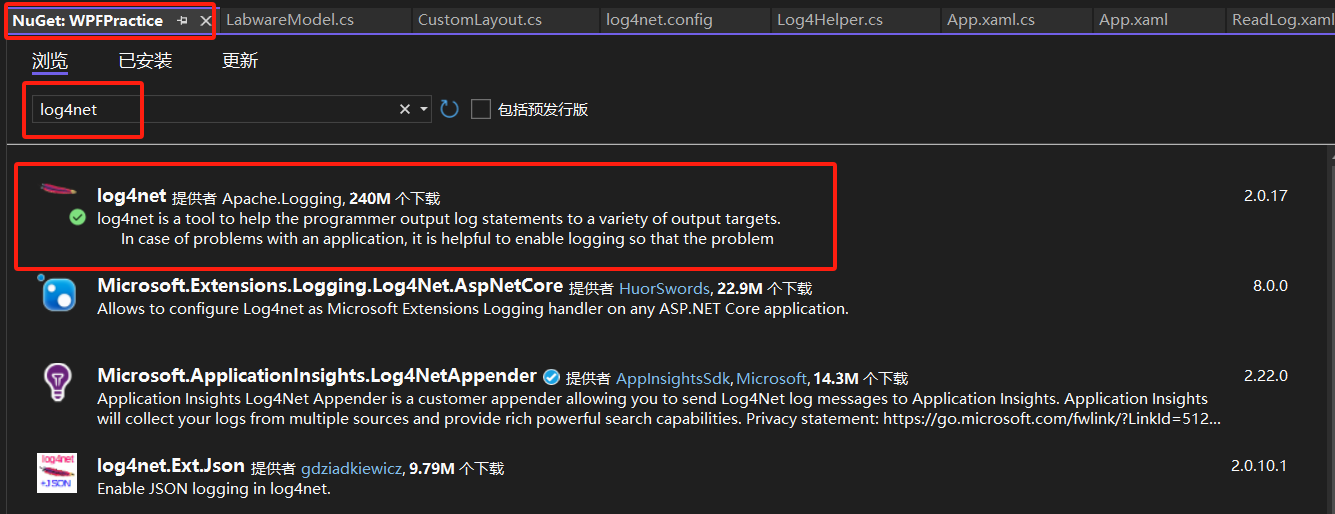

1.1 添加log4net.dll的引用。
  在NuGet程序包中搜索log4net并添加,此次我所用版本为2.0.17。如下图:

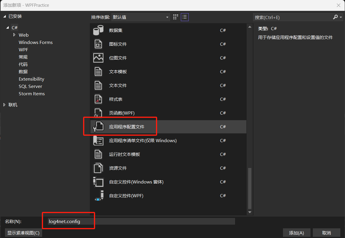

1.2 添加配置文件
  右键项目,添加新建项,搜索选择应用程序配置文件,命名为log4net.config,步骤如下图:

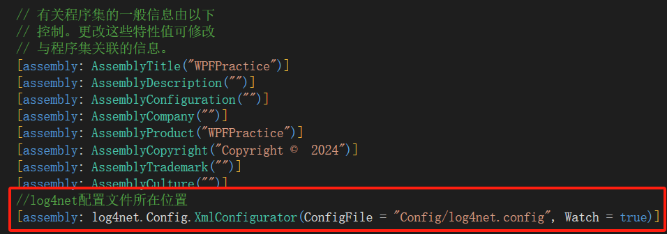

  这里有两种方式引入配置文件。
1.3.1 在项目的 AssemblyInfo.cs 中引入配置文件
  起首在项目中新建一个Config文件夹,将之前创建的log4net.config文件放入其中,随后在 AssemblyInfo.cs 中添加如下语句:
