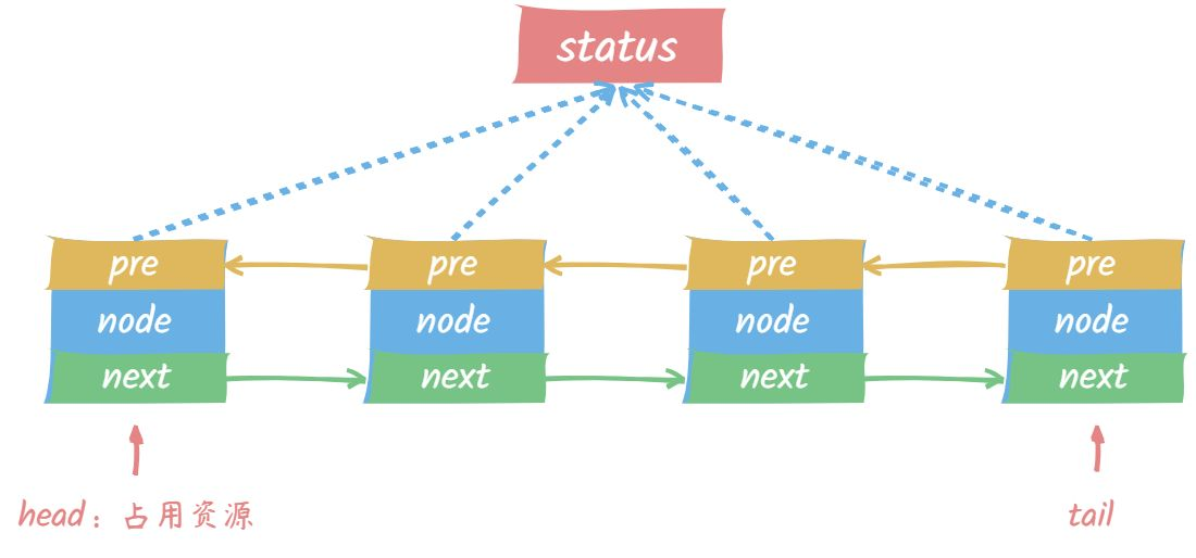

AQS 焦点是通过对同步状态的管理,来完成线程同步,底层是依靠一个双端队列来完成同步状态的管理
  • 当火线程获取同步状态失败后,会构造成一个 Node 节点并参加队列末尾,同实阻塞线程。
  • 当同步状态释放时,会把头节点中的线程唤醒,让其再次尝试获取同步状态
如下图,这里只是简单绘制,详细流程见下面原理分析:
这里的每个 Node 节点都存储当火线程、等候信息等。

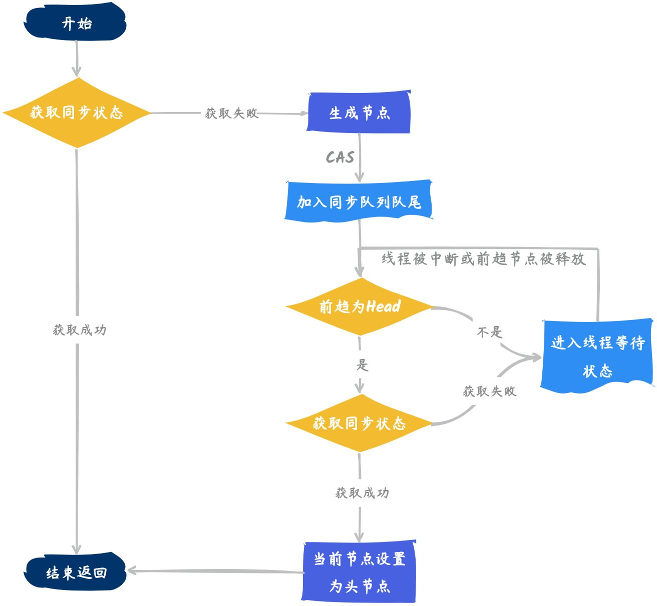

代码如下,调用 acquire 方法可以获取同步状态,底层就是调用须重写方法中的 tryAcquire。如果获取失败则进入同步队列中,即使后续对线程进行终端操作,线程也不会从同步队列中移除。
  1. public final void acquire(int arg) {
  2.     //调用须重写方法中的tryAcquire
  3.     if (!tryAcquire(arg) &&
  4.         //失败则进入同步队列中
  5.         acquireQueued(addWaiter(Node.EXCLUSIVE), arg))
  6.         selfInterrupt();
  7. }

此时,通过 addWaiter 已经将当火线程封装成独占模式的 Node 节点,并成功放入队列尾部。接下来会调用acquireQueued 方法在等候队列中排队。

acquireQueued 方法中,只有当前驱节点等于 head 节点时,才能够尝试获取同步状态,这时为什么呢?
因为 head 节点是占有资源的节点,它释放后才会唤醒它的后继节点,所以需要检测。还有一个缘故原由是因为如果遇到了非 head 节点的其他节点出队或因停止而从等候中唤醒,这时种情况则需要判定前趋节点是否为 head 节点,是才允许获取同步状态。
获取同步状态的整体流程图如下:
