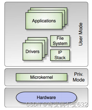

一、什么是“微内核架构”
            微内核架构(Microkernel Architecture)是一种操作体系内核设计范式,它是相对于宏内核(Monolithic Kernel)而言的一种更为精简和模块化的内核结构。微内核架构作为一种先进的操作体系设计模式,通过仅将最基本的服务置于焦点层,大大提拔了体系的可靠性和安全性,同时也赋予了体系更高的可扩展性和机动性。相较于传统的宏内核设计,微内核可以大概在包管焦点功能最小化的根本上,使得外部服务和应用组件可以大概以模块化的情势进行机动摆设和高效运行,这在高度碎片化的物联网设备环境中显得尤为重要。
图1  宏内核架构图
图2  微内核架构图
        引用网上的形貌,宏内核就犹如大管家,几乎包办一切,用户应用步伐的需求直接向内核提出;微内核更像一个署理人,几乎所有的驱动、文件体系全部运行在与用户应用步伐平级的用户模式下。因此微内核在服从方面处于劣势,也导致当前主流操作体系如Linux和Windows本质上使用的都是宏内核。
        宏内核服从高,但众所周知,宏内核的操作体系尤其是Windows,经常会存在安全漏洞,用户在没有泄露暗码且没使用问题硬件的环境下,还是会遭到被黑客入侵,因此安全性上微内核显然更胜一筹。此外,宏内核在及时性方面的表现也比不上微内核。
