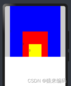

2、层叠布局(Stack)
Stack布局是一种常用的布局方式,它允许将子元素沿垂直于屏幕的方向堆叠在一起,类似于图层的叠加。子元素可以按照其添加顺序依次叠加在一起,后添加的子元素会覆盖之前添加的子元素,层叠布局具有较强的页面层叠、位置定位能力,其利用场景有广告、卡片层叠效果等。
Stack容器中的子组件可通过zIndex属性设置其地点的层级,zIndex值越大,层级越高,即zIndex值大的组件会覆盖在zIndex值小的组件上方
Stack 布局通常会和 position绝对定位共同利用,设置元素左上角相对于父容器左上角偏移位置共同利用,position语法示例:.position({ x: 180, y: 130 })
  1. @Entry
  2. @Component
  3. struct StackAlign {
  4.   @State alignment: Alignment = Alignment.Center;
  5.   build() {
  6.     Column() {
  7.       Stack() {
  8.         Row() {
  9.           Text('1')
  10.         }
  11.         .width(300).height(300).backgroundColor(Color.Yellow)
  12.         Row() {
  13.           Text('2')
  14.         }
  15.         .width(150).height(150).backgroundColor(Color.Red)
  16.         Row() {
  17.           Text('3')
  18.         }
  19.         .width(75).height(75).backgroundColor(Color.Green)
  20.       }
  21.     }
  22.     .width('100%')
  23.   }
  24. }
.alignContent(Alignment.TopStart)
  1. @Entry
  2. @Component
  5.   build() {
  6.     Column() {
  7.       Stack() {
  8.         Row() {
  9.           Text('1')
  10.         }
  11.         .width(300).height(300).backgroundColor(Color.Blue)
  12.         Row() {
  13.           Text('2')
  14.         }
  16.         Row() {
  17.           Text('3')
  18.         }
  19.         .width(75).height(75).backgroundColor(Color.Yellow)
  20.       }
  21.       .width('100%').backgroundColor('#ccc').alignContent(Alignment.TopStart)    }
  22.     .width('100%')
  23.   }
  24. }
